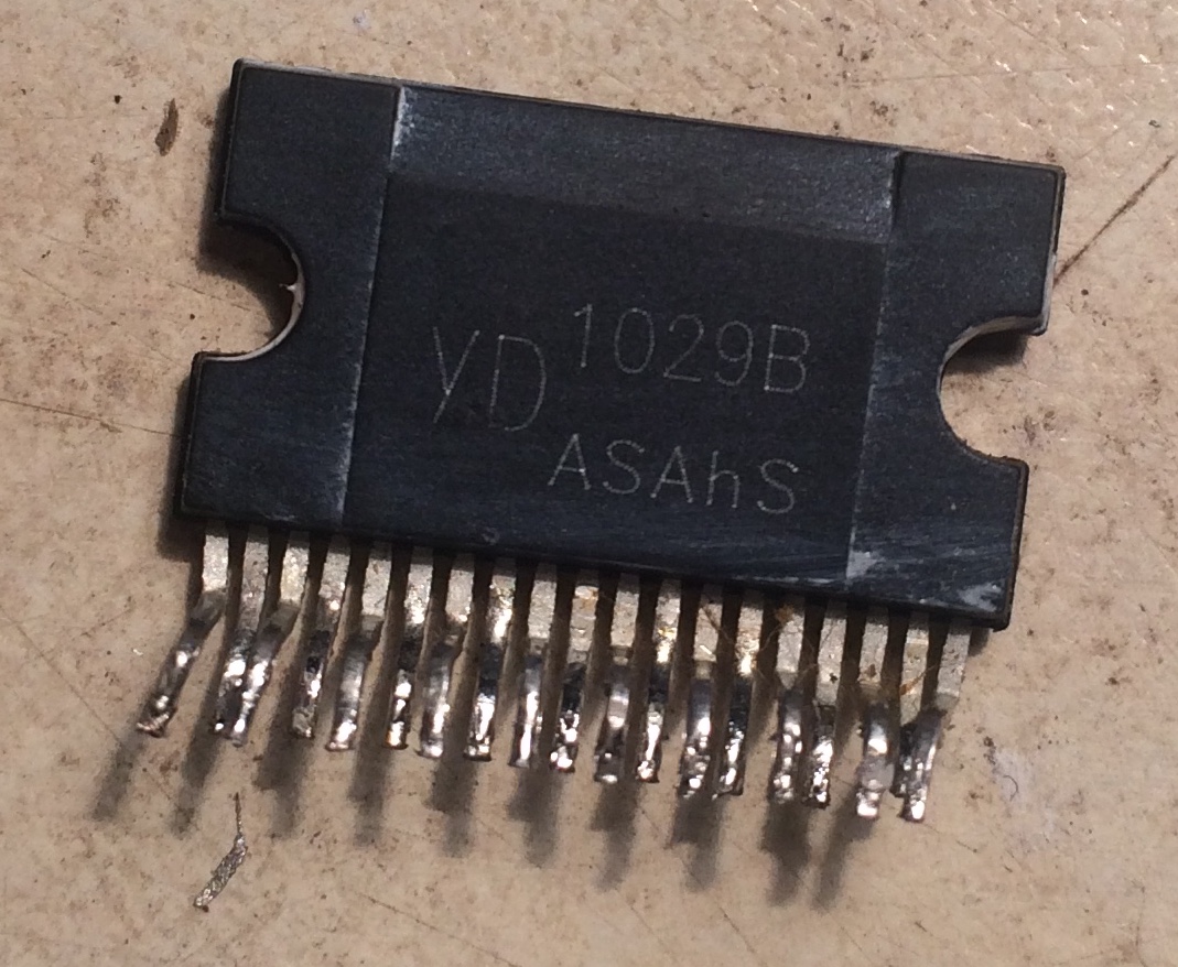

Ищу даташит на микросхему унч yd1029 стоит в китайской магнетоле в нете не чего не нашло на неё.

Тип корпуса укажи. Уверен что это УНЧ?

Найди в таком же корпусе распространённую, наверняка будет её аналог.

Даташита на него, в свободном доступе нет. Купить, тоже проблемно.
Судя, по характеристикам....
.... выбросить и поставить, хотя бы TDA7377.

Разводить похожую. Я чот думал, что поменьше будет. Тут без вариантов.

Даташита не видел, но похоже у yd1029 внутри еще кроме усилителя есть стабилизатор 5В (3.3.) .... Заменить просто на обычную не получится..

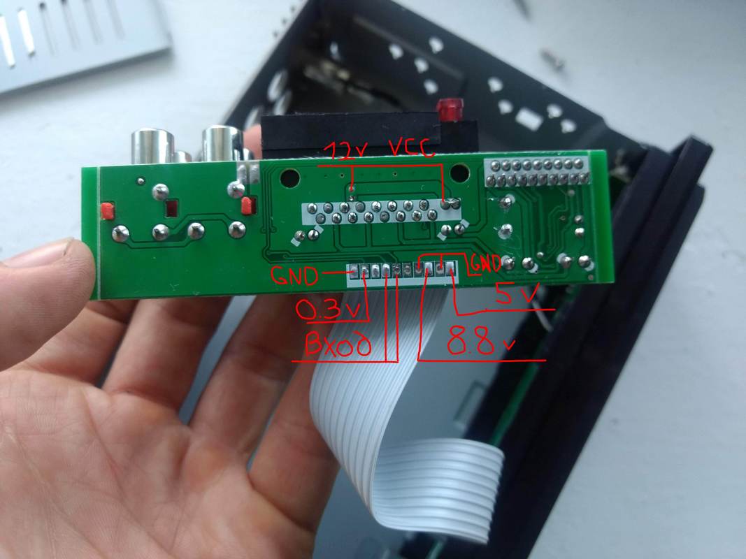

Сообщение #10 От 01/09/2019 18:24 цитата
Разобрал магнитолу на этом усилителе. Магнитола рабочая, просто хочу сменить усилитель.
6н. - питание лицевой панели
11н - питание лицевой панели
14н. - тоже на лицевую панель
8н. и 9н. - похоже на питание тех самых стабилизаторов на 6 и 11 ножках. Обвязка прозванивается тестером на ногах 2, 8, 9.
3н. - реагирует на нажатие кнопок переключения режимов, MUTE
18н. - идет через электролит 100мф 10В на массу
