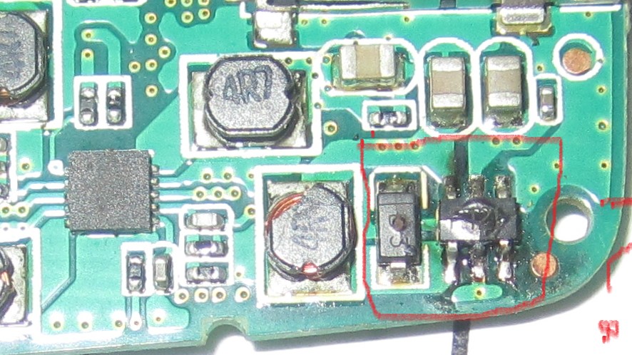

Помогите распознать элемент F12L в автовидеорегистраторе

romasyk, может быть всё, что угодно. Поэтому, необходимо уточнить тип корпуса и твой вариант функционала, этого элемента.
Выложи качественное фото элемента, включая обвязку.

пришел с футбола. Там возле F12L еще B3 сгорел, но я нашел его это диод Шотки ss5030 или MBR 0530
Но вот с миркухой никакб есть подозрения, что это DC/DС контроллер

romasyk, по фото не понятно как разведены 3 и 4-pin. Рисуй схему включения и укажи на какой потребитель уходит 5-pin.

romasyk, похоже на AP2000 http://www.chipown.com.cn/en/product.asp?id=81 вот только с 3-pin не понятно по фото.

AlexP, есть ещё, как минимум, три варианта улыбка

roges, насчет 3 вариантов не знаю, но из DC/DC есть еще ZYG2118, но это клон AP2000. Варианты еще есть, но они не DC/DC Converter.

Я, о трёх вариантах DC-DC, с похожей маркировкой, распиновкой и функционалом.

всем доброго времени суток , сегодня на конец то добрался опять до рега. так вот , 5 pin идет на катод диода B3 , 2 нога корпус, если подключить питание- то на 1й ноге 4,55В, 2я минус 3й ноге 1,02В, 4я 4,55В 5я и 6я 4,26В, 2я и 3нога на обратной стороне платы

romasyk, сравни схему включения....

ответ не через месяц))) по ходу оно, вечером отпишусь, спасибо за помощь))
