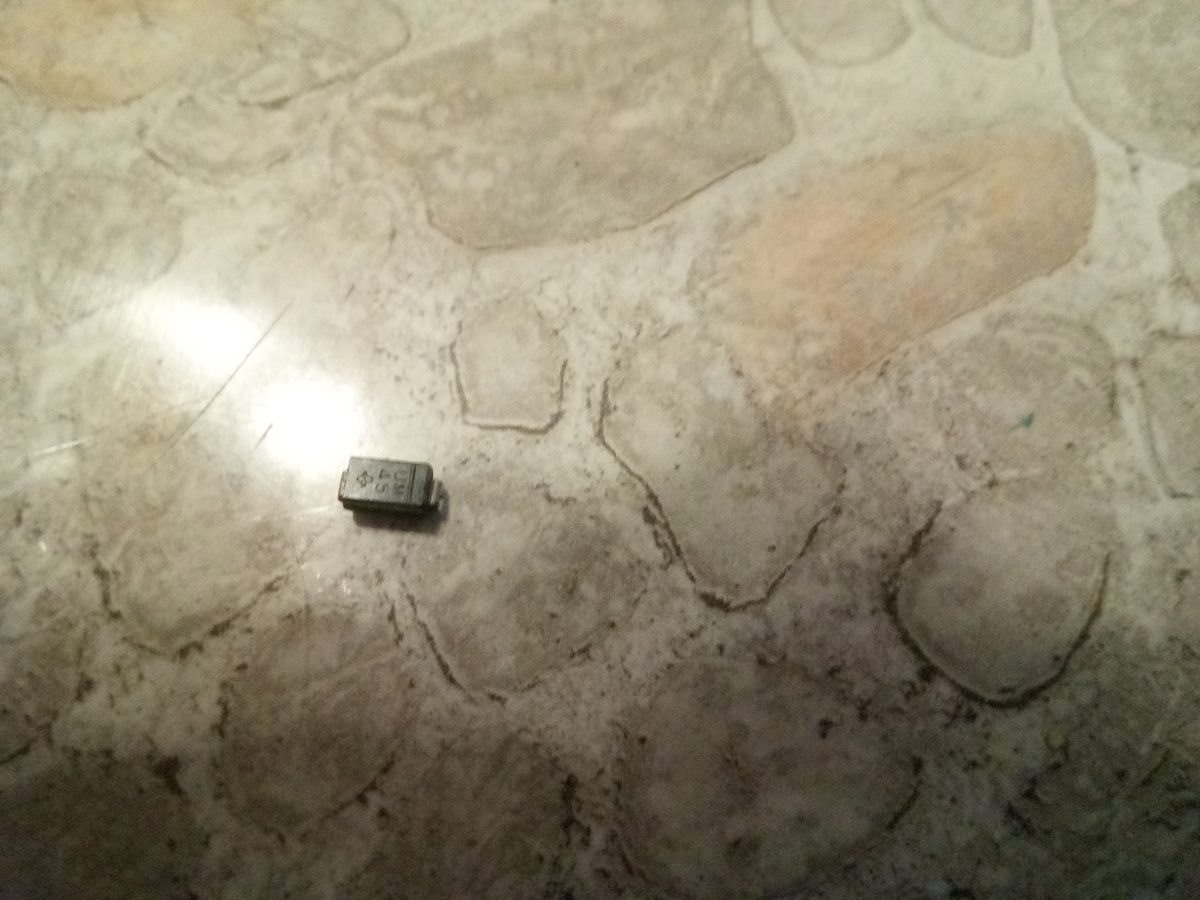

Добрый вечер форумчане, будьте добры помогите опознать радиодеталь, внешне похож на диод, но по таблице диодов с маркировкой UM45 нет, стоит он в цепи реле на 24 вольта, на плате управления индукционной варочной поверхности Bosch

neo33, US1M
https://www.vishay.com/docs/88768/us1.pdf

Спасибо дружище очень помог, тему закрываю
