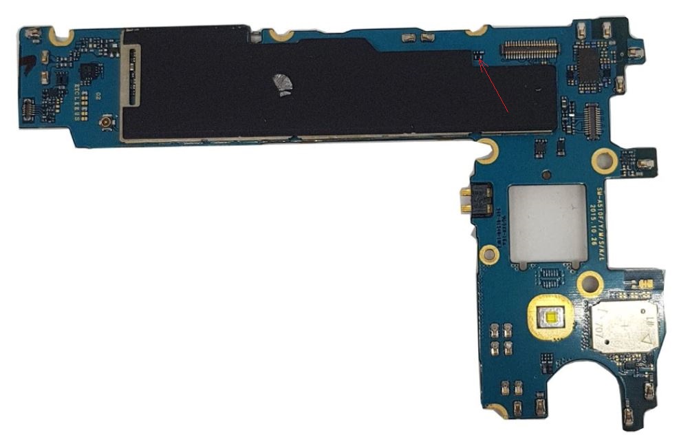

Принесли утопленник Samsung Galaxy A5, резистор стоит в цепи кнопки включения телефона.
Материнская плата SM-A510F. Что от него осталось видно на приложенном фото. Фото материнской платы с расположением резистора прилагаю.
В сервис мануале его не нашёл. Может у кого есть плата, нужен номинал резистора.
Спасибо

10Ком
http://www.gsmforum.ru/threads/253364-A510FD-Service-manual
Тут есть схема эл.принципиальная-можете сами глянуть

Спасибо!!! Тема закрыта.
