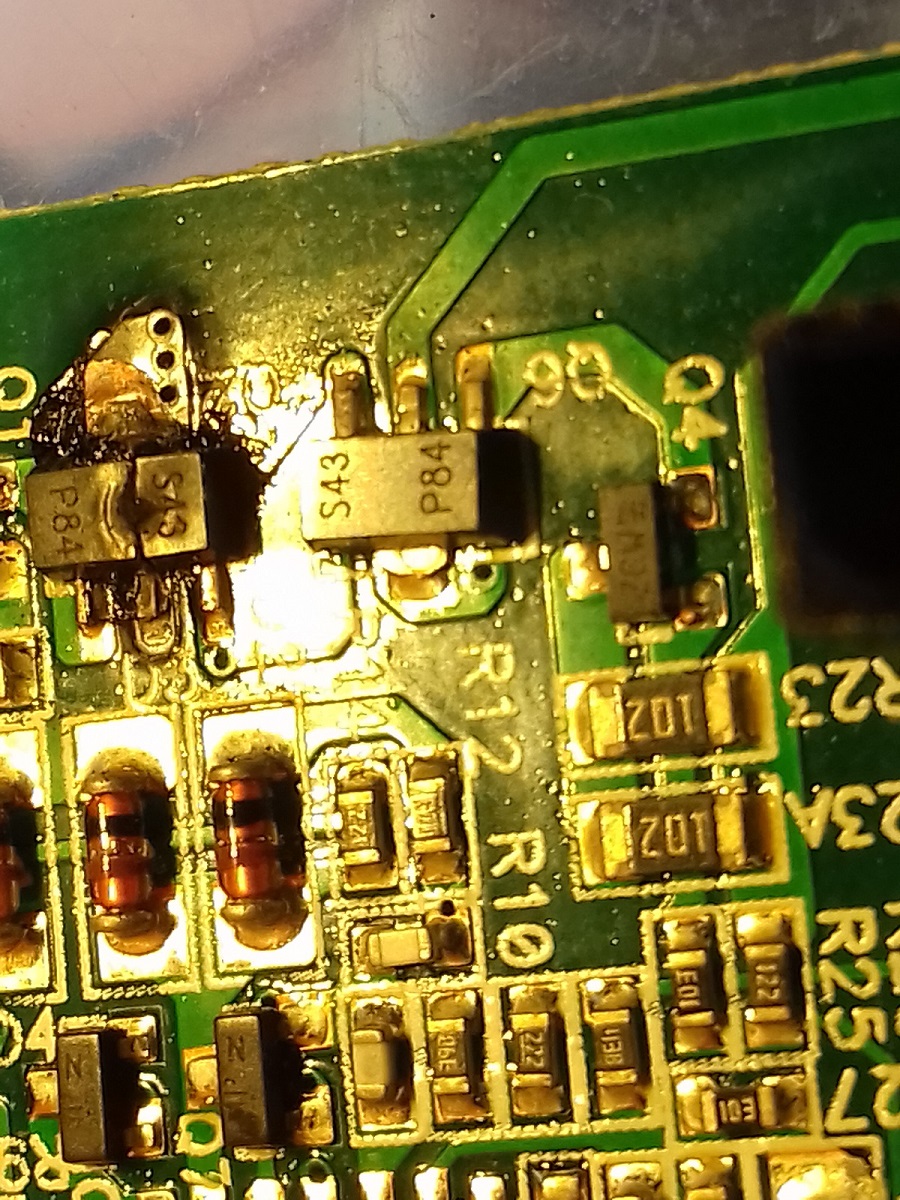

Сообщение #11 От 27/08/2019 11:33 цитата
Подскажите, что за транзистор... вроде как PBSS4350X - PNP транзистор в корпусе sot-89 (блок питания для пк) может есть какие аналоги?
S43 P84
 Размер файла:  453.44 КБ
 Просмотрено:  335 раз(а)
