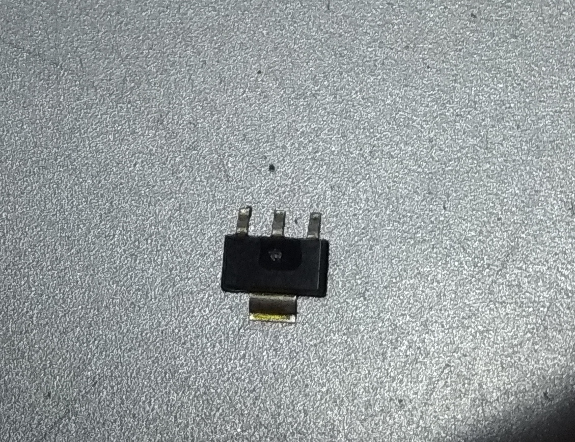

Помогите опознать smd компонент и найти ему замену

Доброго времени суток! От smd компонента отвалилась часть.
Видно почти все,кроме нескольких чисел.
W736 8D
2....W

Сообщение #2 От 21/10/2019 22:04 цитата
Фото,тип корпуса,где стоит?

Сообщение #3 От 22/10/2019 07:25 цитата
richard34 писал:
Стоит в микросхеме стиральной машине,отвечает за дверь.

Сообщение #4 От 22/10/2019 08:58 цитата
Полное название можешь прочитать на других симисторах, их там несколько одинаковых! Для заказа посмотрю дома что там стоит сейчас на работе не могу.

Название стиральной машины и номер платы? или фото платы нужно.

Сообщение #5 От 22/10/2019 13:33 цитата
richard34 писал:
ДОБАВЛЕНО Октябрь 22 2019
Там совсем другие симисторы,то есть на них другое написано, в отличии того симмистра.

Сообщение #6 От 22/10/2019 13:53 цитата
Ставите на его место любой симистор на 600-800в 1А, ставил такие какие были, все работает. Типа такого можно купить bta204w-800е

Сообщение #7 От 23/10/2019 15:46 цитата
richard34 писал:
Спасибо! Попробую улыбка
