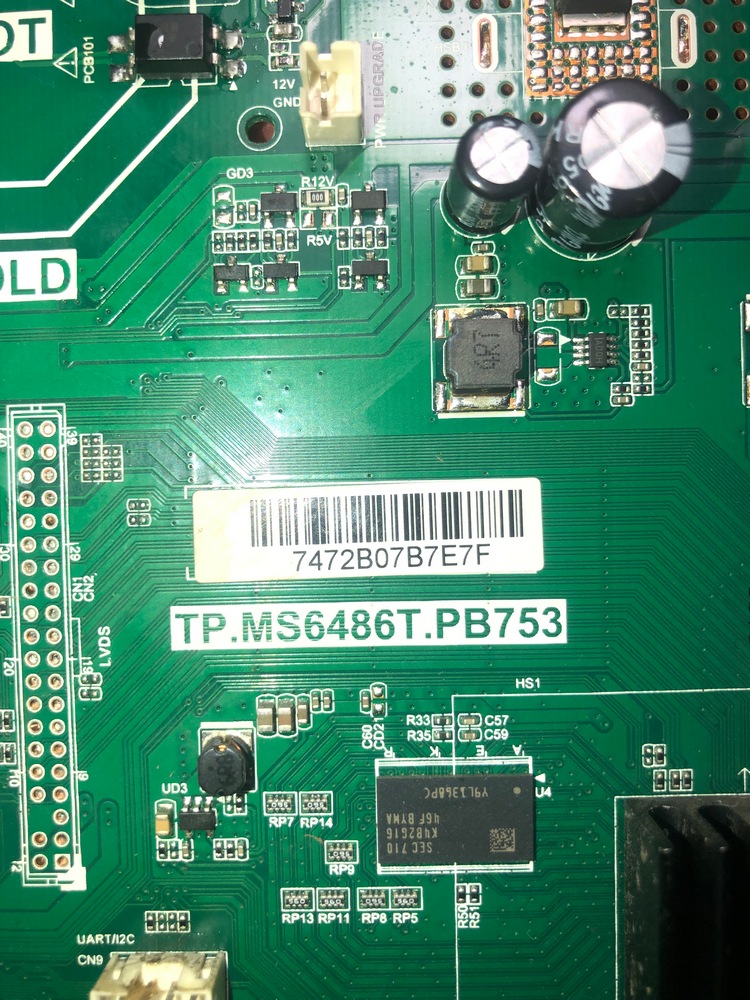

Помогите опознать чип SS2aFD или такой LPS A6Ama SOT23-6, нет даташита на его, это cтабилизатор напряжения вход 8,3в, выход 3.3в, есть ли аналог?

написал много,разрисуй вход-выход, gnd и тд. Фото чипов в студию.

Chip
  20210416_170705 (1) (1).jpg  153.99 КБ  Скачано: 475 раз(а)

платка dc-dc понижающая , если не подберёшь
foxter-x
Сообщения: 1503
Сообщение #5 От 22/04/2021 20:59 цитата
LPS A6Ama SOT23-6 =LP6460A

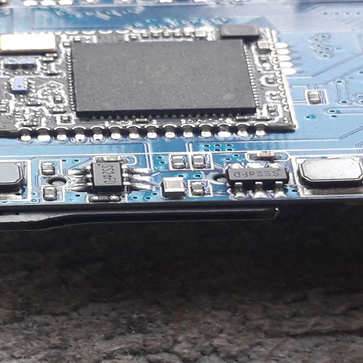

katarpillar, А как же с этой микросхемой ?
по дросселю по вых похоже на ДС/ДС пиновку можешь описать ? По коду не бьется
foxter-x
Сообщения: 1503
Сообщение #8 От 23/04/2021 10:08 цитата
Койкого21, если по фото все правильно понял, то по распиновке подходит LP6460A.

Это та же самая плата, только на одной стоит чип SS2aFD, а на другой LPS A6Ama

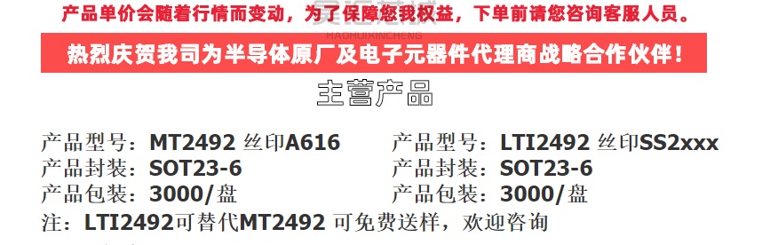

Сообщение #10 От 23/04/2021 20:16 цитата
Чип SS2aFD китайцы называют LTI2492 и пишут что им можно заменить MT2492
https://detail.1688.com/offer/591667503617.html
  67.jpg  91.54 КБ  Скачано: 323 раз(а)

Сообщение #11 От 23/04/2021 20:20 цитата
MT2492 тоже по распиновке подходит.

BigUh,
как ты на него вышел хммм... я в шоке ,мне что то не попадалась такая инфа
BigUh foxter-x Молотцы высокий класс классно!

Сообщение #13 От 24/04/2021 08:00 цитата
Койкого21, забей в гугле SS2xxx sot23-6
