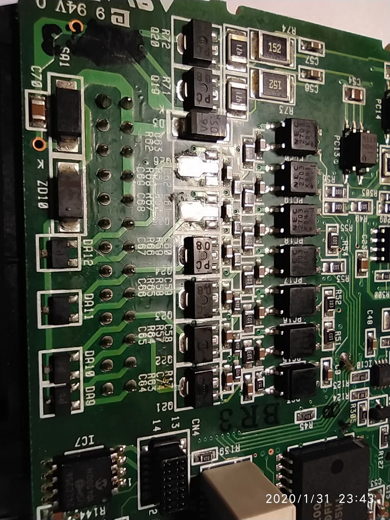

Добрый день.
Прошу помощи в опознании сгоревшего элемента.
Изделие "Программируемый логический(ПЛК) контроллер Twido TWDLMDA40DTK"
Используется в автомобиле Scania для управления доп.оборудованием насоса откачки жидкостей.
В ходе ремонта насоса, замкнули в шкафу управления вывод контроллера с землей, пошел дымок, насос перестал включаться. Пропал выход с контроллера на реле (24 В) включения насоса.
Разобрав контроллер увидели сгоревший транзистор.
Схем на контроллер найти не удалось, пытаемся опознать по китайскому транзистор тестеру спаяв соседний исправный. Выходы нужны все, поменять местами транзисторы возможности нет.
Заранее спасибо за помощь.
сгоревший транзистор обведен красным кругом
Замер исправного транзистор тестером
Спаянный нерабочий и спаянный рабочий для замера

Kostik1984
Сообщения: 264
Kostik1984
Сообщение #2 От 01/02/2020 03:28 цитата
Vanezzz писал:
Ну и что говорит китайский тестер?
ИМХО, в данном случае достаточно подобрать любой транзистор, лишь бы он подходил по току, и не заморачиваться с опознанием и поиском аналогов.

Сообщение #3 От 01/02/2020 08:02 цитата
2SJ199
Vanezzz
Сообщение #4 От 01/02/2020 11:16 цитата
Спасибо за помощь.
А распространненные аналоги можно подобрать?
в Спб найти по магазинам таких не смог.
А с Китая долго и коронавирусом придет улыбка
