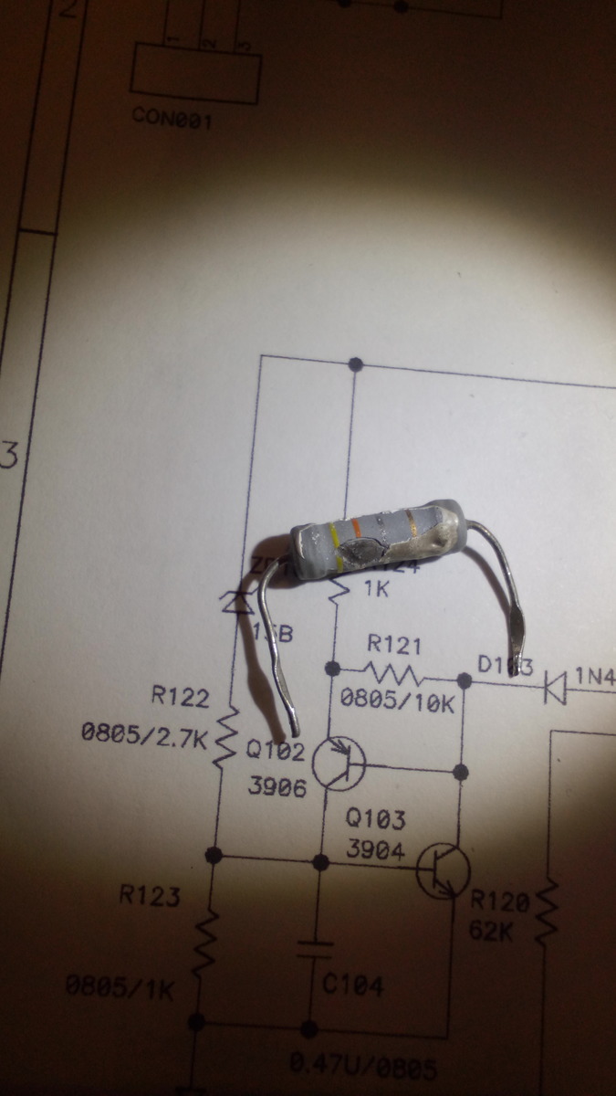

что за деталь? номинал по полосам
  imgonline-com-ua-Resize-akb0AvNB9t8cwzgc.jpg  128.68 КБ  Скачано: 277 раз(а)

Какой-то пилец, такие вопросы для форума. бяка Датчик токовый, достаточно.

Сапративление, угадал чи не? улыбка

Что ну-ну. С таким номаналом либо датчик токовый, либо ограничитель разрывной. Смотря где стоит.

блок питания монитора...на схеме R204...резистор разрывной...меня номинал интересует по полосам...сколько там ом?

0,043

я думал 0.43...почему так? если не сложно скажите какие вы брали цвета?желтая, оранжевая, серебряная, золотая? потому что мне вторая полоса явно красная

thomsoft, 0,43 - ты прав и можешь успокоиться. Можешь программку себе установить, пригодится.

Да 0.43, просто недавно игрался с серебряными и серебристыми,золотистыми на драйверах для светодиодов и немного запутался недовольство, огорчение, бывает!
ДОБАВЛЕНО Апрель 14 2020
красная она красная почти коричневая, а эта оранжевая почти желтая улыбка Я также не мог понять в молодости цвет электрик улыбка

всем,кто помогал, спасибо...2 ватта 0.43 Ом желтая, оранжевая, серебряная, золотая...
