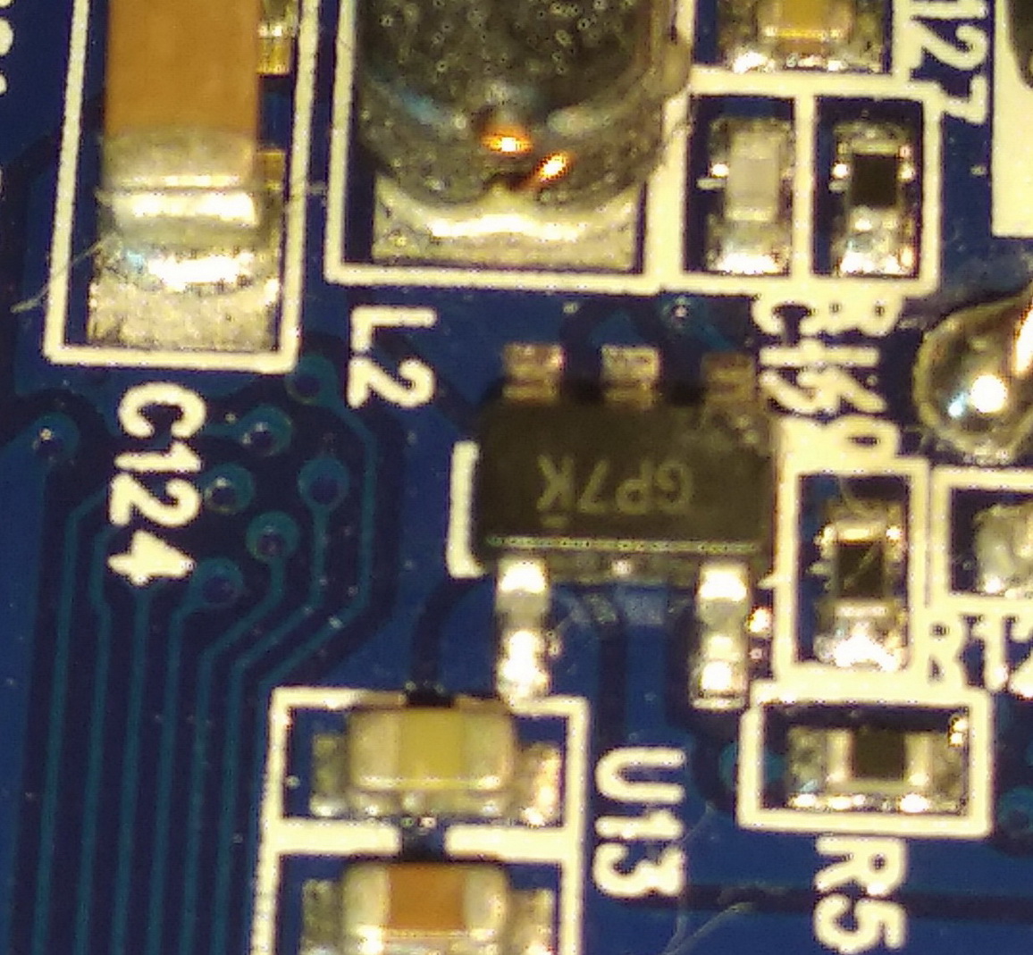

Сообщение #1 От 24/06/2020 16:15 цитата
Микросхема стоит в фотоловушке BOOLOV
 Размер файла:  394.15 КБ
 Просмотрено:  241 раз(а)

Сообщение #2 От 24/06/2020 17:30 цитата
voov35, а в чём сложность то? Рисуй схему включения и всё более менее будет понятно.
ДОБАВЛЕНО 24/06/2020 17:32
По секрету скажу, это DC-DC step-down и аналогов будет охулиард с копейками.

Сообщение #3 От 24/06/2020 21:44 цитата
LC2137
http://www.siitek.com.cn/Upfiles/down/LC2137%20Datasheet%20V1.4.pdf

Сообщение #4 От 25/06/2020 07:36 цитата
BigUh, писал LC2137
Добавлю, она же BL8026 https://pdf1.alldatasheet.com/datasheet-pdf/view/1030341/BELLING/BL8026.html
Они клоны. И как сказал Евгений373 аналогов будет много.

Сообщение #5 От 25/06/2020 21:17 цитата
Спасибо буду дальше разбираться
