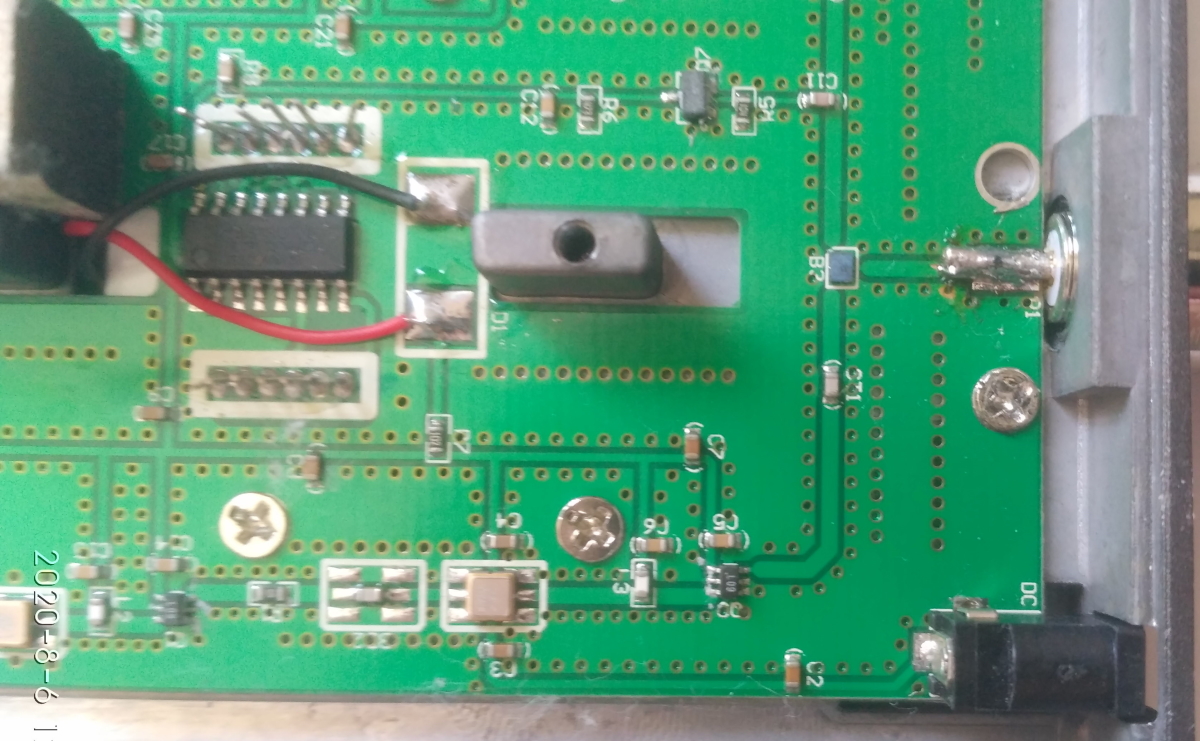

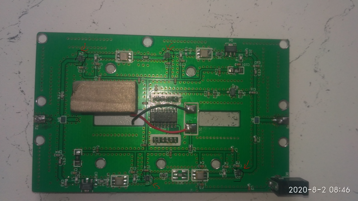

Всем привет, помогите опознать деталь на усилители сотовой связи маркировка L09 в корпусе SOT-23-6 (шесть ножек, три на каждой стороне).
Усилитель перестал работать, (что послужила тому причиной сказать не могу, не знаю,) при подключении питания 5 в (блок питания 5в 1 ампер) , напряжение не проседает, но данные детали в количестве четырех штук сильно греются.

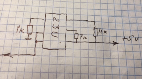

Сообщение #4 От 05/08/2020 20:44 цитата
Kostik1984 писал:
накидать хотя бы приблизительную схему.
[/img]

Олег 84
Сообщение #5 От 06/08/2020 13:32 цитата
Накидал схемку как мог, "прозвонкой"

не могу определить smd по маркировке l09 sot-23-6

это МШУ, можно попробовать заменить например на распространенный SPF5189, правда он немного в другом корпусе.
ДОБАВЛЕНО 19/12/2020 22:39
только если менять, надо проверить какое питание там подводится.

Alllegro
1- SN74LVC1G175DCKR D6R
2--XC6216BB62ER-G 23U
