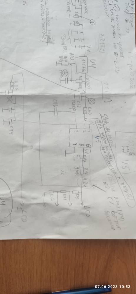

Здравствуйте!
Помогите распознать микросхему в корпусе SOT-23-6.
На корпусе надпись 5930S.
Простите за "накаляканную " голливудская улыбка схему.
Как можно видеть на вывод 2 приходит 5в от стабилизатора 1117G ADJ.
И такое же напряжение выходит с вывода 5
такое ощущение что какой то стабилизатор. потому что ка только на вход 1117G подается
напряжение 7V. на выходе появляется всёголиш 2 V вместо 5вольт. Но если убрать резистор R66
затем подать напряжение после этого соединить между собой площадки резистора R66 то 1117G
начинает работать нормально.
как будто v5 на момент включения питания закрывает проход тока через себя как бы позволяя
1117G выйти в нормальный режим.
может быть кому знакомы такие элементы прошу помощь!
схема стоит на панели оператора в схема lcd матрицы.
  1686238690398.jpg  36.45 КБ  Скачано: 405 раз(а)

1117 однозначно под замену и перед ней всё внимательно осмотреть. Если в шестиножку входит и выходит 5 вольт, то это скорее ключ нежели стабилизатор, ну или чего ты не доглядел, как то так.

1117 уже менял причем это были закупки из разных партий. есть ещё один интересный момент. прикасаюсь к 1117G ADJ горячим паяльник 10 сек и всё в норме. Причем до следующего выключения всё будет нормально .Но как только перегрузил всё возращется

mastersh, вроде-как это: https://www.alldatasheet.com/datasheet-pdf/pdf/151307/GMT/G5930.html

Да похоже!. Но попытка найти и купить не увенчалась успехом (. Что угодно подходит под эту маркировку но только не микросхема.
Спасибо. Считаю тему решённой.

Функциональные аналоги встречаются, но все найденные по-быстрому варианты по запросу "sot-23 negative inverter" требуют внешней индуктивности.
Где-то "приколхозить" на отдельной платке можно. Возможно, что китайцы такие инверторы-конверторы готовые продают...

проблемы явно до 1117, переходи к ремонту.

Ремонтировал пром. панель Weintek. Схема похожая. На выходе у 1117 5 вольт.
1. Ноги у G5930S 2 и 5 соеденены IN и HSDN
2. 1 нога - выход, должно быть минус 5 вольт.
3 Заменил G5930S на TPS60403 SOT23-5 (нет ноги HSDN)
Работает.

Спасибо VadimPA. Поменял одно на другое, работает!
