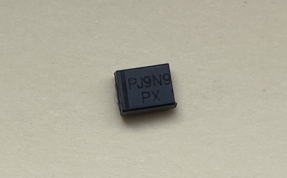

Помогите определить SMD
  Список форумов » Даташиты
vvn0
Сообщение #1 От 20/06/2020 18:47 цитата
Помогите определить, располагался на D3

vvn0, http://monitor.espec.ws/section27/topic242295.html

Что именно не нашел? 1.5SMC39CA?
http://static6.arrow.com/aropdfconversion/ef51137d1ea1a4cdf407612ebac4a29f6135027b/3991.5smc-au_series.pdf

Ну дал же чел ссылку на даташит 1.5SMC39CA, так кто тогда выпендривается?
