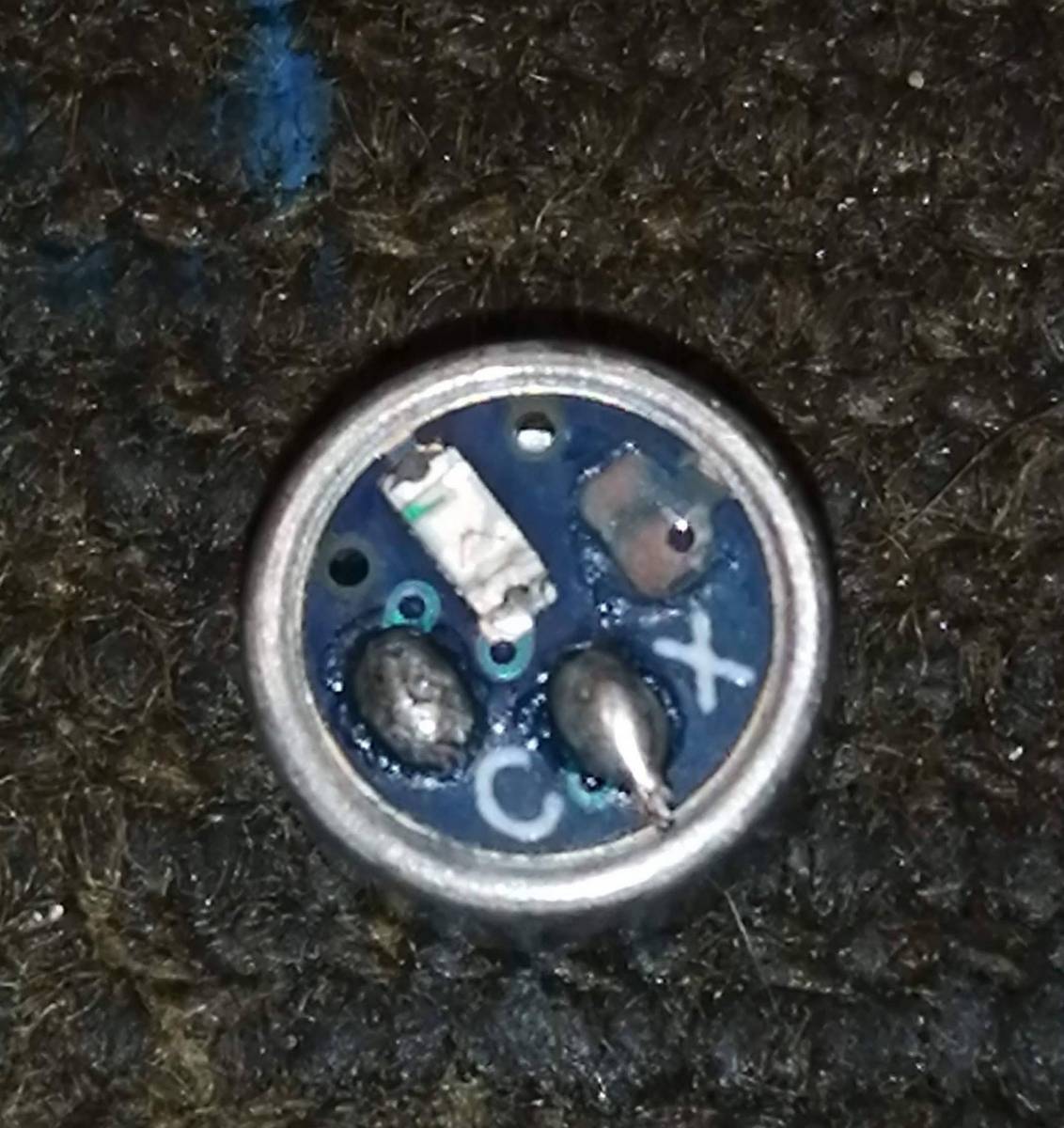

Помогите опознать. С виду как микрофон, но зачем светодиод? Стоит в сигнализации. Оторвана ножка.
  IMG_20220305_194317.jpg  180.87 КБ  Скачано: 288 раз(а)
