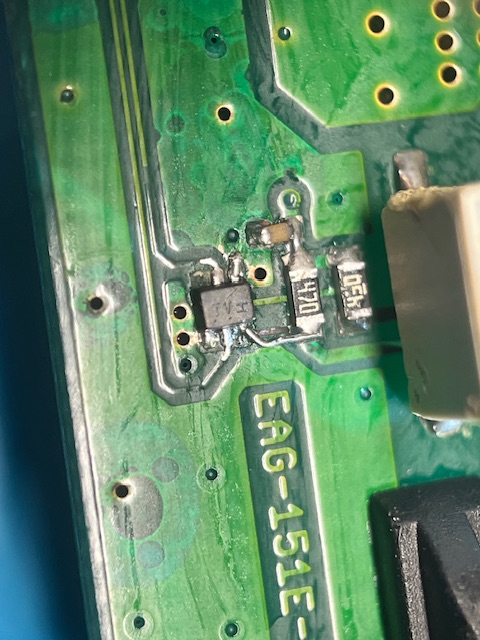

Сообщение #1 От 07/02/2024 13:27 цитата
Плата пинпоинтера xp-6
Корпус не знаю как называется, он меньше sot23. Размер в длину 1.40мм примерно
1 и 4 нога земля.

Сообщение #2 От 07/02/2024 18:36 цитата
если корпус SOT−563−6, то возможно это NTZD3154N
Elefan
Сообщения: 29
Сообщение #3 От 08/02/2024 17:24 цитата
II3II писал:
Очень похоже, благодарю.

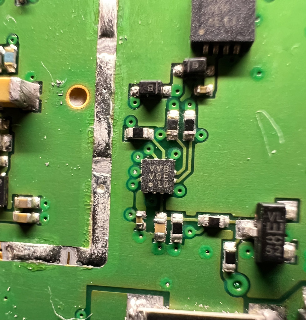

Сообщение #4 От 02/04/2024 10:51 цитата
Доброго времени суток. Помогите опознать элемент. Корпус вроде STQFN 12 контактов. Маркировка vvb v0e.

Сообщение #5 От 04/04/2024 15:44 цитата
Возможно это slg46811

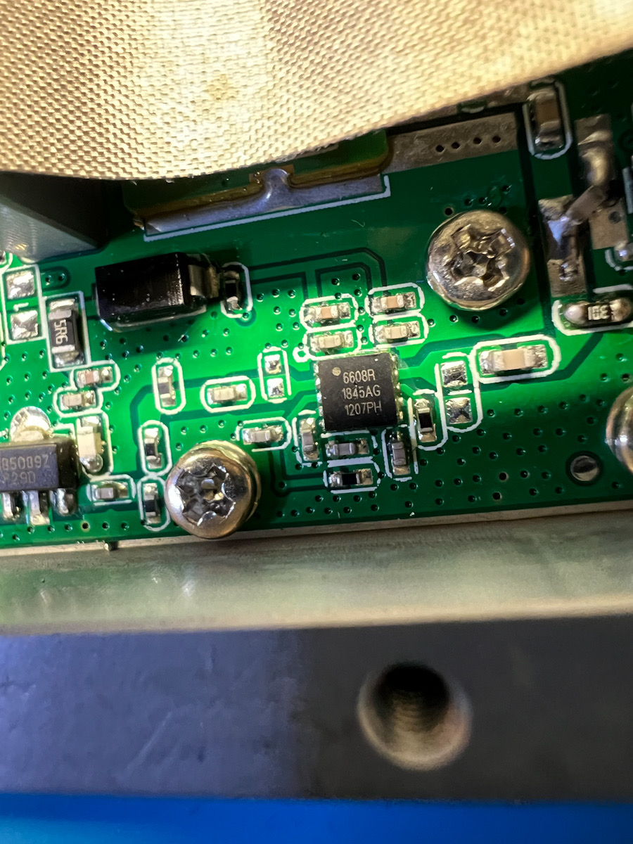

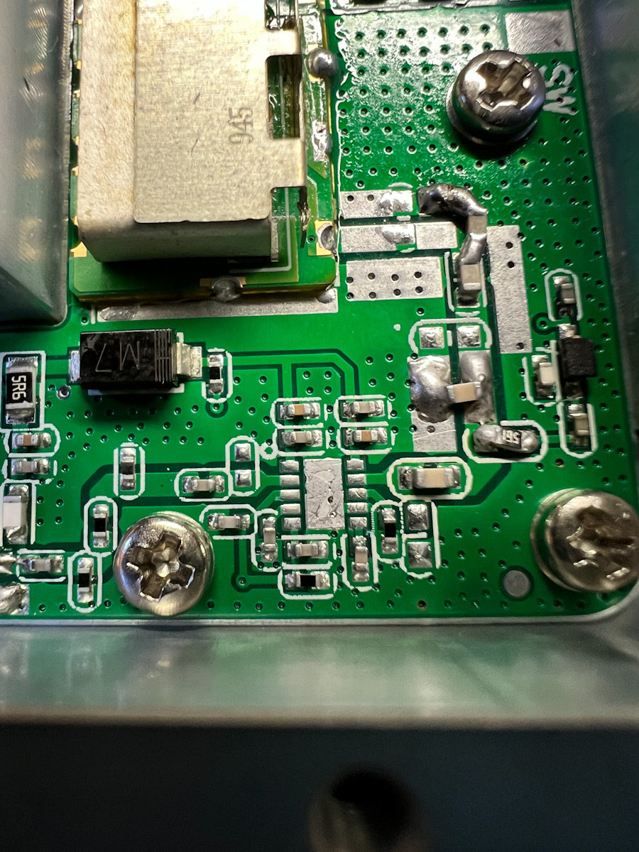

Сообщение #6 От 25/04/2024 13:46 цитата
Здравствуйте. Помогите опознать микросхему. Корпус по моему son10. Размер 3x3mm.
1 и 10 контакты соединены, приходит напряжение 4,3вольт. 3 и 5 соединены приходит напряжение 3в. 7 контакт земля.
Маркировка 6608r 1845ag 1207ph. Стоит в репитере bs-gsm-70.

Сообщение #7 От 25/04/2024 21:20 цитата
AWU6608
Elefan
Сообщения: 29
Сообщение #8 От 25/04/2024 22:59 цитата
II3II писал:
AWU6608
Спасибо

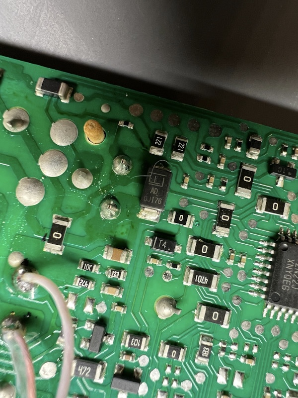

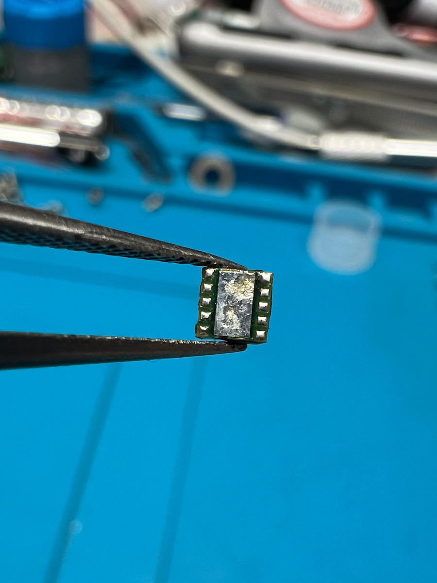

Сообщение #9 От 27/01/2025 10:42 цитата
Доброго времени суток. Помогите опознать элемент. Маркировка AD производитель littlefuse
 Размер файла:  210.73 КБ
 Просмотрено:  69 раз(а)
Elefan
Сообщения: 29
Сообщение #10 От 28/01/2025 21:54 цитата
Это SMAJ5.0
