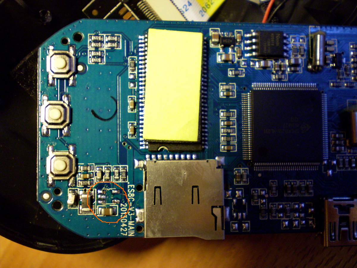

| Смд компонент в корпусе sot23-5 маркировка N13D стоит в видеорегистраторе.Поиск ничего не дал. |
Yuritsh
Сообщения: 18498
| sven777 писал: | | Поиск ничего не дал. | Значит рисуй распиновку. |
Сергей92
Сообщения: 887
| sven777, вообще-то не плохо бы фото и в какой цепи стоит... |
sven777
вот фото

TE
Сообщения: 10199
| По DC-DC конвертерам Yuritsh сделал чудесную тему, в которой можно подобрать доступную микросхему. |

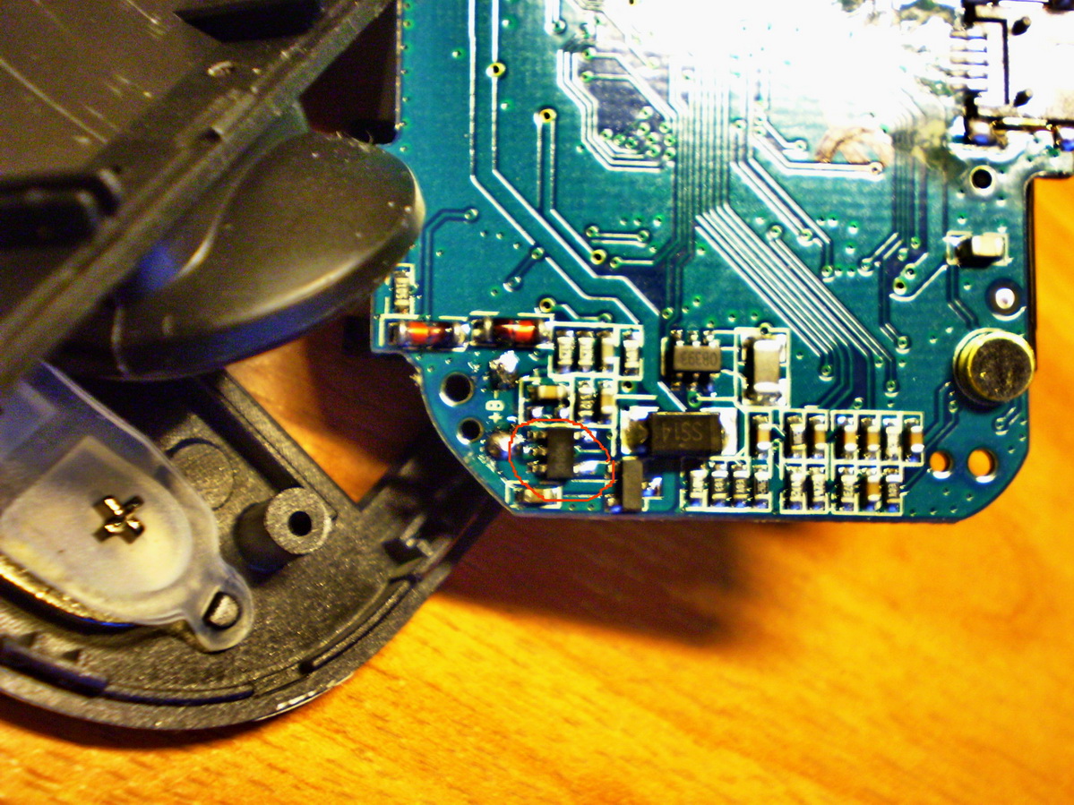

sven777
Конвертер стоит с другой стороны рядом с местом подключения аккумулятора а этот я не уверен что DC-DC.

sven777
| На 4 ноге постоянно+ 3.9 вольта, 2 и3 ноги звонятся на общий минус,стабилизатор не подходит. |
Lenchik
Сообщения: 7937
| Аккумулятор у этого устройства есть? Может контроллер заряда аккумулятора. |
TE
Сообщения: 10199
| sven777 писал: | | Конвертер стоит с другой стороны рядом с местом подключения аккумулятора а этот я не уверен что DC-DC. |
А может с другой стороны не конвертер.
| Lenchik писал: | | Может контроллер заряда аккумулятора. |
Разрисовать надо схему. |
sven777
| Предистория такова: Регистратор умер при подключении штатного ЗУ то есть перестал включаться.При попытке вкл от внутреннего аккумулятора вот эта деталь очень сильно нагрелась аккум. отпаять не успел.Между 2 и 3 ногой дроссель дорожка с него уходит под квадратный проц.с низу платы точно посередине,дальше визуально проследить не смог, звонится на ногах проца с учетом сопротивления дросселя порядка 1 Ом. |

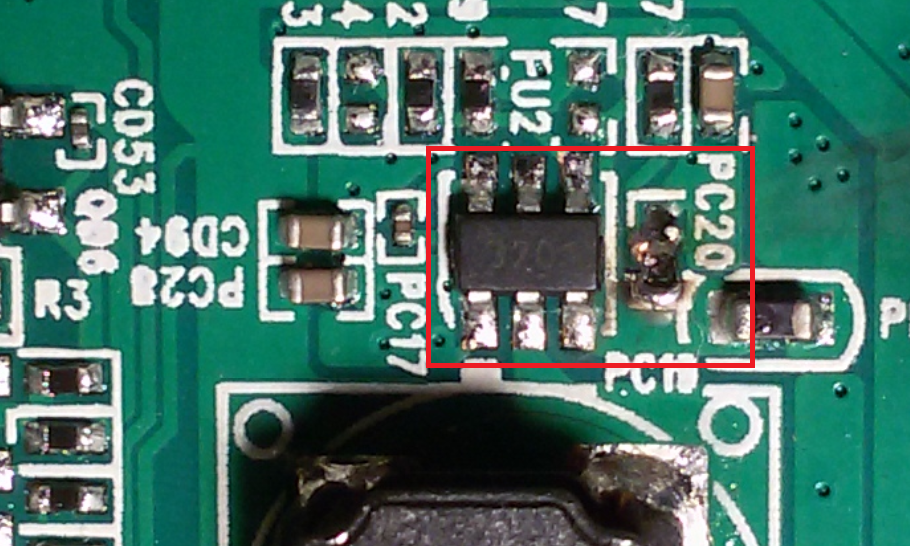

Вячеслав321
Опознать SMD в видеорегистраторе ds-7108ni-q1/8p/m CN 1 39
CN 74; CN 1 17
ДОБАВЛЕНО 12/02/2021 09:42
подскажите пожалуйста что за детальки в видеорегистраторе ds-7108ni-q1/8p/m
CN 1 39
CN74
CN 1 17
