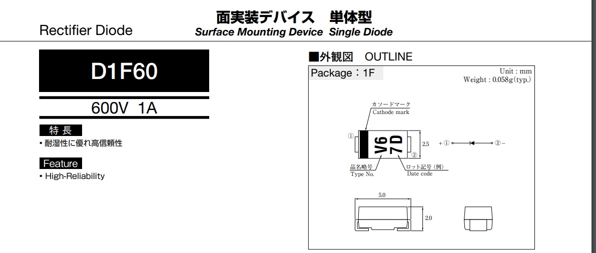

Извините что влезаю не в свою тему, но новую не получается открыть.
стиральная машина gorenje ws41121 замыкание в замке двери, сгорели элементы, помогите опознать
1 транзистор smd sot 123 маркировка A7s
2 сборка sot 363-6 маркировка 6:C подчеркнута
3 smd светодиод 2вывода двухцветный

Victor L, | Цитата: | | Подскажите как вставить фото элементов? | Можно через любой хостинг | Цитата: | | ранзистор smd sot 123 маркировка A7s | Наверное корпус sot23 будет? И уверен что это транзистор, у меня бьётся как сдвоенный диод BAV99 | Цитата: | | 2 сборка sot 363-6 маркировка 6:C подчеркнута |

транзистор smd sot 123 маркировка A7s- это точно транзистор стоит как ключ на реле.
сборка sot 363-6 маркировка 6:C подчеркнута - спасибо за ссылку ну я там не нашёл названия компонента по которому его можно заказать в магазине?

Victor L,| Цитата: | | транзистор smd sot 123 маркировка A7s- это точно транзистор | Нет такого корпуса как sot123 есть sot23 или sod123 фото давай всех деталюшек
| Цитата: | | сборка sot 363-6 маркировка 6:C подчеркнута - спасибо за ссылку ну я там не нашёл названия компонента по которому его можно заказать в магазине? | А Вы хорошо прочийте что там написано , можно два любых цифровика поставить

| Victor L, посмотри даташит. Внутри корпуса ДВА диода. Где нужно 2, задействуются 2 (будет 3 дорожки), а где нужен 1, то один пин остается в воздухе (будет 2 дорожки). |
