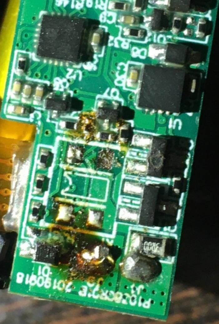

Доброго времени суток!
Помогите, пожалуйста, определить наименование и маркировку транзистора для Smoant Pacito. При восстановлении не был обесточен и при попытке замены кнопки сгорел транзистор. В другой Pod- системе(Renow Zero) на испаритель "идут" два транзистора B1H.
  20210316_203801.jpg  198.78 КБ  Скачано: 334 раз(а)
Valeriynew
Сообщения: 1792
Сообщение #2 От 17/03/2021 00:08 цитата
Возможно, это SST5461
http://www.s-manuals.com/pdf/datasheet/2/n/2n5460%2C_2n5461%2C_2n5462%2C_sst5460%2C_sst5461%2C_sst5462_vishay.pdf
