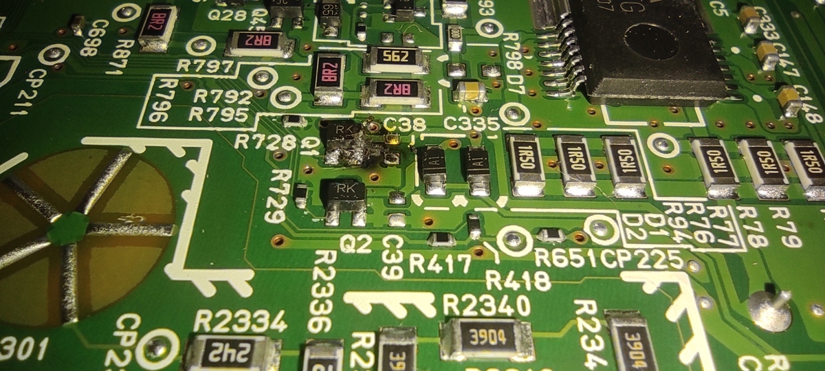

всем привет! чем можно заменить стабилитрон
mtzj33a ? в стеклянным корпусе на нем написано а
8.

birluk, по ссылке вроде как написана 33v я таких не встречал а аналоги есть какие ? смотрел под микроскопом так это вообще маркировка А.В даже не написана на нем что он 30волт
https://ibb.co/MpRh05D
https://ibb.co/wpMMWRf
https://ibb.co/bH8ZFsK

birluk, я такие покупал он на 10v маркировка на стабилитроне in4740 прочитал под микроскопом а в схеме пишут что такая марка mtzj 10a разве он до 30v ?на щет волт на нем не написана .
https://ibb.co/q94tsGk
https://ibb.co/DKRXV0W
https://ibb.co/QQN2gTs

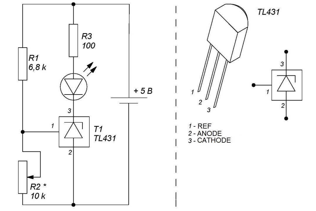

n max, TL431 у меня есть такие а разве это не транзистор ? а у него 3 ноги как я его впояю одну ногу не выпаивать чтоле не понял не много .
он тоже до 30v ?
https://ibb.co/hc6r9Hy

в 431 можно любое напряжение сделать от 2.5 вольт до 36.Даташит почитайте там написано.
ДОБАВЛЕНО 11/07/2021 12:32
где то так
  TL_431-1.jpg  83.87 КБ  Скачано: 225 раз(а)

n max, получается у него 2 и 3 нога котод анод эта значит 1 нога земля тоесть припочть 2.3 ногу и все правильно я понимаю ? а мне Нада что-то рассчитывать в маем случай выше написали что можно рассчитать то 2.3в ?

По этой схеме можно подстроечником накрутить столько сколько вам надо-потом впаять вместо него постоянный резик для надёжности.Расчёт делителя боюсь вы не осилите.
