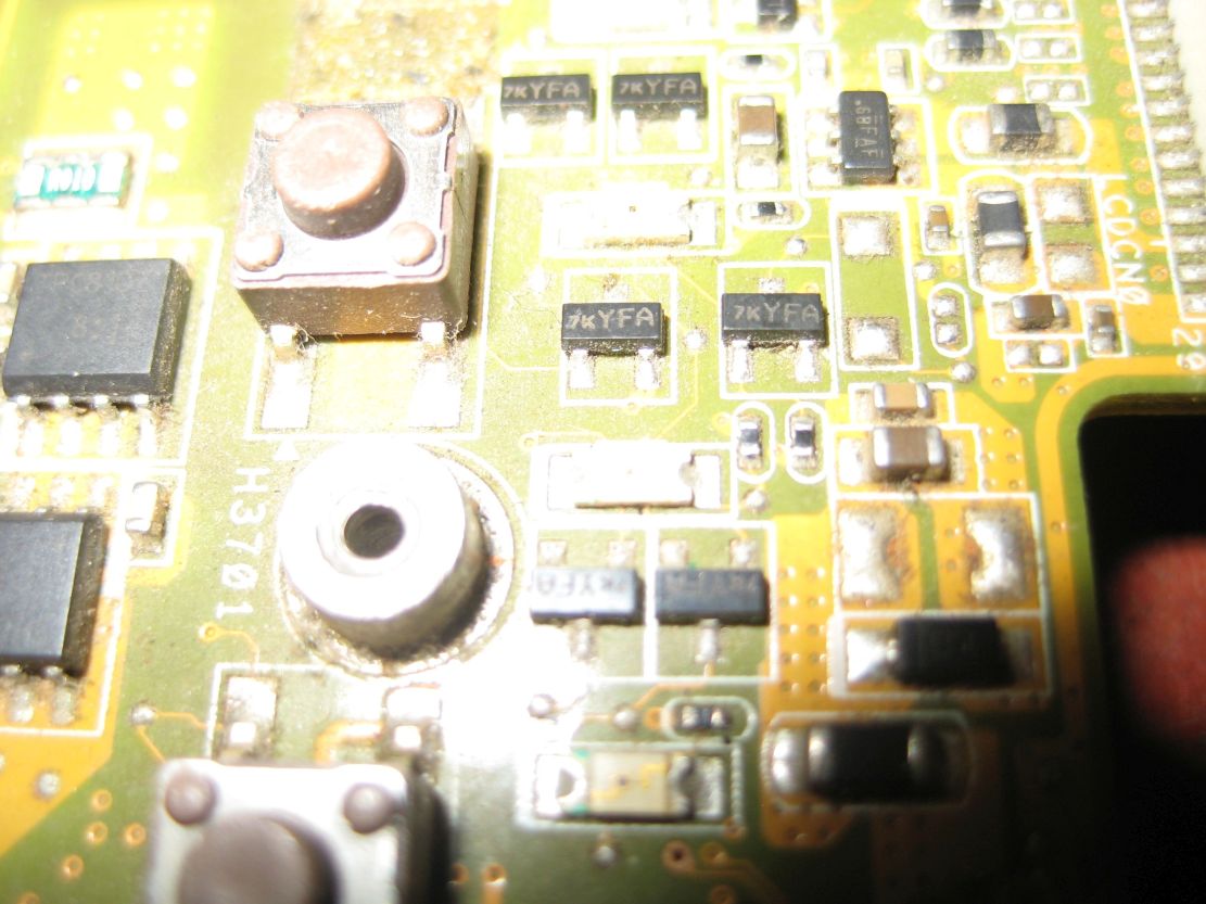

Доброго времени суток, smd транзитор с маркировкой YFA в корпусе sot-23, это случайно не S8050 ?
  IMyyyyG_5739.jpg  130.53 КБ  Скачано: 266 раз(а)

2N7002K от Vishay
https://www.vishay.com/docs/71333/2n7002k.pdf

BigUh,
точно он, благодарочка)
