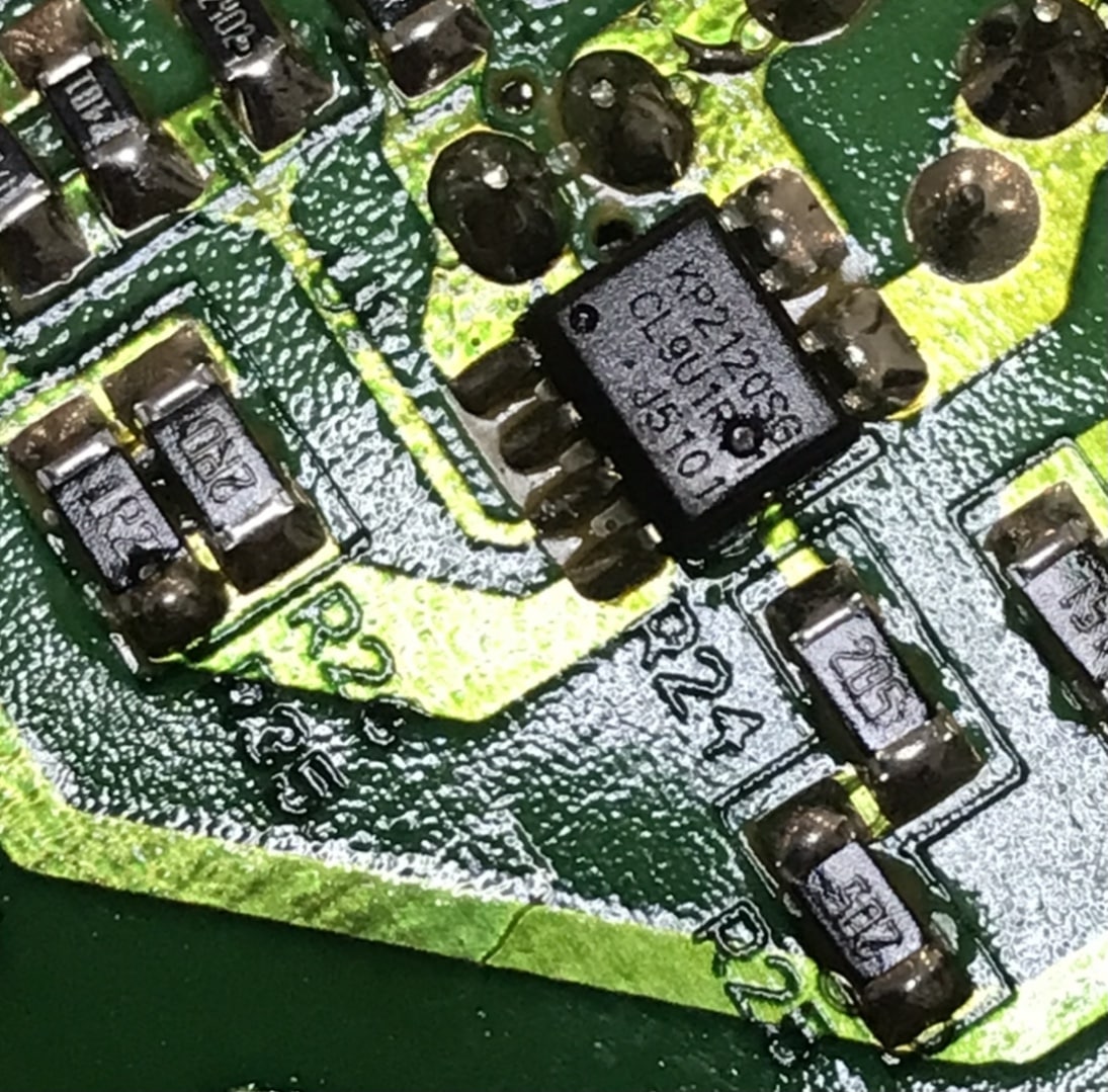

Добрый день, сгорела микросхема KP2120SG на блоке питания термопота, не могу найти ее нигде в продаже, помогите найти аналог в таком корпусе sop8, весь инет перерыл, не смог найти недовольство, огорчение Во вложении даташит микросхемы.

Paukb, фото своё или из тырнета?

Да мое. Если это как то поможет))

Сгорела...? По четырем основным признакам она живее живых. А так нигде не продается, ближайшее видел CR5213.

А точка справа это разве не прогар? Ключ то у нее слева внизу, меня настораживает пятно на ней под буквами SG, по визуальным признакам пробитие, спасибо за подсказу.

-А точка справа это разве не прогар? - обычно бывает при штамповке .

так может стоит измерить питание на ней? Проверить вторичный источник и потребителей.

Под этой точкой ничего нет ! Поэтому и на это не обращаем внимания. А как определить уже написали - так может стоит измерить питание на ней? Проверить вторичный источник и потребителей

Если б она сгорела там дырка поболее б была или крышка отдельно валялась и резики рядом обуглились.Автору надо замерить напруги на ножках тогда можно что то и поконкретнее сказать.
