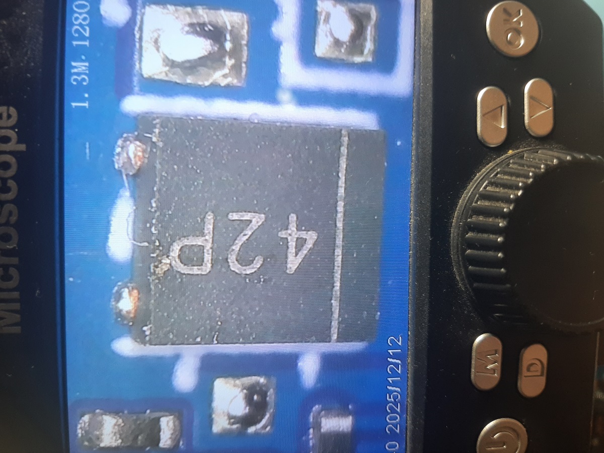

Есть планшет по имени X-Prime A73 Pad.Купил его на авито по дешёвке,т к не заряжался. При зарядке,зу уходило в защиту.При анализе обнаружил,что питание коротит на разъёме USB-C.Оказалось,пробит чип с маркировкой 73P. На свой страх и риск я выпаял его и зарядка пошла.Так у меня 2 вопроса: Как называется эта деталь,и можно ли заряжать без неё?
ДОБАВЛЕНО 12/12/2025 09:20
Сфоткал другую деталь,которая такая же по внешнему виду.только на той маркировка 73P.
 Размер файла:  333.82 КБ
 Просмотрено:  45 раз(а)

Сообщение #2 От 14/12/2025 05:54 цитата
Защитный диод, однако

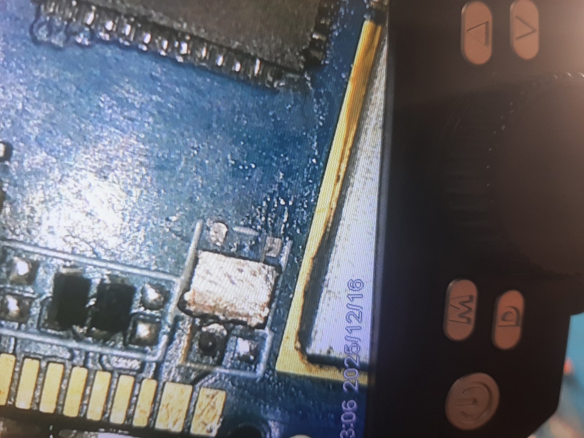

А если поставить стабилитрон на 6,2v.Он же будет защищать от перенапряжения.

Этот диод стоял вот тут.

Сообщение #4 От 17/12/2025 01:41 цитата
Можно и стабилитрон, но лучше поставить родное
AU0701P4-3 или SD0701P4-3 на 7v.

Мне кажется распиновка не такая. На 1 пин идёт + а на второй -. А здесь эти пины вместе.Может что не так,поправь меня.
