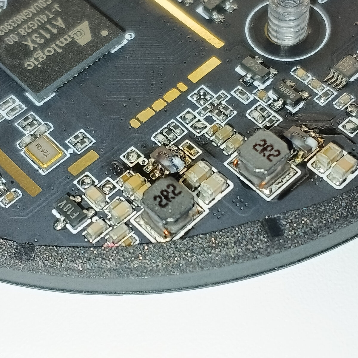

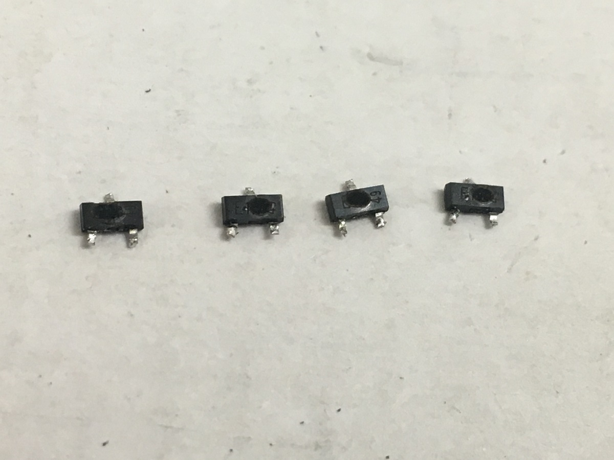

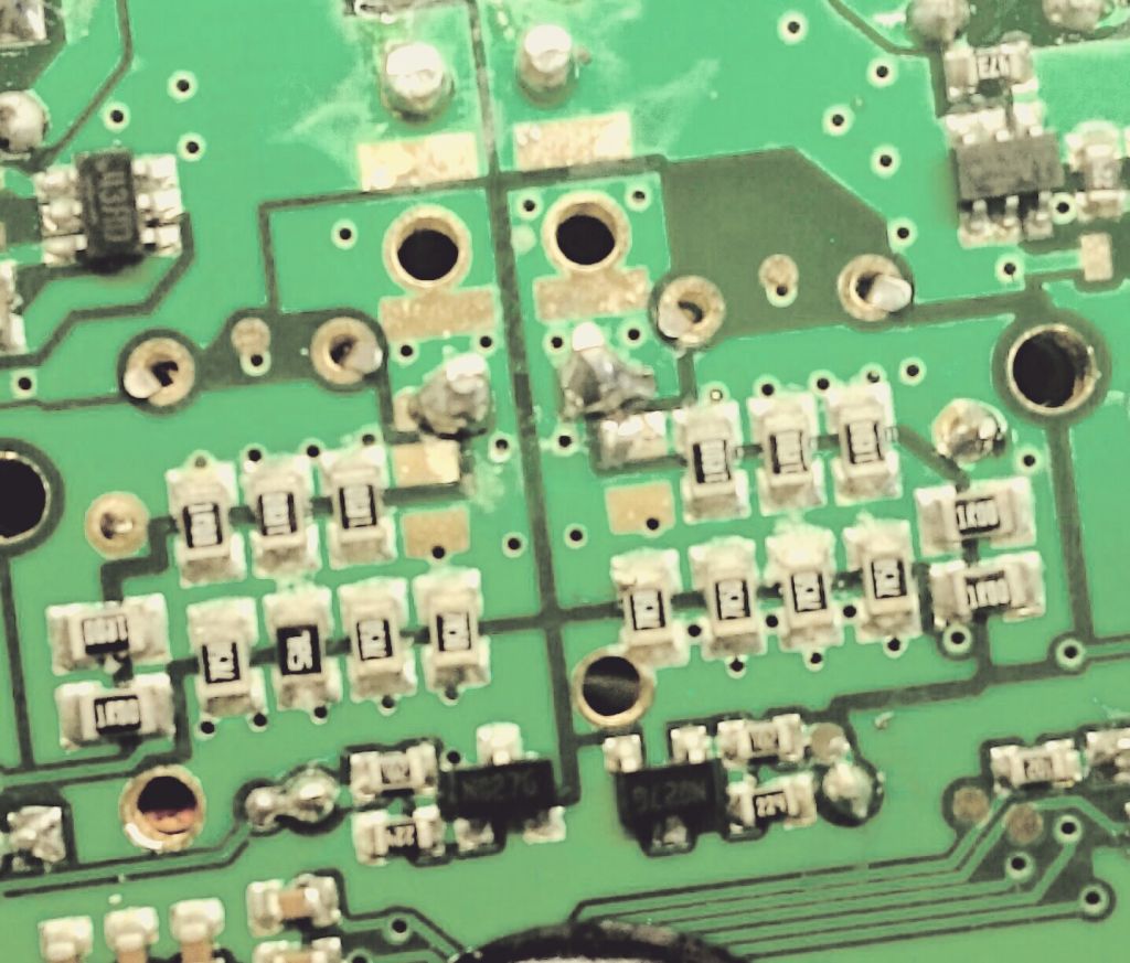

Tima_y
Сообщения: 10

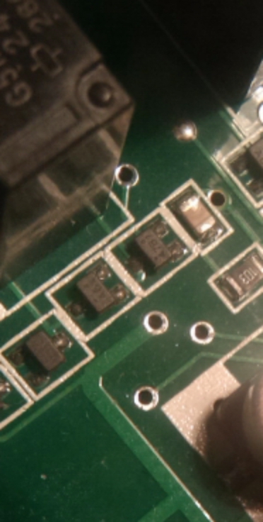

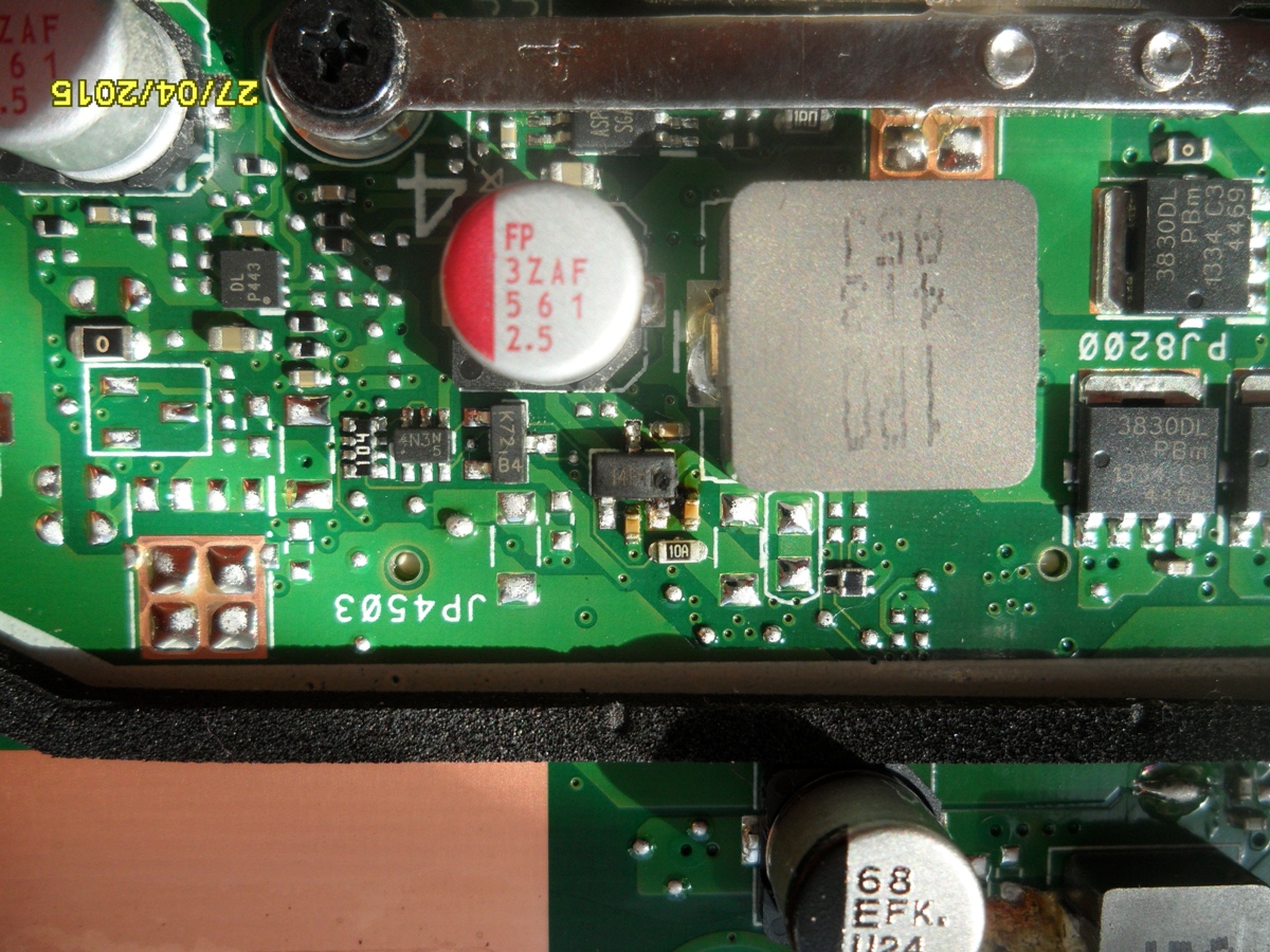

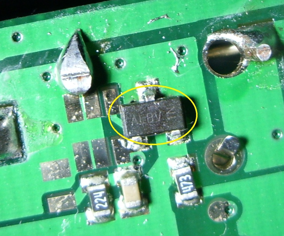

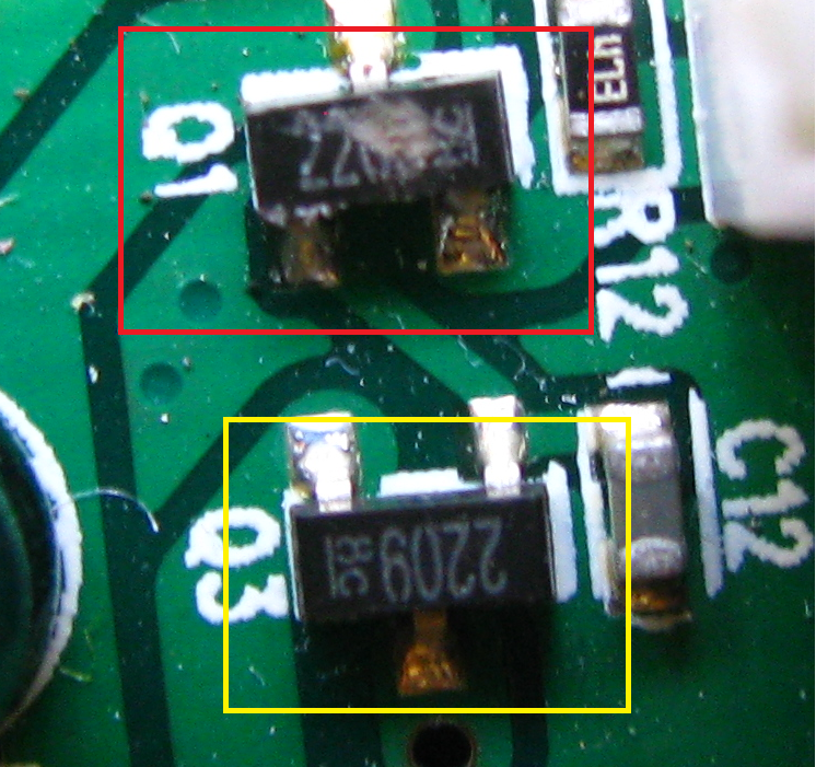

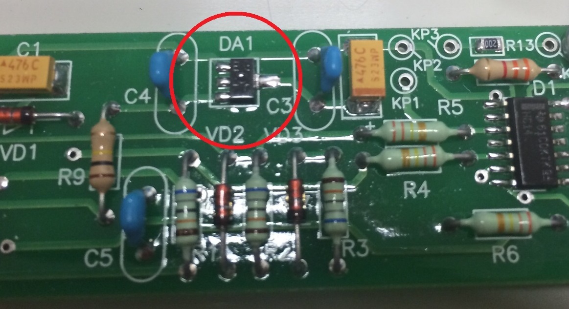

Сообщение #5 От 10/09/2010 14:08 цитата

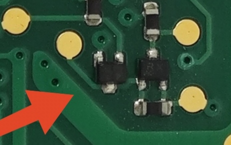

доброго времени суток
сгорел smd
по корпусу похож на транзистор
на корпусе написано A18T
кто может подсказать или где посмотреть что за элемент?????
Tima_y
Сообщения: 10
Сообщение #6 От 12/10/2010 08:59 цитата
корпус sot-23
стоит в iPhone 3G Juice Pack Air
Tima_y
Сообщения: 10
Сообщение #7 От 12/10/2010 12:49 цитата
на корпусе sot-23 сверху написано A18T
пересмотрел разной маркировки ни под одну не подходит

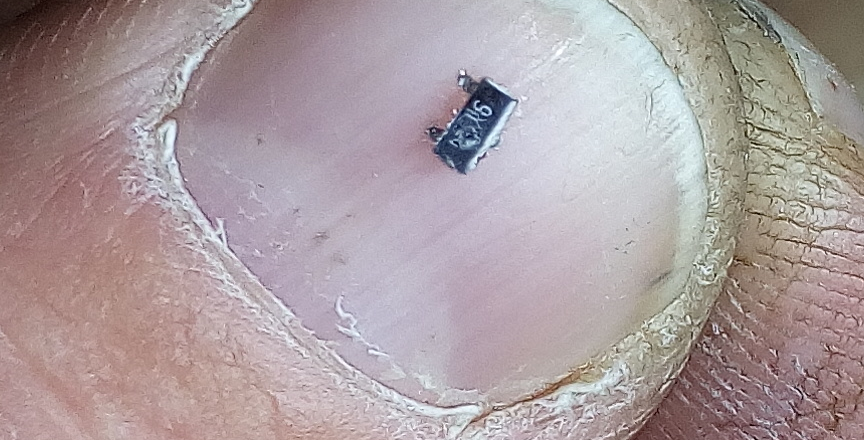

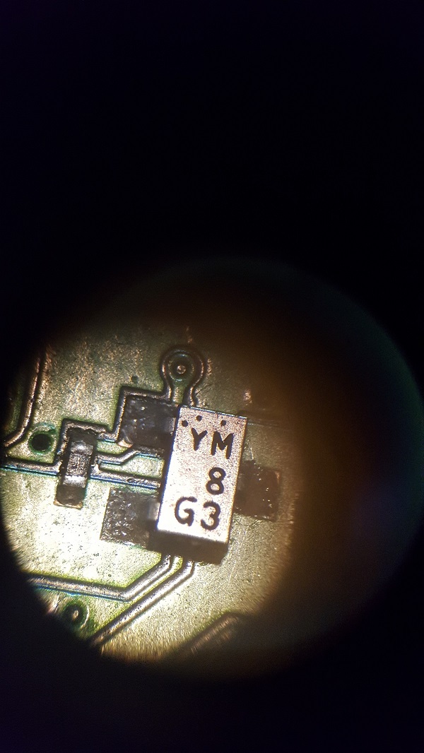

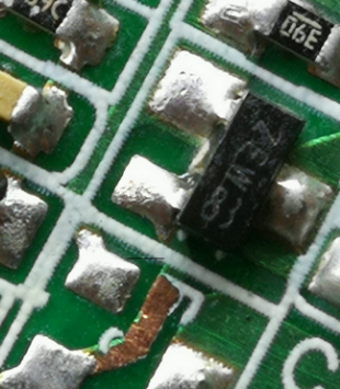

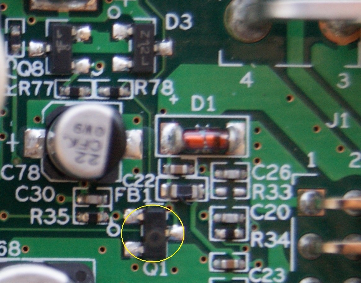

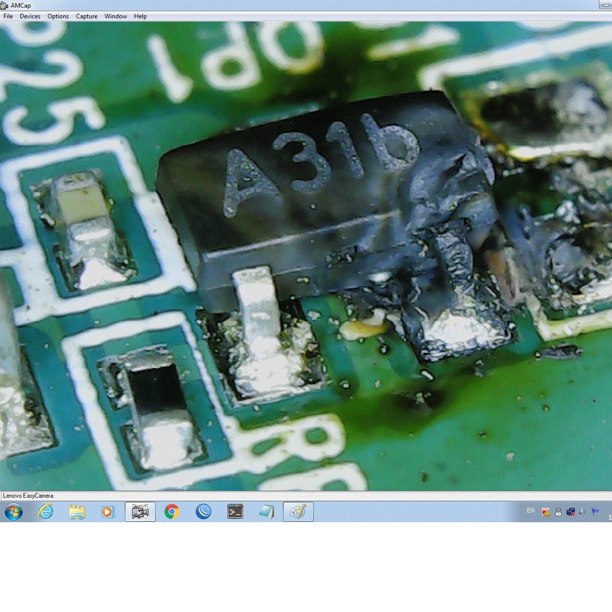

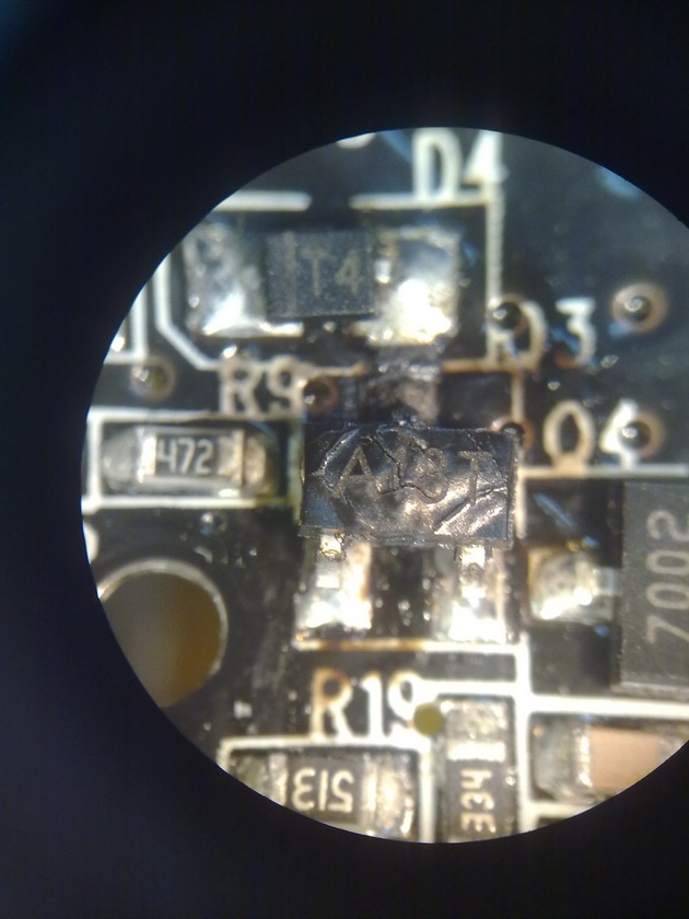

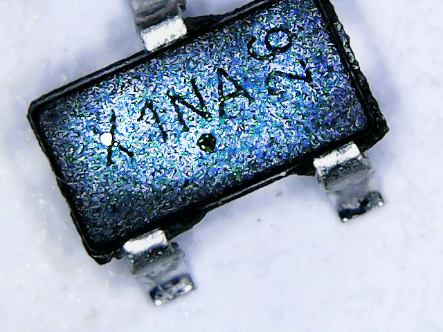

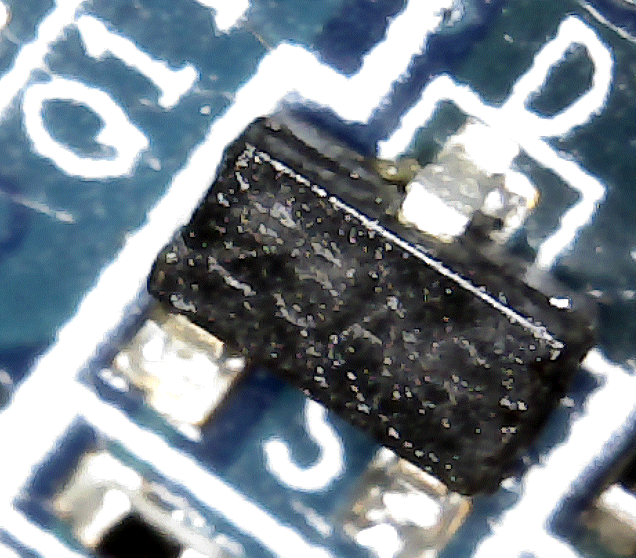

Tima_y
Сообщения: 10

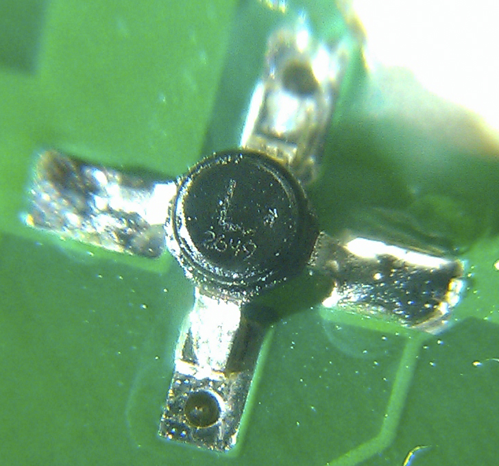

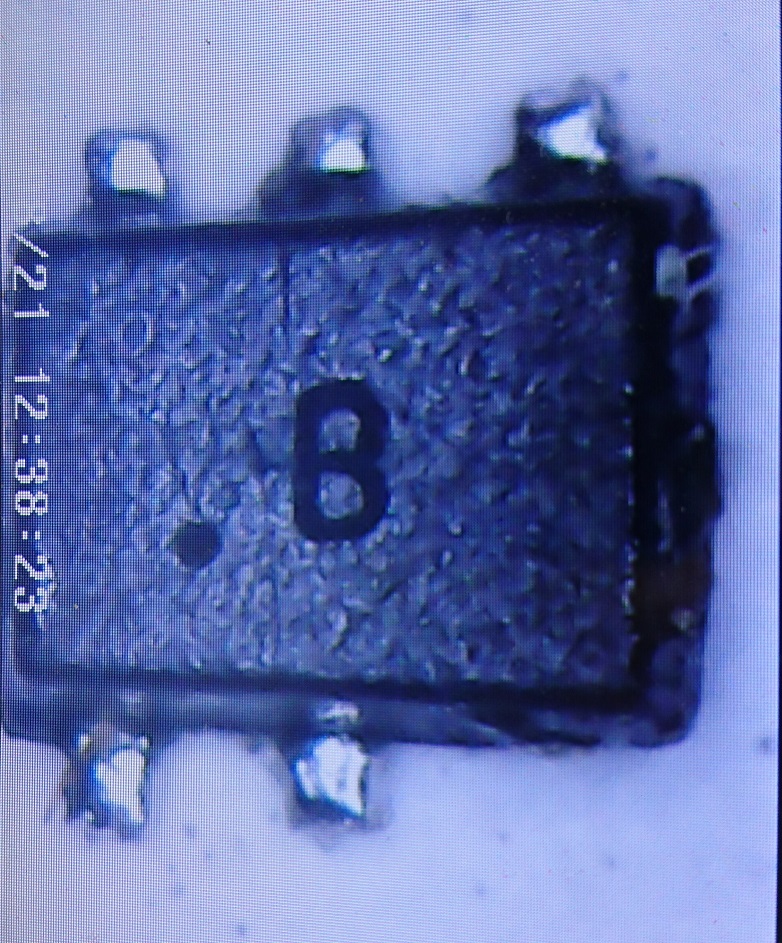

Сообщение #8 От 23/11/2010 09:55 цитата
сфотал под микроскопом ето чудо
 Размер файла:  130.45 КБ
 Просмотрено:  4750 раз(а)
cybe
Сообщения: 12800
cybe
Сообщение #9 От 23/11/2010 10:40 цитата
Tima_y, выбирай что понравится

Tima_y
Сообщения: 10
Сообщение #13 От 20/12/2010 08:48 цитата
поставил n-мосфет с материнки и все заработало ))))
всем спасибо
тему можно закрывать

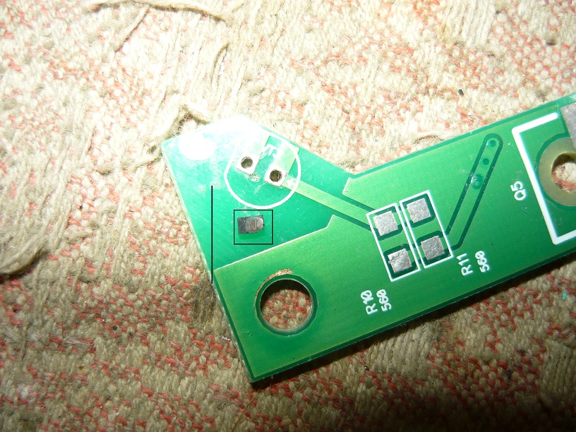

Кр. Вован
Сообщения: 981
Кр. Вован

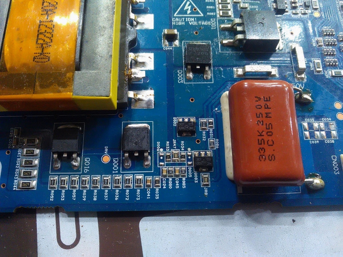

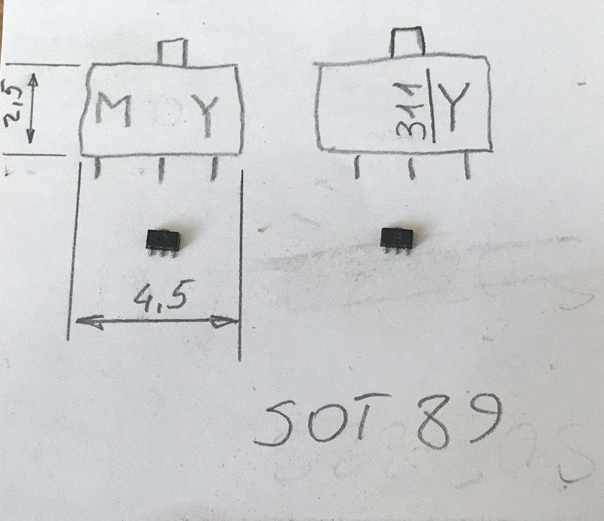

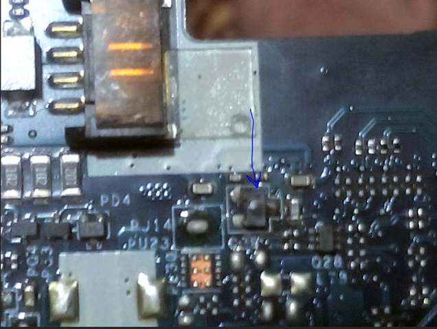

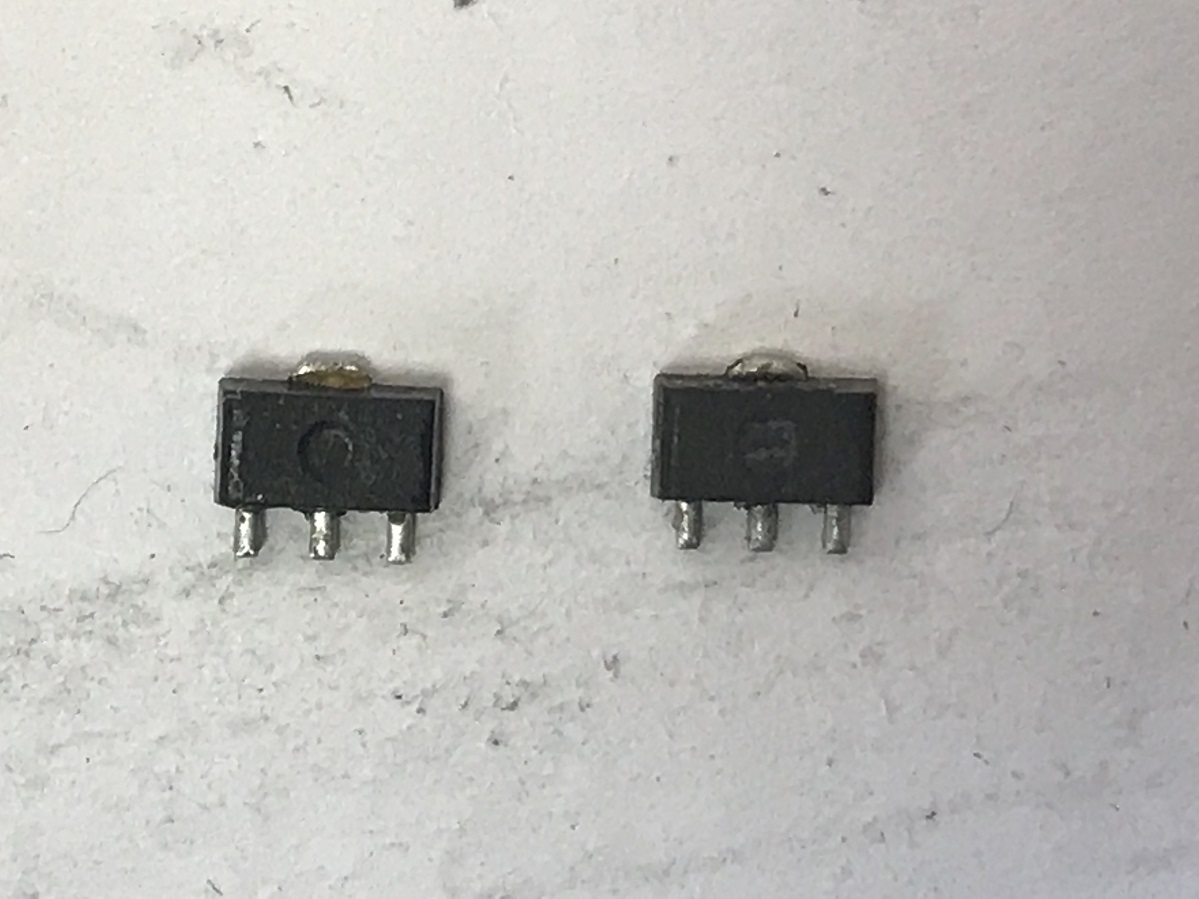

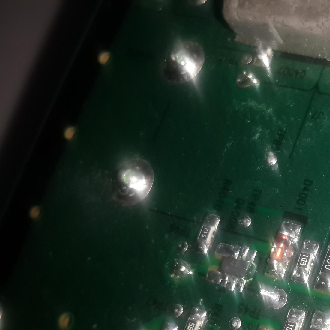

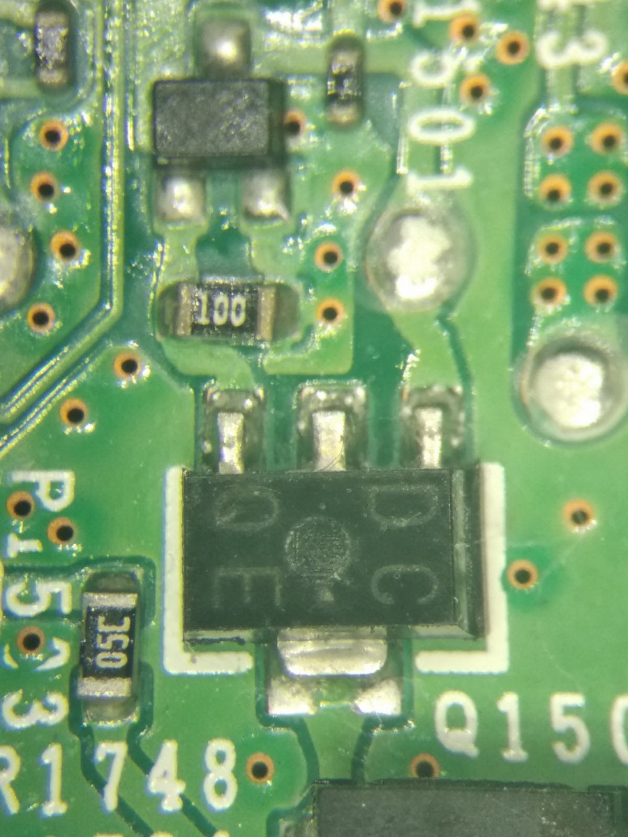

Сообщение #14 От 22/10/2011 14:37 цитата

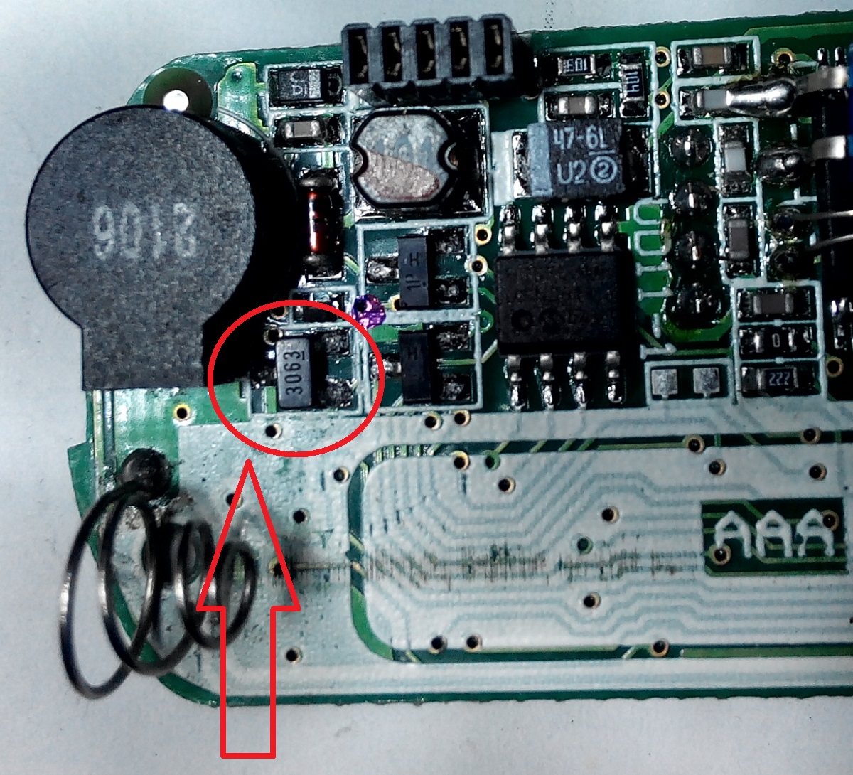

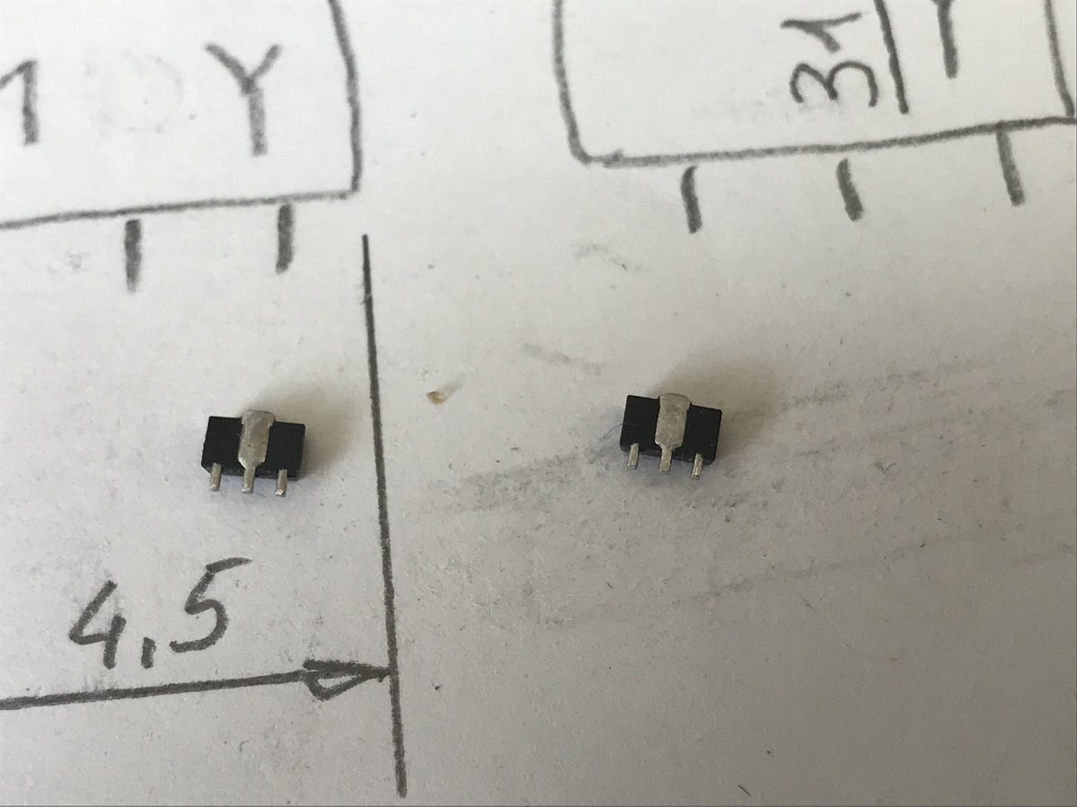

Всем доброго времени суток! Возникла проблема...не могу определить тип транзистора. Корпус SOT89 (TO243, e28), структура NPN, маркировка TR. Скачал вышеуказанную прогу - показывает что это MT 3S11T. Шит говорит что данный транзистор только в корпусе SOT23. Стоит пара этих транзёров в инверторе LCD дисплея 5"...Питание инвертора около 6V. Ставил транзёры с дохлых инверторов PWB-IV25180T2A и SIC1542 c маркировкой MY - работают замечательно. НО ЗНАТЬ БЫ ТОЧНУЮ МАРКИРОВКУ ЭТОЙ КИТАЙСКОЙ ГАДОСТИ И АНАЛОГ...Перерыл весь тЫрнэт...Подскажите кто знает.
ДОБАВЛЕНО 22/10/2011 14:38
P.S. схемы на ентот девайс тоже нигде нет...
TE
Сообщения: 10199
Сообщение #15 От 22/10/2011 15:24 цитата
Кр. Вован, а есть ли необходимость в поиске? В таком инверторе можно применять какие есть в наличии на 30-60В и ток порядка 1-2А.
MY это похоже 2SC2873, а TR не нахожу, кроме Дарлингтона 2SD1699.
Кр. Вован
Сообщения: 981
Кр. Вован
Сообщение #16 От 22/10/2011 15:28 цитата
TE, вот и я кроме этого больше ничего не нашёл. И в продаже пока не попадались. Завтра придётся штурмовать Митинский РР...

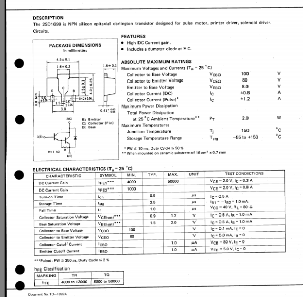

pabel
Сообщения: 5471
Сообщение #17 От 22/10/2011 16:21 цитата
Посмотри - 2SD1119-R
II3II
Сообщения: 1057
II3II
Сообщение #18 От 23/10/2011 12:59 цитата
Похож на 2SD1699, примерьте...
ДОБАВЛЕНО 23/10/2011 14:07
Может там ещё какой символ есть? Сложно сказать,вот 2SD1119 действительно с такой-же маркировкой.
 Размер файла:  120.73 КБ
 Просмотрено:  4757 раз(а)
TE
Сообщения: 10199
Сообщение #19 От 23/10/2011 14:35 цитата
Прав pabel, 2SD1119 по параметрам подходит и код маркировки у него TR.
Кр. Вован
Сообщения: 981
Кр. Вован
Сообщение #20 От 23/10/2011 18:27 цитата
/Похож на 2SD1699, примерьте/
Примерил бы, да вот только нет их в продаже...сегодя весь Митинский рынок перелопатил...толку ноль. Символов там больше никаких нет. Я выкладывал фото в другой теме...тут - http://monitor.espec.ws/section33/topic185466.html
