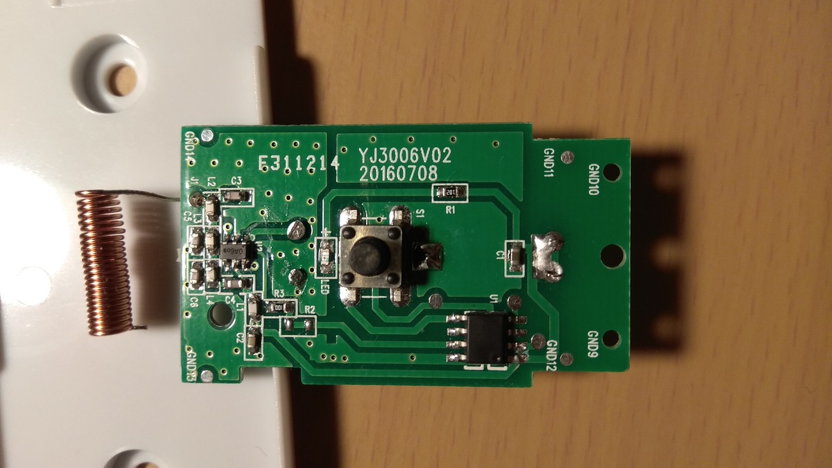

Добрый день! Прошу помочь опознать компонент прямоугольной формы с 8ю выводами. На плате возле него есть надпись U1. Это плата от кнопки радиозвонка .

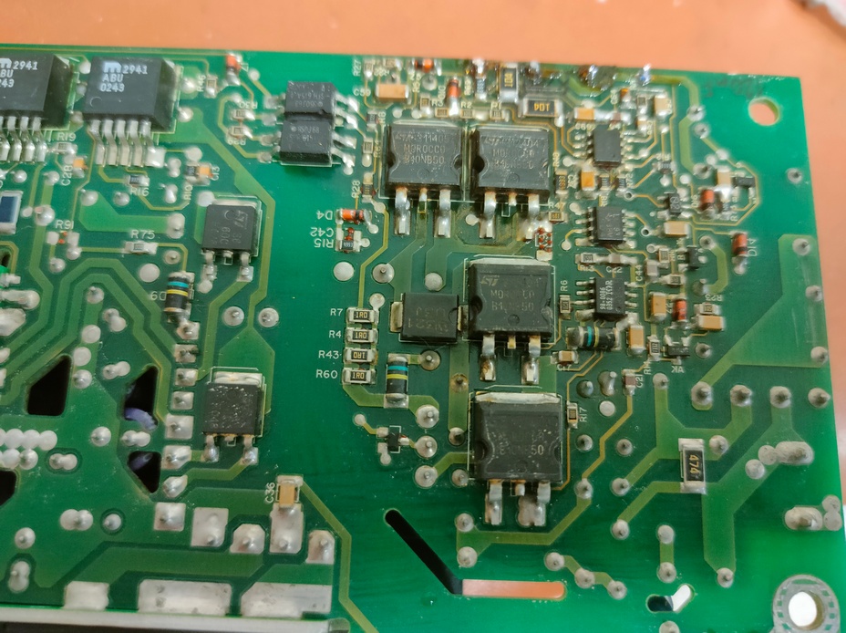

Всем доброго времени суток
Помогите опознать микросхему. Стоит в цепях связанyых с обменом данных по USB. Скорее всего защита USB порта, может кто знает точную маркировку
Корпус SOT666
Спасибо
  IMG_20220920_174024.jpg  147.3 КБ  Скачано: 244 раз(а)
II3II
Сообщения: 1057
II3II
Сообщение #16 От 20/09/2022 19:20 цитата
DSILC6-4P6
https://datasheetspdf.com/datasheet/DSILC6-4P6.html
