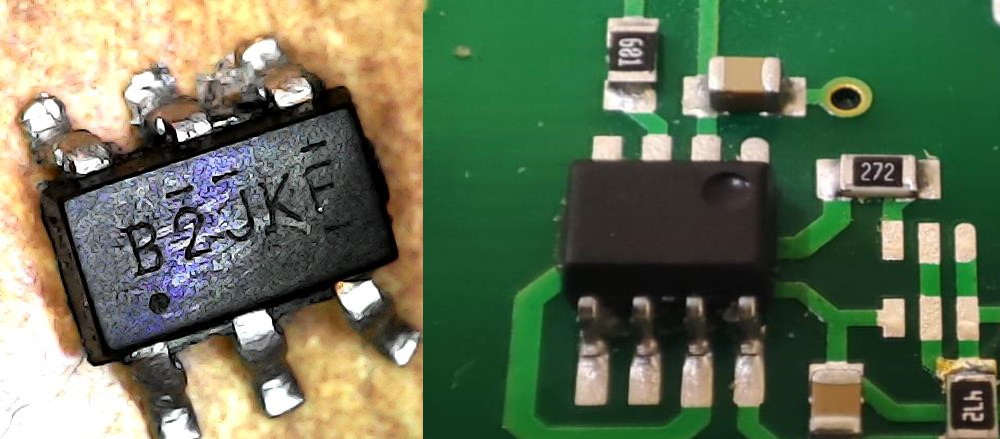

Всем привет! С рождеством подскажите приборе используется микросхема идёт на lnb маркировка jw4005 нет не каких даташит на неё если можно подсказать заменить может есть аналог какой ?
8 пинов у нёе. |
s.fed
Сообщения: 540
skolin
Сообщения: 1223
vitaliy89, даташиты есть, свободно. А вот замены нет. Есть такая jw4005 sot 23-6 (шестиножка) или jw4002 sop 8 (восьминожка). Но у твоей микросхемы как бы 9 ножек. Обозначается как 0 (ноль). Это GND. Она на брюхе, отпаяешь увидишь. На али эти двое есть а твоей нет.
ДОБАВЛЕНО 07/01/2023 12:16
s.fed, по распиновке вообще разные, хотя и 9 ножек. |

| skolin писал: | | s.fed, по распиновке вообще разные, хотя и 9 ножек. |
Распиновку jw4005 ESOP-8 не нашел, поэтому предложил тс сравнить включение ). |
vitaliy89
Сообщения: 1781
s.fed, ну это под микроскоп просто кажется нет 8 ножка с одной стороны 4 ноги и сдругой стороны 4 ноги на 1 ногу приходит 7.8в и на 2 ногу 7.8в больше нет напряжение на ВЧ тюнер она идёт lnb у вас 9 ного на даташите может и не она .

| vitaliy89, тебе чётко написали, что когда отпаяеш, то на ,,пузе,, снизу микросхемы, ввиде подложки будет 9-я нога! |

| vitaliy89, и тоесть ты не видиш на фото от birluka что там есть подложка, которая сидит на ,,земле,,? Т.е. снимаеться она только феном и никак по другому, потому как ,,пузо,, у неё тоже припаяно к плате. |

| vitaliy89, я тебе ещё раз пишу, снизу микросхемы, на ,,пузе,, под микросхемой, т.е. её нижняя часть метализированая (металлическая), так вот она припаяна по всей плоскости к плате! Паяльником ты не снимеш её! |

FreddikMerfi, да похоже чип писец пришёл а что тут не понятно 13в/18 есть на lnb куда кабель накручивается чип пробила он греет ся как утюк ну ошибся я думал в ней дело а тут всё стало понятно чип писец пришёл прибор жалка и года не прошло как попользоваться им последние день к новому году им по пользовался сначала качество терялось то 40% то 60% ему уже приходил копец а когда разобрал протёр спиртом думал грязь какая попала на плату по ом собрал и уменя он перестал ыидмт батарея полная а показывает как в ноль , при включение индикатор моргает выясняется чип пробит как пробило тоже не понятно егде такой чип взять даже не знаю.  |
