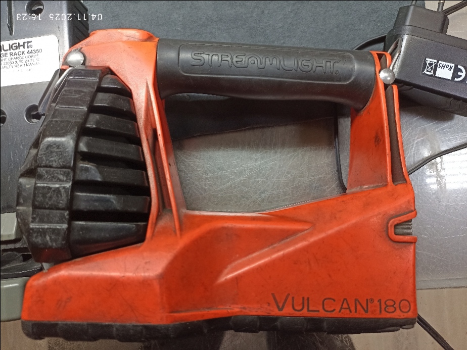

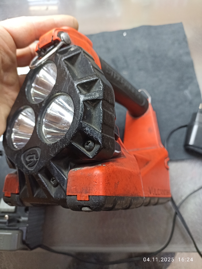

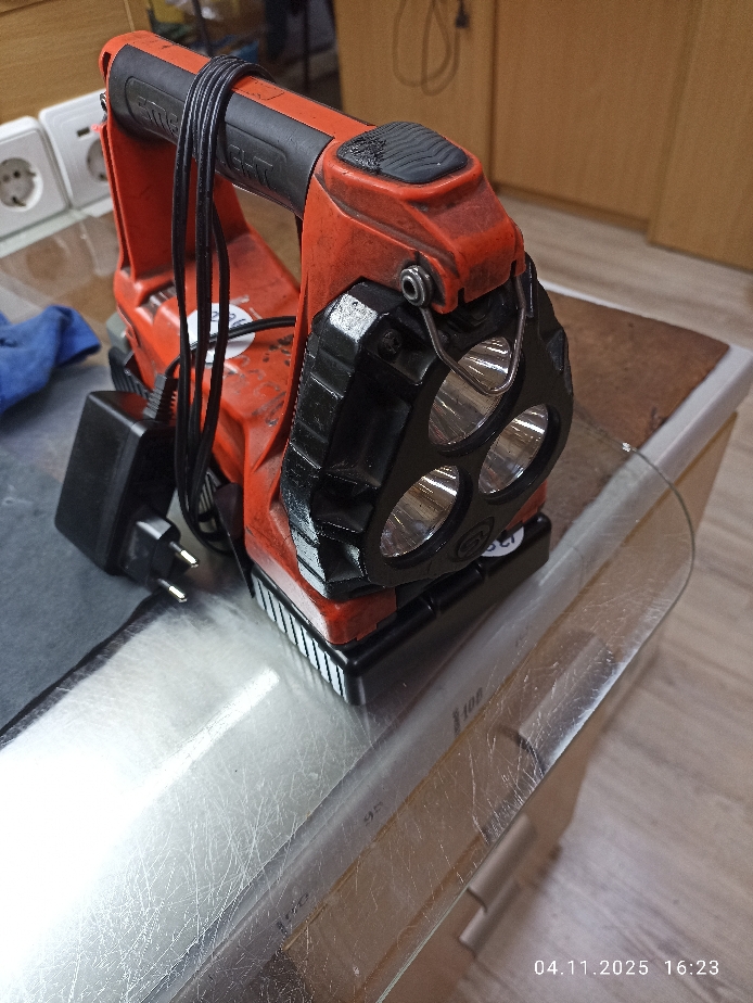

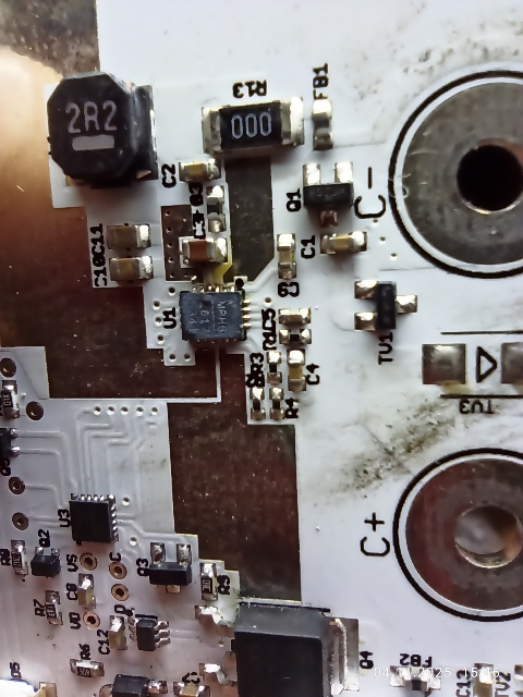

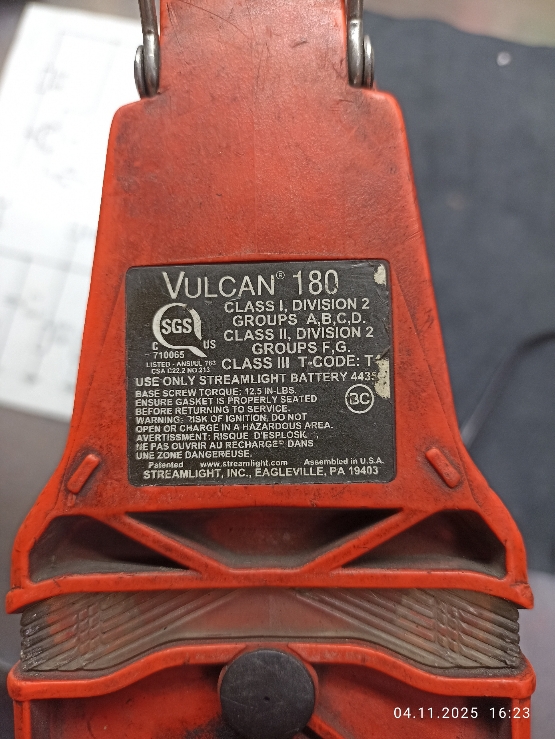

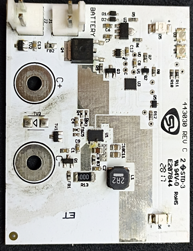

Добрый день, принесли в ремонт фонарь "Vulcan 180",на плате выгорела микросхема,маркировка на плате U1"MPHB 2617 341", нигде не могу найти информацию по этому фонарю, кто знает - помогите.

2617=MP2617HGL-P
