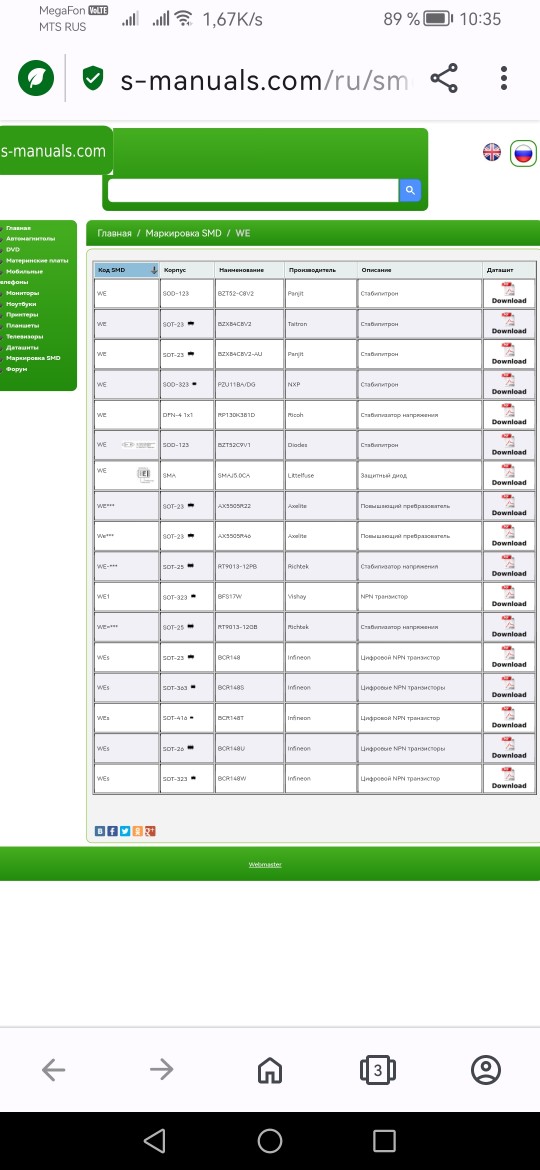

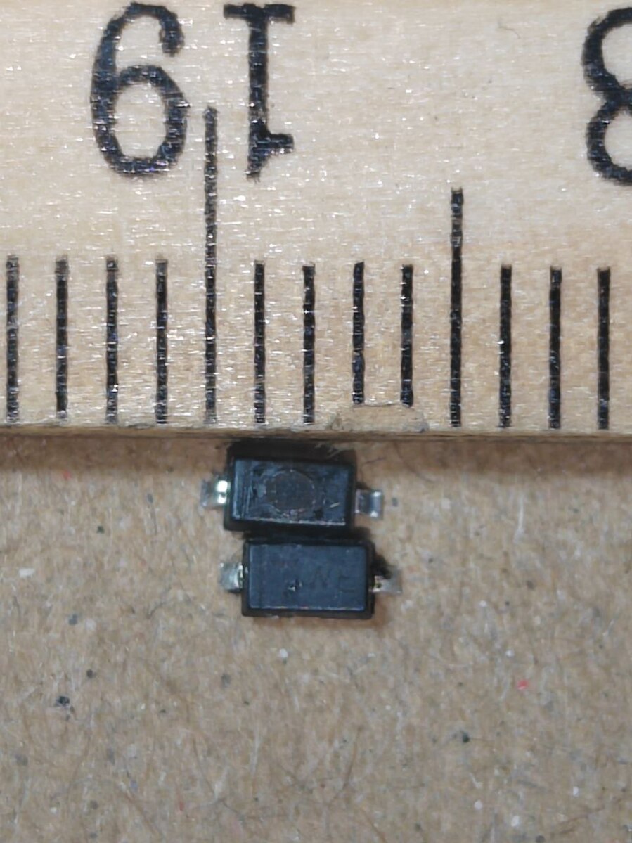

привет всем! я ищу даташит что это за деталь не кто не подскажет? G5E 5 контактлв пока не нашёл

birluk
Сообщения: 2219
| vitaliy89, если стояла STI 3411A, меняй на SY8009B(шестиногая, один пин не задействуется). |
vitaliy89
Сообщения: 1781
| birluk, да стояла STI3411A сейчас посмотрел SY8009В ну это есть аналог и ток одинаковый выходной 1.5а выходной напряжение 5в дома нада посмотреть были какие-то 6 ножки но по коду не много другие посмотрю сегодня дома и сравнить но точно 6 ножки есть . |
birluk
Сообщения: 2219
vitaliy89, SY8009B (DC-DC 2А, 3-5.5В 1МГц понижающий регулятор напряжения SOT23-6).

Изучай: https://antenna-dvb-t2.ru/show_dcdc.php?id=227| Цитата: | | а по выходным напряжение у AP3418 меньше 5в у STI3411A выходной напряжение 6в | когда уже входное с выходным отличать будешь? А где же выход? А там где и вход!  |
