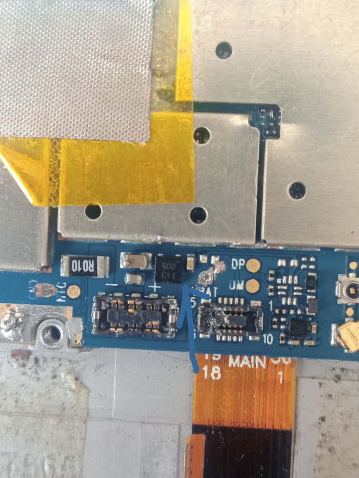

привет всем ! подскажите что за деталь стоит в телефоне маркировка T45008 поиск не дал результатов что за деталь подскажите ?

AzLog, ну если это диод то он пробит показывает мультиметр на какой аналог можно заменить ?
ДОБАВЛЕНО 05/08/2023 18:19
его размер 3х3мм хотел сплав разе даже тонинким пояльникам не подлести феном пробовать ? |
AzLog
Нижний + фен с минимальными соплом и потоком.
Менял на функциональный аналог с доноров, в другом корпусе. По принципу - лишь-бы влез.
P.S. Уверены, что пробит именно он? При запитывании от ЛБП греется? |
vitaliy89
Сообщения: 1781
нижнего нет подогрева фен есть сначала у меня ток терялся когда подключаешь к зарядке ток то 0.75А то 0.33А потом не чего не стало тоесть теперь он при подключении зарядики показывает пойск зарядки и тухнит вообще-то был щелчок а когда разобрал этот диод пробит нет запуска да это он телефон не стартует хот до этого стартовал а вот ток терялся при зорядке 0.75А 0.33А видимо отроботал ,пояльникам мелким не снять ребро не даёт ну если феном попробовать снять но не довать температуры сильную там рядом шлейф по плавиться тот что диод я думал должно приходить 3.8в нету если отключит питания пробой между 2 контактами , плата такая там верху шлейф чем можно закрыть чтобы не паплавелось при температуре? https://ibb.co/Qd1X9JS

T45008 как диод должен звонится или нет а у меня не как не показывает бесконечные. |
Сообщения: 17959
| AzLog писал: | | Диод / супрессор. |
Если это оно то удалив это должно заработать.Лучше с этого начать.Мож там ещё что выбило и ремонт будет нецелессобразен.

Хорошо прогретым паяльником снимается без проблем(без фенов и подогревов).По аналогии U2 на айфонах видео в сети навалом.
Вот обратно запаять тут секс можно и поиметь.
Тут судя по фотке платы она уже к неремонтопригодному состоянию стремительно приходит.Наверное руки не из того места растут. |

n max, так это диод обычный чтоле T45008 он как должен проверяться как диод? у меня не на омох не прозвонке не чего не показывает безконечно , хотя бы его снять да заменить так обычный диод можно нет припоять smd или у него другая характеристика ? Дак там такие тонининкие контакты как иголки чтобы добраться до них я иголочками мерил а пояльникам как он туда и не лезет, та подождите вы может всё рентабельно нормально у меня и стого места ростут ! это когда должно было произойти телефон не тоже не вечный я им много лет пользовался сначала с током была проблема при зарядке то падал то подымался от 0,33A то 0.75А хотя он как то работал а водин момент крякнул вот всё  |

Да, без этого диода (если он пробит) работать должно.
По поводу выпаивания не экспериментировал.
Все близко расположенные шлейфы требуется отключить, отпаять,.
Наследили на плате, конечно, уже излишне.  |

https://pikabu.ru/story/menyaem_u2_na_telefone_iphone_5s_5372029
тут почитать можно даже с фотками.ничего не поплавите.
Я уже этих стекляшек поснимал на яфонах мож сотню мож и две-там рядом проц 2 этажный под компаундом и действия феном в большинстве случаев приводят к его перекатке.
Просто т.с. феном точно плату ужарит в хлам. |

странный диод какой-то как обычный диод не звониться когда диод пробит то он показывает в режим прозвонки звонит а у того не чего не звонить а на омох не показывает не чего единица бесконечно на мултиметре по цепи питания должно с батарей на него что-то приходит нет не каких напряжения телефон не включается значит КЗ в плате но попитанию идёт как диод с батарей . |

n max, так какие будут решения снять это диод да там с платы с другой стороны много чего рядом ещё разъем под батарею я сплав розе пробовал полит не как там жи нет шаров он сидит двумя контактами тонким не получилось снять пояльникам а как ещё пояльникам его отпоять ? феном опасна там ещё шлейф я по ссылке посмотрел у меня конечно не такой опыт а темболие редко занимался телефон особенно такими пайками 3мм этот диод .

Феном вы всё там поплавите потом разъёмы придётся искать.На ик-станции для мобил снимется без проблем(которая с ик лампой в трубе).
Х.з.можно феном с низу рискнуть погреть-если плату не расслоите то шансы есть.Лучше при этом температуру чипа тепловизором смотреть тогда шансы на успех есть.Можно и термопарой но там точность показаний не очень.
Паяльником точно не снимите там как писал предидущий оратор площадка 70 процентов площади чипа занимает дороги поотрываете.

Звонится она и не должна там 2 диода навстречу включены.Только что даташит на неё изучил. |

n max, вот задача не всё жи так просто всё так мелко во-первых и детяли рядом разъем от батарей а жарить наснёшь феном его поплавишь ну если греть думаю на температуре 200% а сли попробовать паяльникам погреть сверху и сплав розе прям на сам подать на диод сверху с нево вообще то запах был когда я открыл крышку телефона не думаю что он уцелел тоесть как диод звонится он не должен как он проверяется ? на него должно какое-то напряжение приходит я думаю он жи питался через батарею или ошибаюсь ? а где посмотреть даташит на него я не нашёл ? |

разъёмы можно фольгой из пачек от сигарет закрыть,прорезать окошко там где чип и паять потихоньку.
ДОБАВЛЕНО 06/08/2023 11:01
Лучше потренироваться на кошках при какой температуре вашего фена разъём не будет плавиться,ту и ставить что б побыстрей выпаять и плату не загреть.
Заодно глянуть наличие\отсутствие микросхем залитых компаундом,если есть то придётся паять самой тонкой насадкой с максимальной температурой,контролируя нагрев платы. |

n max, не получилось у меня окуратно так близка все детали ну феном погрел но не на большой температуре 200° разъем отвалился диод снял пробитый звонить два кантактана диоде а разъем ещё лопнутый был как он держал батарею где такой разъем можно найти https://ibb.co/2Sn5gGR это вот такая пиздулька стояла T45008 провер её пробитая видимо в плате щупами не дстовали контакты вот и не званилось а сейчас от в отпаином види замкнутый пробой звонить значит диод не выжил , к статье у меня почему-то звонится КЗ между контактами эти пяточки маленькие пробой показывает почему-то а должно ли быть так ? https://ibb.co/CJhVJTk https://ibb.co/9rfTRQc я не придставляю как запайвать его . |
Сообщения: 17959
Маленькие и должны звониться между собой они внутри чипа закорочены.Так что это нормально.

да дело в том то что детали между собой прям уж близко друг другу да я и не думал за разъем что он отпояеься произошло так быстро фен уже был на старте не стал отключать но сам диод пробит а эти на плате контакты значит должны так звонится а то я думал Кз в плате а отдельно такой разъм можно купит как они называются может на Али есть да и унас есть магазины поискать nomo например а для чего тот диод служит ! если припоять например тонинкий проводки вызволить + и - будет ли запуск без этого диода ? |
Сообщения: 17959
| ну это модель телефона надо знать,на али скорее всего найти можно только ждать долго пока приедет. |
