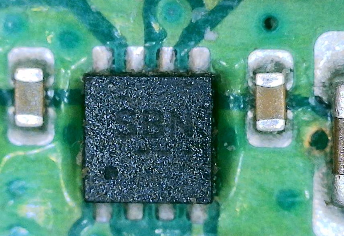

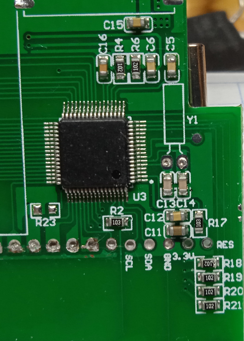

Здравствуйте!
Микросхема обгорела в следствии чего невозможно прочесть её маркировку

Рашид_АЗ, что за устройство? На 2 фото справа вверху дроссель? Тогда возможно dc/dc преобразователь.

это плата с приборной доски Unimog Mercedes, маркировку взял с другой доски(на рисунке представил), но всё же не понятно что это за микруха такая

TPS62080ADSGR
https://datasheet.lcsc.com/lcsc/2001181532_Texas-Instruments-TPS62082DSGR_C485809.pdf

Сообщение #5 От 05/12/2023 12:01 цитата
СУПЕР! классно!
