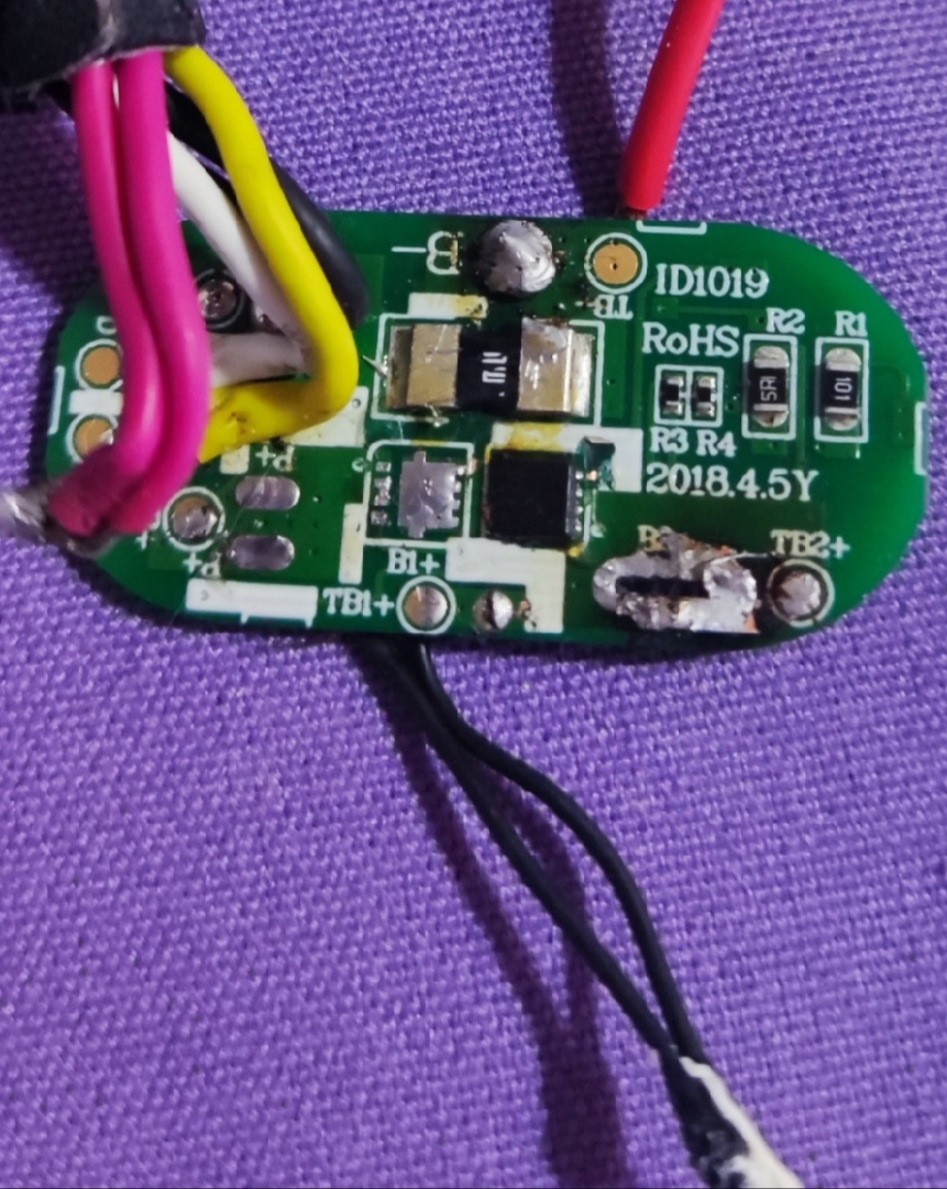

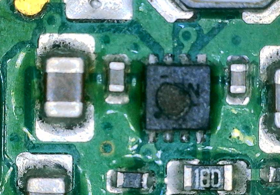

Здравствуйте, перерыв интернет так и не нашел что за зверь, стоит в плате заряда аккумулятора jbl extreme 2,именно после этой детали обрывается питание, они стоят последовательно, на первой питание есть, на вторую приходит а после нее тишина, и не звонится никак, будто обрыв в нутри

Сервис-мануал и схема в свободном доступе.

Этот сервис мануал я просматривал, там нет схемы платы которая установлена непосредственно на аккумуляторе

я например, очень плохо различаю по фото что написано на микросхеме... Явно мосфет .... но какой... Он звонится и не должен... Лучше бы вам нарисовать на бумаге схему управления им. и постарайтесь прочесть что написано на нем...
ДОБАВЛЕНО 03/12/2023 17:04
по моему там надпись 4422 ?

Если стоят 2 то что мешает их поменять местами и протестить.Скорее всего там контроллер акб ушел в аут-как в ноутах бывает.

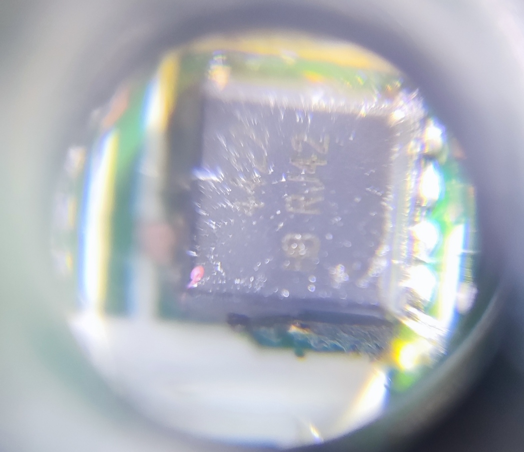

Да, сверху 4422 а ниже HB RJ42
