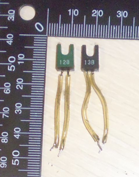

Сообщение #1 От 15/05/2024 23:20 цитата
Вот такие две штуки в цепи тока покоя усилителя Accuphase-M-100
  01.jpg  42.79 КБ  Скачано: 161 раз(а)

Сообщение #2 От 15/05/2024 23:35 цитата
Таких диодов я в жизни не видел улыбка
И звонится как диод?
Может датчик температуры?

Сообщение #3 От 15/05/2024 23:46 цитата
В другом усилителе звонятся как диоды а из этих один оборван .
Не совсем понятно зачем два разнотипных диода последовательно вот и хотелось бы найти что нибудь про них.
Усилитель не шуточный и эксперименты с ним совершенно не хочется проводить.

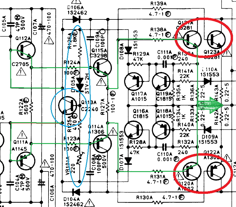

Сообщение #4 От 15/05/2024 23:57 цитата
Ну это же защита от перегрева.
Явно датчики температуры.

Сообщение #5 От 16/05/2024 00:19 цитата
По подсоединению в схему не похоже на защиту от перегрева.
Подключены к предвыходному именно в то кубло где регулятор тока покоя.
А вот пара транзисторов включенные диодом подсоединены не к предварительному усилителю.
Но даже если ошибаюсь всё равно нужно как то бы идентифицировать диоды.

VikBel
Сообщения: 5398
Сообщение #7 От 16/05/2024 00:22 цитата
Усилитель как и писал выше Accuphase-M-100
Нормальной схемы на не нашёл.
Только такое как Вы выложили и ещё небольшое описание на английском.
Хотя только сейчас обратил внимание на то, что на этих диодах указано напряжение 2,87 в. Судя по напряжению похоже что это не совсем простые диоды.

Сообщение #8 От 16/05/2024 00:34 цитата
Да, по схеме, они стабилитроны, скорее всего на 2,87 или 3 вольта.
Нагреваясь, как я понимаю, они меняют свой номинал и происходит защита выходных транзисторов.

Сообщение #10 От 16/05/2024 00:42 цитата
Нет, я тогда ошибся.
На вашей схеме это просто диоды, но выполняющие функции термодатчика, а иначе зачем их крепить рядом с транзисторами.
К примеру, D7 и D8 это точно стабилитроны.
ДОБАВЛЕНО 16/05/2024 02:56
Я не силен в таких схемах, но думаю что эти диоды, для какой-то (термо) компенсации.
Там даже переменник VR2-200 ом установлен, чтобы выставить (какое-то) смещение, возможно 2,87в на 19,21 и 20,22 точках.

Сообщение #11 От 16/05/2024 01:25 цитата
Это из такой же схемы как Ваша
Провел некоторые эксперименты с этими детальками из другой,.половины.
С блока питания через резистор на двух последовательно около 3-х вольт. При обратном подключении напряжение не сажает вообще.
Значит не совсем стабилитрон.
adam7
Сообщения: 114
adam7
Сообщение #12 От 16/05/2024 01:27 цитата
Я же выше написал: На вашей схеме это просто диоды.
VikBel
Сообщения: 5398
Сообщение #13 От 16/05/2024 01:34 цитата
adam7 писал:
Эти, как их там назвать, стабилизируют ток покоя при изменении температуры выходных транзисторов.

Сообщение #15 От 16/05/2024 19:37 цитата
Стабисторы STV-3H. Можно здесь посмотреть или поискать про них информацию... Где то попадались аналоги...
https://maker.pro/forums/threads/stv-03h-diode-replacement.230422/
https://old-fidelity-forum.de/thread-35874.html

Сообщение #16 От 17/05/2024 10:31 цитата
adam7, II3II, Спасибо !
Не годный чёрненький 13В с падением напр. 1,7 в. Провёл эксперименты с диодами.
1,7 в. получается с комбинацией из трёх диодов.

Сообщение #19 От 17/05/2024 21:08 цитата
Данный элемент в интернете называют по разному: Stabistor, Varistor Diode, Bias Diode Varistor.
Есть несколько типов диодов:
STV-2H (2 диода).
STV-3H (3 диода).
STV-4H (4 диода).
со следующими маркировками:
04B - STV-3H
5D - STV-3H
47A - STV-3H
71C - STV-3H
47A - STV-3H
5D - STV-3H
07A - STV-4H
61A - STV-4H
52C - STV-4H
59C - STV-4H
62B - STV-4H
63C - STV-4H
81B - STV-4H
75C - STV-4H
73C - STV-4H
Диоды STV-2H настолько винтажные, что информацию по ним я не нашел.
Тип корпуса этих диодов, я так и не узнал.
Уверен, что искомые диоды «12B» и «13B» и есть STV-2H.
Для информации, привожу высказывания с различных импортных форумов.
Верить этой инфе или нет, дело личное:
1. STV-2Н имеет прямое напряжение от (1,13 до 1,21 В) или от (1,07 до 1,15 В) в зависимости от какого-либо символа на корпусе.
Это напряжение рассчитано на ток 7 мА.
Функция диода заключается в Снижении напряжения на 4,65 мВ (+/- 0,35 мВ) на каждый градус Цельсия при повышении температуры.
Он имеет максимальный обратный ток 10 микроампер и максимальное обратное напряжение 3 В.
2. На моей схеме в разделе смещения есть массив из двух диодов.
STV-4H представлен четырьмя диодами, а STV-3H — тремя диодами.
Хорошей заменой должны быть 1N914 или 1N4148, сложенные вместе и залитые теплопроводящей эпоксидной смолой
Я уже много лет использую 1N4148.
Эти усилители до сих пор работают.
Диоды должны быть термически соединены с транзисторами.
Обычно это делается путем Хорошего теплового контакта с тем же радиатором, на котором установлены выходные транзисторы.
STV-4H можно успешно заменить на диодную сборку SMXSTB400.
В итоге - я бы заменил STV-2H на 1N914 (2 диода) или 1N4148 (2 диода) или диодную сборку SMXSTB400.
Ну и конечно, согласно схеме, выставляем требуемые напряжения.
