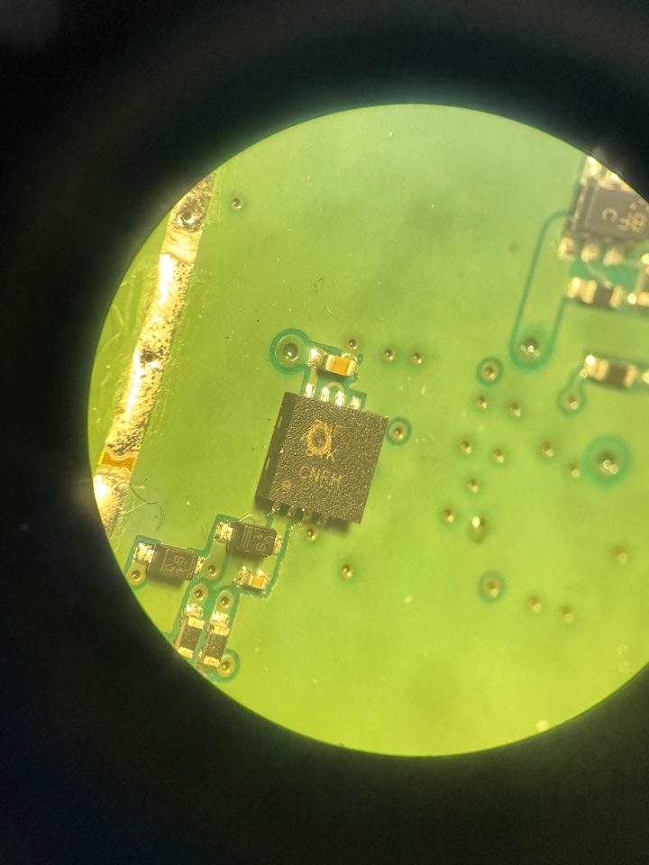

| Ищу даташит на smd диод корпус sma написано 3415 |
adam7
| Фото диода очень желательно. |
adam7
Скорее всего этот диод:
RB160L-40, SBD, Schottky Barrier Diodes, 40V, 1A, 550mV.
Ivan8855
Очень даже похож... Может действительно он.... Нет даташита .... не нашел.... Спасибо!
kartoshk
| SS3P4 и CHSDCDJGP тоже с маркировкой 34 (на всякий случай) |

| kartoshk писал: | | SS3P4 и CHSDCDJGP тоже с маркировкой 34 (на всякий случай) |
Да, у этих диодов маркировка тоже 34, но тип корпуса и нанесение маркировки разные.
У разных производителей, в основном, она узнаваемо "своя".
При этом, у SS3P4 и RB160L-40 характеристики разнятся.

| adam7 писал: | | При этом, у SS3P4 и RB160L-40 характеристики разнятся. |
Поэтому и написал про наличие других диодов.  |
Ivan8855
| RB160L-40 ближе... И по корпусу и по размерам....Меня смущают последние 2 цифры. По даташиту это дата производства. Основные цифры которые характеризуют диод это первые 2 (34) Я правильно понимаю? |

adam7
"Меня смущают последние 2 цифры".
Последние цифры- это дата производства, соответственно у всех диодов они будут разные.
"Основные цифры которые характеризуют диод это первые 2 (34) Я правильно понимаю?"
Вы все правильно понимаете.
