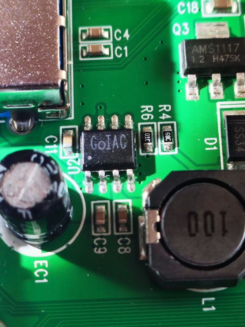

Добрый день, сгорела микросхема KP2120SG на блоке питания термопота, не могу найти ее нигде в продаже, помогите найти аналог в таком корпусе sop8, весь инет перерыл, не смог найти Во вложении даташит микросхемы.

| Paukb, фото своё или из тырнета? |
Paukb
| birluk писал: | | Paukb, фото своё или из тырнета? |
Да мое. Если это как то поможет)) |

| Paukb писал: | | сгорела микросхема KP2120SG |
Сгорела...? По четырем основным признакам она живее живых. А так нигде не продается, ближайшее видел CR5213. |
Paukb
| skolin писал: | | Paukb писал: | | сгорела микросхема KP2120SG |
А точка справа это разве не прогар? Ключ то у нее слева внизу, меня настораживает пятно на ней под буквами SG, по визуальным признакам пробитие, спасибо за подсказу. |

| -А точка справа это разве не прогар? - обычно бывает при штамповке . |

Да мое. Если это как то поможет)) | так может стоит измерить питание на ней? Проверить вторичный источник и потребителей. |

Под этой точкой ничего нет ! Поэтому и на это не обращаем внимания. А как определить уже написали - так может стоит измерить питание на ней? Проверить вторичный источник и потребителей |
Сообщения: 17945
Если б она сгорела там дырка поболее б была или крышка отдельно валялась и резики рядом обуглились.Автору надо замерить напруги на ножках тогда можно что то и поконкретнее сказать. |

| Нашлась проблема? У меня абсолютно такая плата у термопота. Пока что подозрения именно на этот SOP8. За ней стоит трансформатор, и на вторичной обмотке я так понимаю должно быть не меньше 12В |
