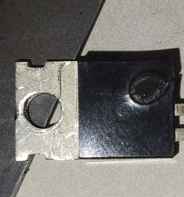

Кто встречался с такой МС надпись на ней V6986 и ниже SY323117A

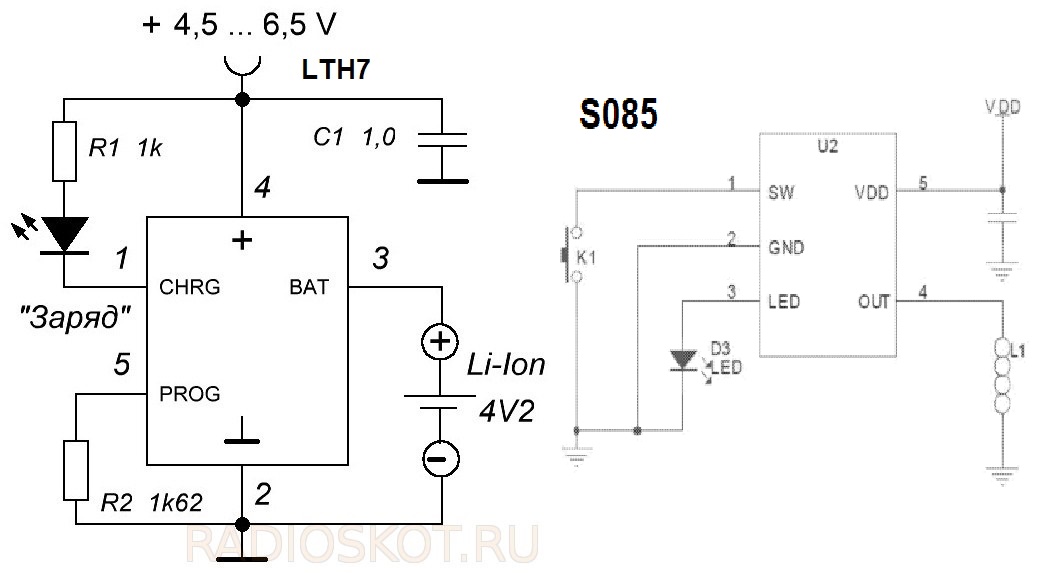

если я правильно понял направление поиска,.. то копай в эту сторону

Все не так однозначно На таком же изделии стоит МС LTH7 которая работает как зарядное для лития ,а у этой такое-же подключение ,но что то с ней не так -она не работает как контроллер заряда .Вот по этому я и ищу на неё даташит .

ты можешь вечность искать на нее даташит. на некоторые компоненты даташитов в свободном доступе нет.
если имеется аналогичное устройство, и с тем же параметром, то думаю что LTH_шку проще и найти, и поставить,.
п.с: я бы даже себе репу на эту тему не парил,. тупо собрал бы схему, переразвел выводы (если нужно), и готово.
в этих "свистках" больше 40 видов микрух применяется, на них и половины даташитов нет,.
на LTC4054 есть все, у тебя даже посадочное место совпадает, ноги поменять местами (и на этом можно резать тортик, или открывать пиво)
в старых мобильниках самсунгах эти LTH7 применялись, мозги парила в те времена не слабо,. не только в мобилках, и в зарядниках, и в 18650,..
просто обратил внимание на "гильзу" на твоем фото, вот и вылезло в голове,.. недавно колупал "зарядник" на этой свистульке, делал под нокиевский аккум,.
