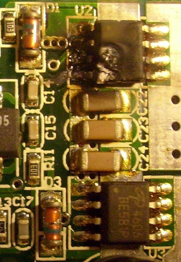

эти элементы, один точно стабилитрон, тот что совсем без маркировки(без цветных полосок. горел), второй элемент с синей меткой на аноде(?) стоят в блоке питания усилителя сабвуфера модели А510, в обвязке CR6848T. помогите опознать их номинал.
  stab11112.jpg  205.69 КБ  Скачано: 3439 раз(а)
киев
Прислонившийся
Сообщения: 6956
киев
Сообщение #56 От 27/11/2011 12:53 цитата
Знач затёрто. Делай по даташиту.

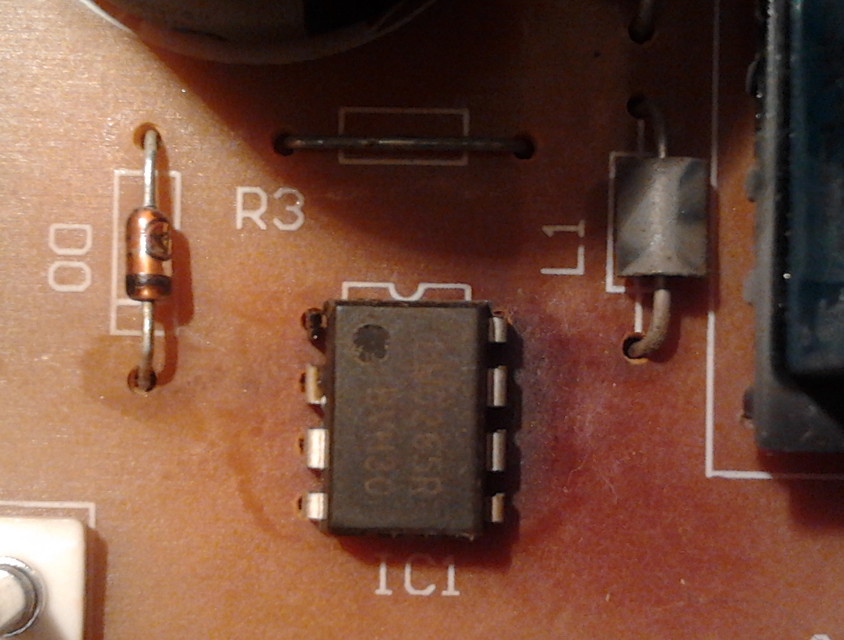

Люди помогите определить что за стабилитрон в Мониторе LG L1919S-BF.
Вот отпаял смотрел разные справочники цветовой маркировки не как найти не могу.
По обозначению на стекле кольцевая чёрная полоса с точкой вроде, а чуть ниже 02 по мойму написано,очень трудно определить имея даже схему под рукой в которой не указано что за марка.
Вот фотография стабилитрона
TE
Сообщения: 10199
Сообщение #59 От 25/01/2012 18:17 цитата
cj-electron, по такой фотокарточке узнать невозможно, на ней видно только С2, а не 02. Если покрутить его по оси, то можно увидеть ещё одну или две цифры, которые можно принять за напряжение стабилизации. Общий вид должен быть таким ХС2 или ХХС2, где Х цифра. Можно ещё узнать по схеме монитора, при её наличии, но для этого надо знать номер на плате и плату, на которой установлен, но как я понимаю, Вы не ищете легких путей, скрывая эти данные.
cj-electron
Сообщения: 5
Сообщение #60 От 25/01/2012 18:34 цитата
TE писал:
Насчёт цифр сказать могу там с другой стороны типа точки что то такое ,а вот схема.
Покрутил ещё разок вроде 3 что ли идёт всё настолько мелко не разглядеть путью.
