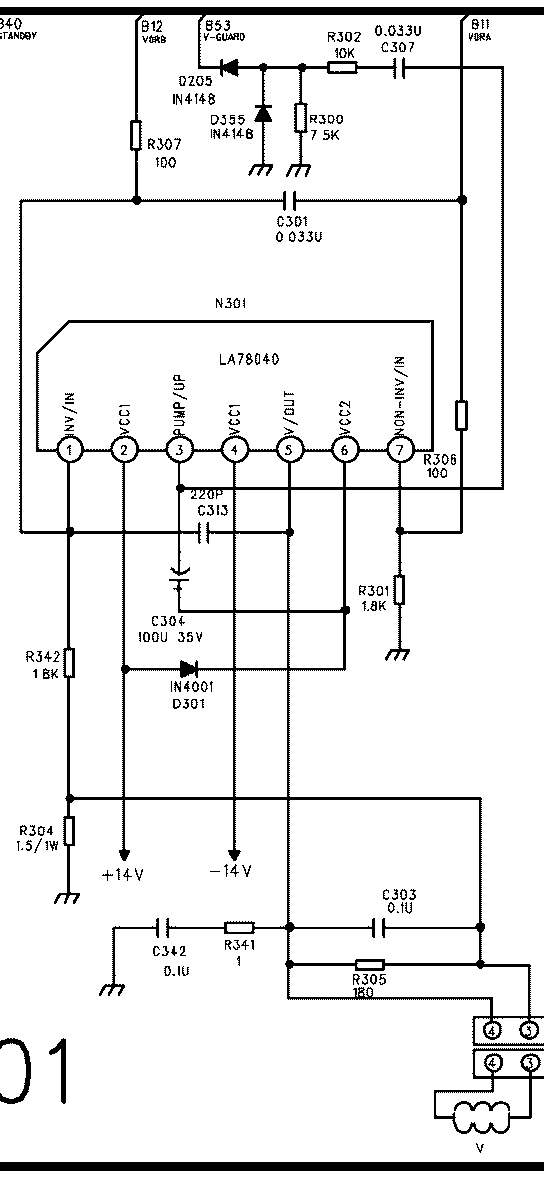

Полный аналог! После замены сразу все пошло, изображение в норме.
Итак, смело добавляем в уравнение:
LA78040=LA78041=TDA8172=STV9302A=TDA9302H = D78041
Вот правильная цоколевка и схема включения.
ДОБАВЛЕНО 30/09/2014 10:07
Кст, мож кому пригодится - в моем случае у D78041 было к.з. между выводами 4,5. Из-за этого БП не запускался, т.к. коротило -14В через кадровую катушку на землю (по схеме через R304). Также был найден утерявший емкость кондер 100х35 (С304 по схеме), может из-за этого и навернулась мсх. На выводах VCC/GND +13/-13В соответственно.Обкатка 3 часа без замечаний и перегревов. Отдано клиент доволен.
Спасибо всем за советы!

тема старая, но всё про тоже. Поделюсь опытом. У меня аналогичная проблема, но замена обратная - TDA4863AJ (TDA4863A) замена, аналог на TDA9302H и аналогичные с дифференциальным входом.
Соответствие ног TDA4863 (TDA9302) 1(2), 2(3), 3(6), 4(4), 5(5), 6(1), 7(7). Полезно между ногами 4 и 7 TDA9302 для устранения возбуждения (подергивания) поставить конденсатор 150-1000 пф.
Переделка работает как родная - размеры в норме, греется не сильно. классно! классно! классно!

... для устранения возбуждения (подергивания) поставить конденсатор 150-1000 пф. ... между 1 и 7 ногами TDA9302.

поставил TDA9302В и (обязательно) кондёр 470p между 1 и 7 ногой и спасибо за тему так как у нас не рабочие продаются за 45 гр!!!!!
