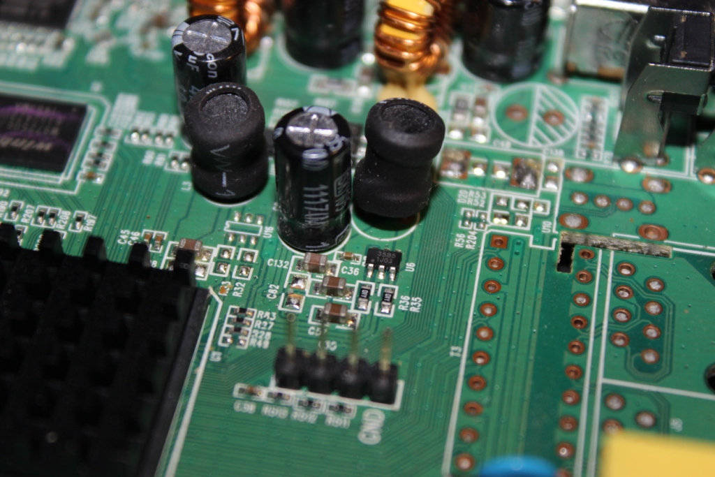

Помогите опознать преобразователь DC/DC в корпусе SOT23-6 на корпусе написано - 3585

AL71, а ты уверен что это DC/DC ? Может Dual N-/P-Channel Enhancement Mode MOSFET ? Тогда это MTC3585.

AL71, выложи разборчивое фото маркировки элемента и участка где он установлен, а также укажи название девайса.

Выкладываю фото. Девайс модем ADSL D-Link 2600U. Думаю все же это DC/DC питает проц и может еще что-то. Замеры на исправном дали след результаты:
1 - 1,32 В
2 - 3,28 В (Вход скорей)
3 - 1,95 В
4,6 - 1,24 В
5 - земля.

Тогда это MTC3585

AL71, http://www.datasheetarchive.com/dl/Datasheet-093/DSA0067456.pdf

amjm88 Вы оказались правы! AlexP спасибо за ссылку! и вообще - спасибо всем за помощь!
