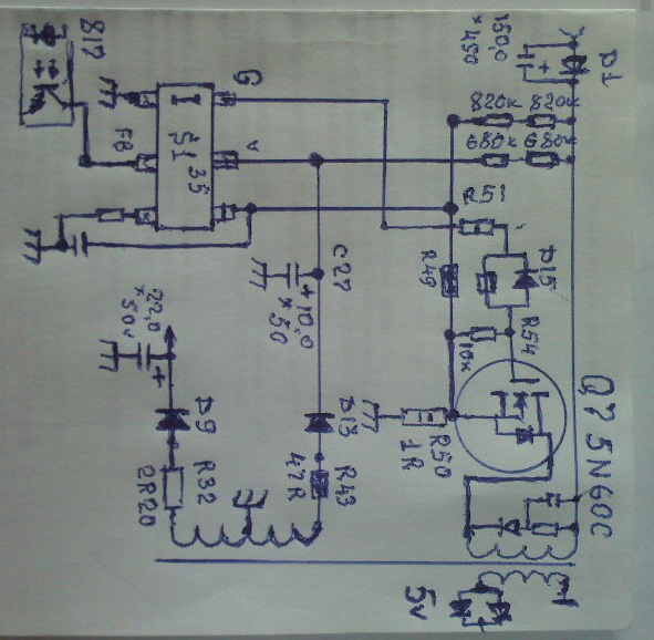

Помогите найти аналог или даташит для микросхемы, предположительно управляемый стабилизатор CG31. Производитель Siemens. Находится в блоке управления двигателя Motronic 1.3

Посмотри вот эту - TLE4258

семь ног. ТО220-7. Хотя скачал даташит на TLE4258. Похоже и у нее семь, меня ввели в заблуждение на другом сайте, Pabel, а можно узнать, откуда эта часть схемы и что там за S300? У меня точно такая же схема с CG31.
А ниже чего написано под S300 ?
В общем понятно,графических обозначений ты не знаешь.
Как собираешься с даташитом разбираться?. улыбка

Сообщение о пяти выводах я прочитал на другом форуме. Потом проверил, скачав даташит. Теперь данные по TLE у меня есть. Что насчет схемы, что за S300?
ДОБАВЛЕНО 11/06/2011 00:48
Графику знаю неплохо, меня интересует маркировка детали. Если точнее, хочу понять работу этих двух стабилизаторов.

что за S300?
Ну подпиши IC1, возле другой IC2. улыбка

Вижу вижу что внутри написано, вопрос в другом.

Если бы. E30!!! Не знаю зачем она ему... Насчет ремня.... Не догонит. Что-то у нас в Орле ни в магазинах ни на рынке нет TLE4258. Наверно придется мутить из доступного. Если не ошибаюсь, по шестой ноге задается задержка включения? Сколько примерно?
pabel
Сообщения: 5471
Сообщение #19 От 11/06/2011 18:56 цитата
radmas1,
Завтра воскресенье и что бы тебе было чем заняться.
В микрухе два стабилизатора.
Один начинает работать после того как ты ключ повернешь,
Второй работает постоянно,питает память что бы можно было ошибки сосчитать.Как только Акк отсоединяешь ,память сбрасывается.
Также в микрухе каскады по формированию сигнала сброса для процессора.
Это когда сброс проца произошел , и что бы ввести его в рабочее состояние нужно убрать сигнал сброса.
Вот это промежуточное время и устанавливается этим конденсатором
Теперь по делу.
Я бы прежде чем искать эту микруху в начале бы проверил в общем составе всю плату на машине ,подпаяв вместо этой другие стабилизаторы.
Сброс сам догадаешься как организовать процессору.
radmas1
Сообщения: 40
Сообщение #20 От 11/06/2011 20:33 цитата
Я как раз завтра на работу. Вот в сервисе и поковыряюсь в мозгах. Там и оборудование поэксплуатируем. смех Еще раз спасибо за схему 10.06 удобочитаемый выриант браво! Как мне сказали, во время сварки, произошло разделение массового провода в жгуте. Одна масса была на корпусе, вторая осталась на стойке, которую приваривали. Единственную надежду, на то, что не все так плохо, дает защитный диод, который сгорел, но не перегорел. Хотя, для выхода из строя достаточно мизера.
