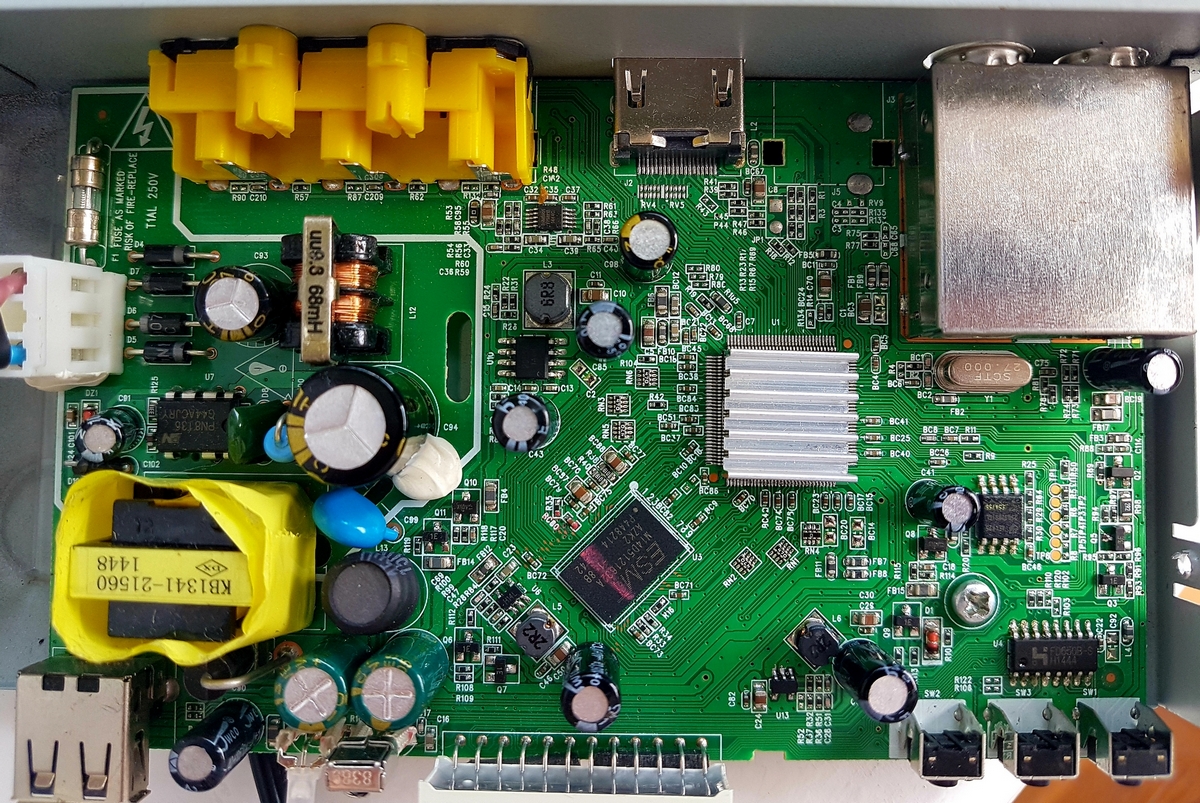

Не загружается Ресивер BBK SMP244HDT2. ver.3.0.
На обратной стороне платы маркировка - 2PE6677-3
После включения питания и нажатия кнопки Power, меняется цвет светодиода с красного на зеленый, а на дисплее нет никакой индикации, и на выходах нет видеосигнала.
Проверил блок питания, 5 вольт в норме, напряжения после вторичных преобразователей 3,3 1,8 и 1,2 вольта тоже в порядке.
Подозреваю прошивку, но не могу ее нигде найти. Может есть у кого под рукой, поделитесь пожалуйста содержимым SPI флеши этого ресивера.
(нашел здесь на форуме прошивку, но там совершенно другая версия платы, мне нужна именно третья версия)

Andruha.gpz28
Спасибо, loop ! Не знаю, почему я поиском не нашел эти темы, тем более что зарегистрирован на remont-aud/.
Перешил программатором, воскрес ресивер!
А офсайт таки сказал мне по серийнику, что обновлений для этой модели нет. |
