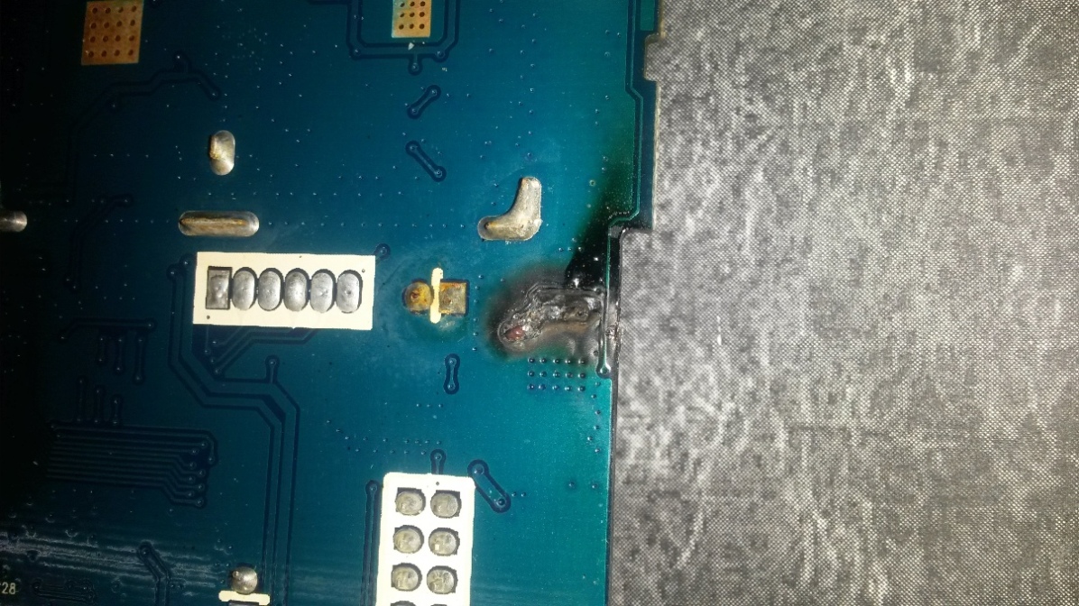

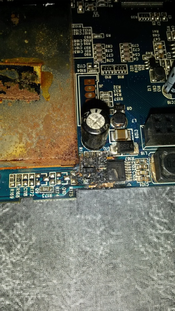

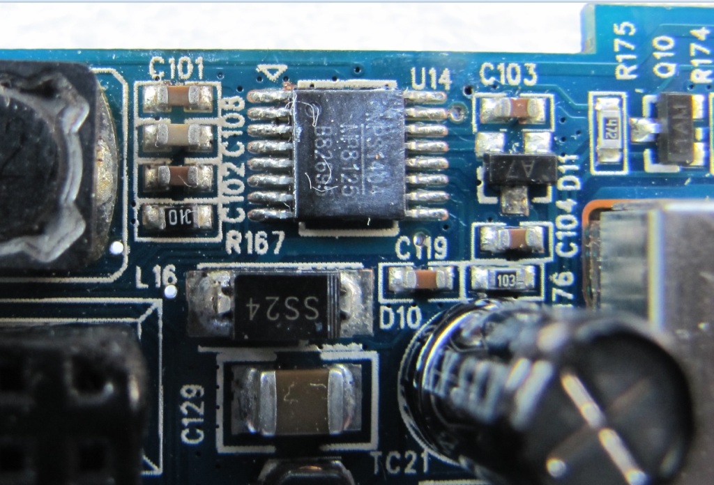

Ребята мне нужна помощь. В ремонте прибор для настройки "тарелок" OPENBOX SF-51. Выгорел преобразователь DC-DC на MP8126 и сильно пострадали плата и монтаж. Не знаю, существует ли схема,но думаю, что может помочь и читаемое фото этого куска платы. Текстолит превратился в уголь,по этому, нужно будет это место выпилить или высверлить ,а потом ; либо новый кусок платы спаять, либо навесным ... . Прибор работает,но питания на LNB ,естественно нет. Питание на тарелку принудительно давать не стал,пока не очищено место прогара. Гляньте на фотки,возможно у кого то из вас есть то ,что мне может помочь ..
PS: Просьба, не сорить здесь. Спасибо!
 Размер файла:  401.07 КБ
 Просмотрено:  476 раз(а)

Сообщение #2 От 02/01/2019 10:01 цитата
 Размер файла:  228.06 КБ
 Просмотрено:  439 раз(а)

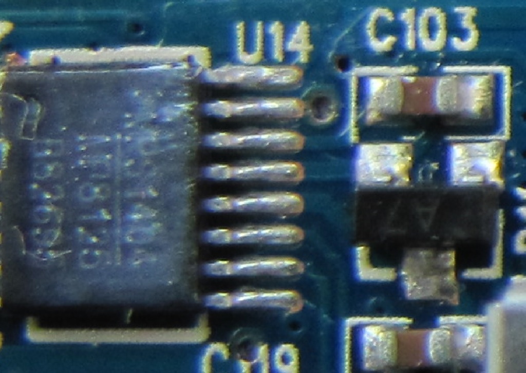

Спасибо "bav" ,фото мне поможет. В случае,если эта плата перед вами,было бы не плохо рассмотреть монтаж последних ног U14, а так же фото обратной стороны этого места.На моей плате пистоны сильно выгорели ...

Сообщение #4 От 02/01/2019 15:41 цитата
А плата случаем не многослойка?
В случае,если эта плата перед вами...
Нет, только в фото
... а так же фото обратной стороны этого места.
Нету у меня фотки с другой стороны

Информации,в принципе, достаточно ... . Остается дождаться окончания новогодних дней и узнать ,можно ли найти МР8126,а дальше думать. Возможно придется,что то "колхозить". В этом контексте вспоминаю,что в 2012 г. чинил Globo 9600 mini. Тогда , один человек срисовал схему питания LNB на МР1542. Кажется это было на "Мониторе",но сейчас мой поиск ничего не дал. В отличие от специализированной МР8126, в схеме Globo ,на сколько помню, на МР1542 был собран просто повышающий DC-DC,а коммутация 13/18в и 22кГц на транзисторах ...
Кстати,вы "bav" тогда то же были.По скольку ,никто кроме вас не откликнулся (спасибо), апеллирую к вам: у вас не осталось той схемки?

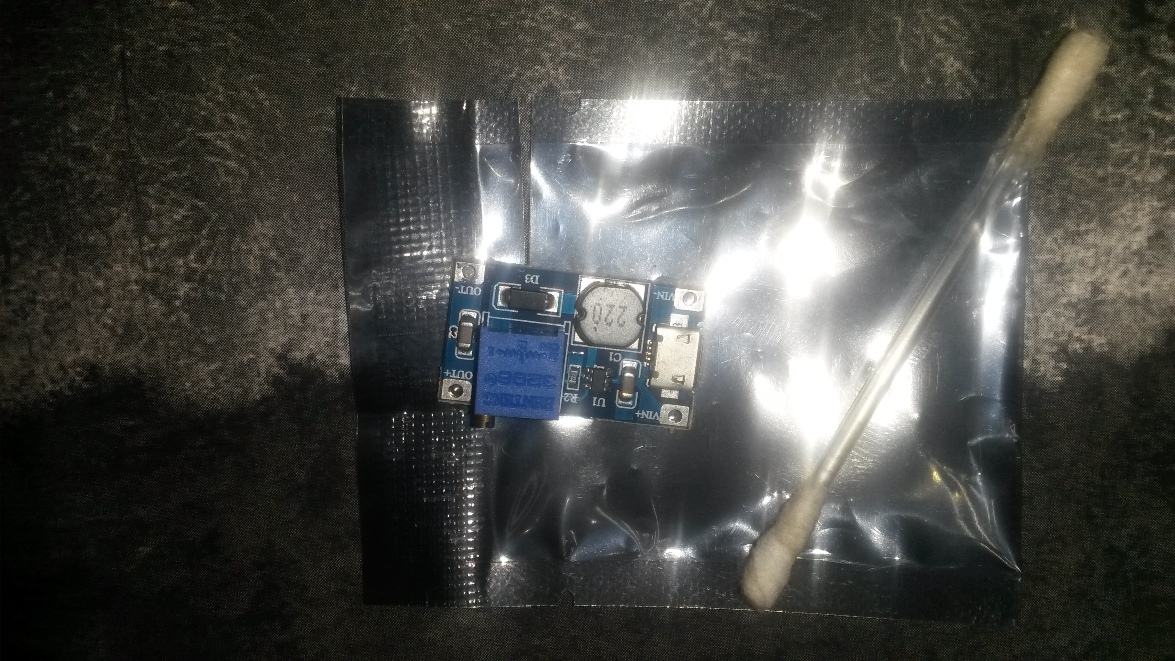

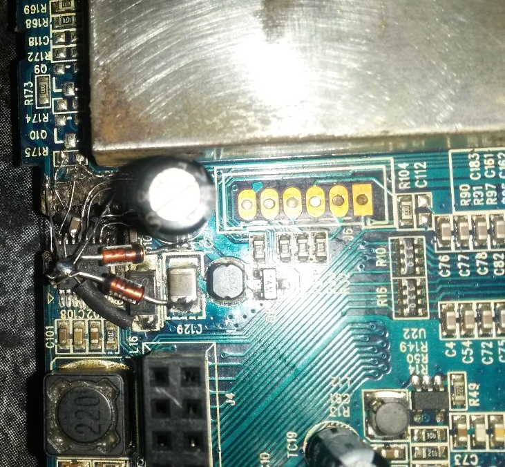

Вот он и альтернативный вариант: готовый DC-DC +LM317.
 Размер файла:  389.89 КБ
 Просмотрено:  375 раз(а)

ДОБАВЛЕНО 06/01/2019 02:01

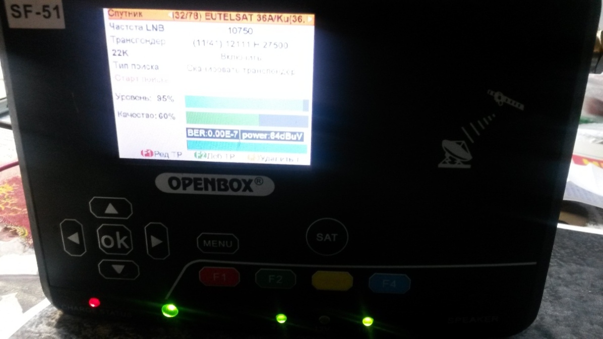

Результат ...
 Размер файла:  320.45 КБ
 Просмотрено:  392 раз(а)

Сообщение #11 От 06/01/2019 03:20 цитата

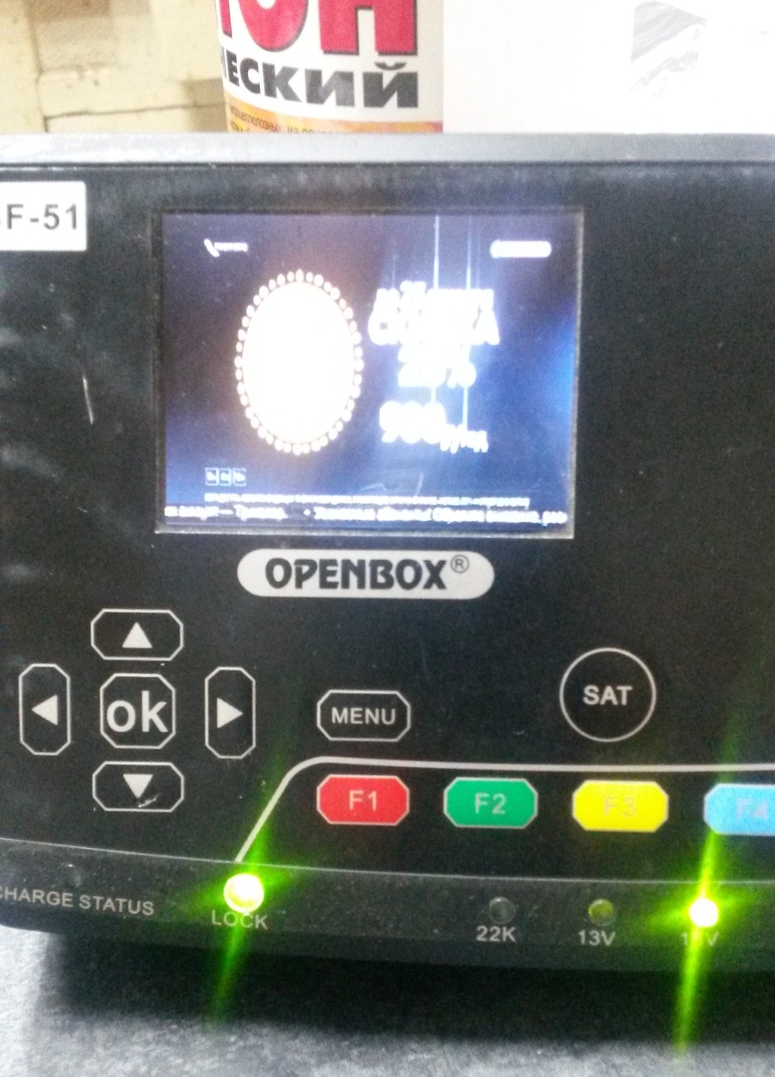

изо
 Размер файла:  357.89 КБ
 Просмотрено:  354 раз(а)
