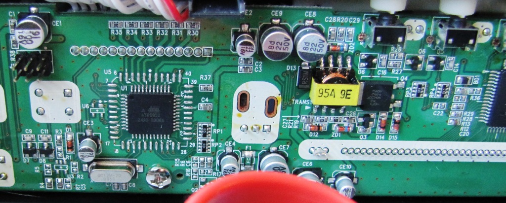

подскажите пожалуйста что за запчасть стоит на панели AZBOX Premium HD маркировка на плате U3
пришол в ремонт после 3 ремонтёров
сам деталь не видел

подскажите пожалуйста что за U3
микруха стоит в цепи ИК датчика
три верхних ноги по порядку с лева на право :
минус
вход сигнала с ИК датчика через резюк 47 Ом
выход на поц
две ноги внизу по порядку с лева на право :
нога на контроллер AT89S52-24AU (8 нога (INT0))
походу плюс
нашол фотку в интернете этой панели, только там микруху не видно
вот она какая микруха

Сообщение #3 От 29/01/2013 10:39 цитата
Предполагаю, что это DC-DC преобразователь питания.

Сообщение #4 От 29/01/2013 15:32 цитата
bav писал:
корпус судя по картинке SOT-23-5
1 выход на поц
2 вход сигнала с ИК датчика через резюк 47 Ом подтянутая к плюсу через резистор 10 кОм
3 минус
4 нога на контроллер AT89S52-24AU (8 нога (INT0))
5 плюс
не похоже на преобразователь
похож на операционник но сколько я их встречал в основном минус это 2 нога или 5
предпологаю что это какаято сборка

Подскажите пожалуйста у кого Azbox Premium HD есть что за U3
или что на ней написанно (маркировка)
Неужели никто уже не использует такой ресивер?

Сообщение #6 От 30/01/2013 23:36 цитата
она кстати не во всех мордах стоит..
mserg
Сообщения: 6
Сообщение #7 От 31/01/2013 04:50 цитата
судя по фотке плата таже
А как сигнал с ИК датчика на проц поподает ?
по плате с ИК на нижнюю ногу R5 идёт
А это вы фоткали у себя ? если да то можно фотку побольше с контактоми ИК датчика и обратную сторону платы

Сообщение #8 От 31/01/2013 07:59 цитата
Сфоткал не сейчас, когда аппрарат приносили в ремонт. Обратную сторону не делал.

Сообщение #9 От 31/01/2013 09:20 цитата
спасибо огромное за фотки
получается там стоит резистор R7 и сигнал с ИК данчика через R7 подается на на контроллер AT89S52-24AU (8 нога (INT0))
попробуем так
