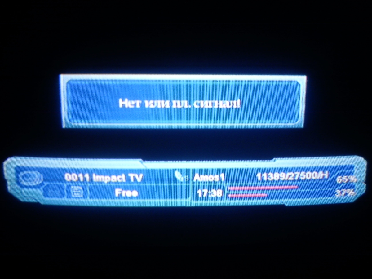

Всем привет, подскажите по поводу тюнера Globo 4100. При работе пишет "Нет или пл. сигнал", бывает работает нормально, потом пишет это сообщение. Сегодня замерял питание, включил тюнер и ни одного канала ни на одном спутнике не показывало. Потом начало немного потрескивать через динамики и каналы начали показывать на всех спутниках. Вот параметры питания до того, как каналы заработали (замерял с подк. антенной):
3,3v - 3.27v
5v - 4.14v
12v - 12.79v
30v - 31.2v
22v - 0v
Когда каналы заработали на 22V стало 25,9V. Вообщем нестабильная работа, то показывает, то не показывает. На ютьюбе рекомендуют заменить стабилизатор питания. Возможно какой-то кондер просится заменить. Подскажите пож. какие элементы стоит заменить для стабильной работы тюнера? Заранее благодарю.

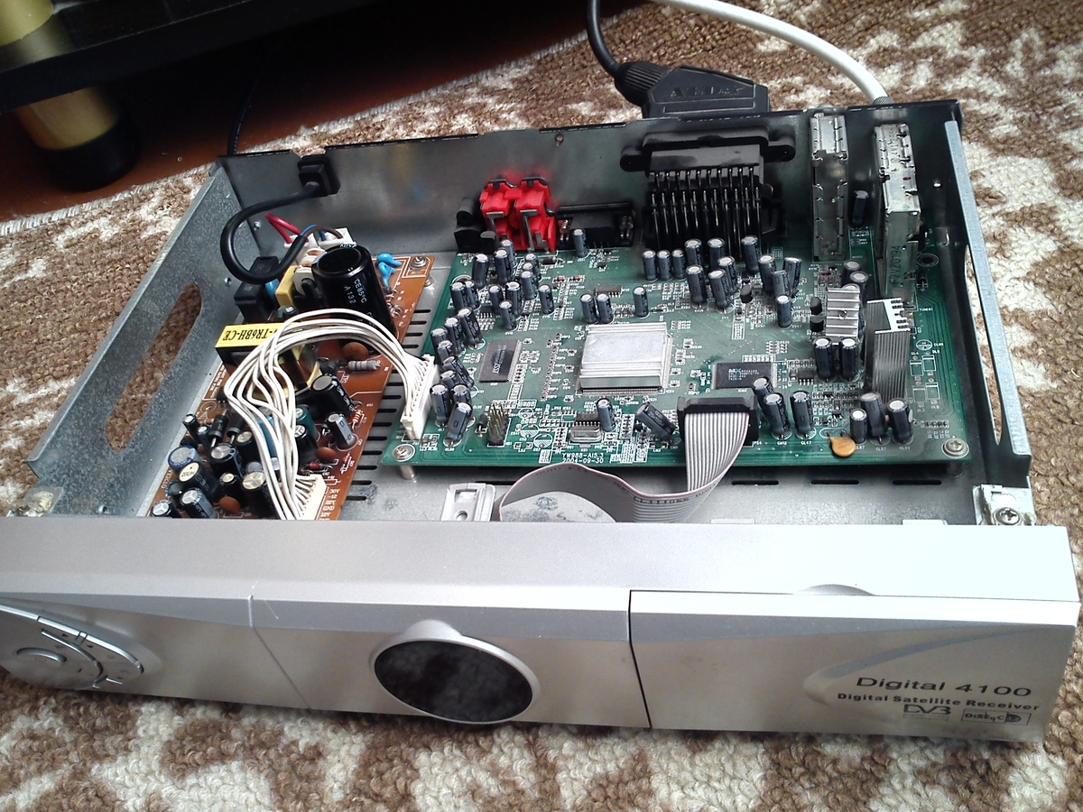

Ну и где ты нашел что это Глобо? Неужто тяжело на морде модель правильно прочитать?
Ищи обрыв в БП по цепи 22в.
Да и кондюки бы не мешало проверить/заменить.

подмигивание esr метром проверь все конденсаторы в БП.

vadim3008, подскажи может ли быть дело в кондере C19? Такое чувство, что он высох и как раз по линии 22 В. Жаль нету esr метра, чтобы точно измерить.
bav
Сообщения: 596
bav
Сообщение #12 От 14/02/2016 14:02 цитата
Отсутствие 22 вольт никаким образом не связано с усыханием данного кондюка. Имеет место банальный обрыв цепи 22В.

Bambastik, а что мешает проверить начиная с D9?
dmitriymoskvin
Сообщения: 355
Сообщение #16 От 29/02/2016 23:34 цитата
Bambastik, зачем вообще создавать тему если ты сам нашел причину (нет 22 вольт), осталось виновника отыскать. за тебя искать никто не будет. проверяй при включенной нагрузке т.е. с антенной, начинай с диода потом там дроссель должен быть и по идее следующий будет разъем на материнку.
ДОБАВЛЕНО 29/02/2016 22:35
а ты хоть БП поднимал, плату переворачивал?
ДОБАВЛЕНО 29/02/2016 22:40
Да еще может не пропай быть на самом импульсном тр-ре часто бывает, с него надо начать. Прозвони его (эту ножку 22в) она должна звониться по-крайней мере с массой 100%
