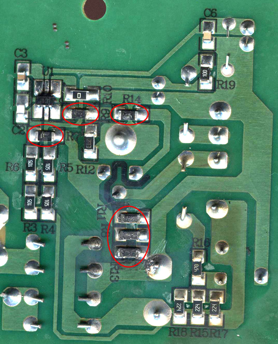

Выгорел блок питания в ресивере GS8300M. Модель: FP097T001. Часть элементов разрушена полностью. Помогите определить номиналы: R7, R8, R9, R11, R13, R14

Маркировка на них такая. Переводи. R8, 11. 13 =3R0 .... R7= 681 ....R9=470... R14=470

Судя по схеме R9-R14=47 Ом.
  БП GS-8300.rar  170.85 КБ  Скачано: 2569 раз(а)
