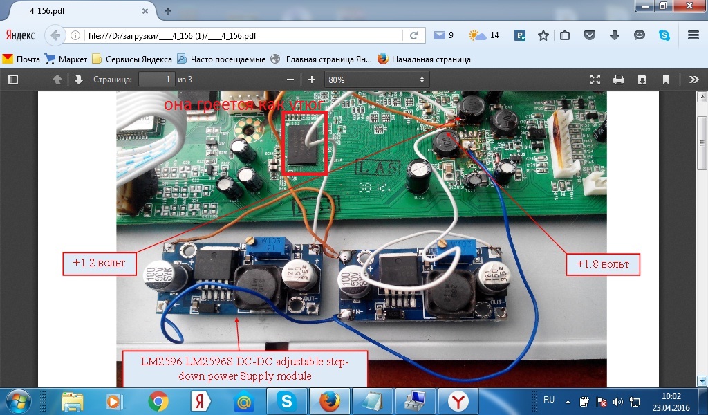

всем привет! спецы выручайте хочу посоветоваться ? пренисли на ремонт 2 ресивера skybox f4 на 1 ресивере я собрал схему из 2х dc-dc конвертеров , как по схеме всё сделал а не написал выгорила на обоих ресивера аа3а собрал из 2х dc-dc конвертерах по схеме припаяд на дросер где должно быт 1.2в на другом дросере припаял 1.8в провода землю и 5в ресивер ожил запустился и табло за светилось как и должно быть работает ресивер ,тут не понятно со вторым ресивером я сделол по тойже схеме выстовал также 1.2в 1.8в теперь вся напруга есть и 3.3в идёт на мат плате тоже есть 5в 5в 13.5в 27в но тут на передней панели светятся линие красные табло не светиться озу горячия как утюг потскажите где капать ? [/url]
dc-dc конвертер
 Размер файла:  238.41 КБ
 Просмотрено:  549 раз(а)
sattel
Сообщения: 547
sattel
Сообщение #27 От 25/04/2016 08:24 цитата
vitaliy89, так видать озу и причина(если греется "как утюг").А что случилось, что пришлось дополнительное питание добавлять?
vitaliy89
Сообщения: 1781
Сообщение #28 От 25/04/2016 08:32 цитата
sattel, выгорела ааа3а один ресивер я оживил по схеме сделол как на скрине из 2х dc-dc конвертерах и всё ресивер запустился 2 ресивер тоже такееже проблема выгорела , аа3а тоже собрал по тойже схеме но появились линий красные на морде тюнера и оперативка озу NT5TU64M16GG-BE. греется как утюг и тюнер не запускается вот и думаю что может быть ?

всем привет ! сколько подымал ресиверы без проблем когда выбивает ааа3а шимку на 8 ног, ставил место её 2 приоброзователя dc и тюнер работает как не в чём не бывало ! а вот сегодня папался тюнер skybox f4s так вот копаюсь и не могу найти причину проверил шимку ааа3а первая нога
1н.- 5в
2н - 1,2в
3н - 5в
4н - 1.8в
5н - 2,8в
6н - 0,5в
7н - 1.6в здесь нету 3.3в 8н - 0,5в
на дросере приходить всё питание ! 1.1в 1.7в 3.3в есть Я думал в шимке дело аа3а а тюнер запускался до 90% и всё и завис пробовал лить демп так лью начинает идти загрузка от 1% доходит до 12% и остановка , и так любой прошивку Я думал причина во шим аа3а отпаял её и поставил 2 преоброзователе по идей они всегда работали с этой схемой а тут не понятно заменил флешь на 8 ног думал и за неё запаял другую с залитым демпам теперб он не видит соом порт когда выбираю в загрузчик номер порта нажемаю нехт но идут точки и всё может это сама сдохла оперативка хотя 1.8 показывает на дросере первый раз токое папался тюнер с проблемой не понятной .

вот чем 2 приоброзователя . уже поднял порядки 10 ресиверов всё работает как прежней ! тоже недавно папался ресивер на аа3а 8 ногая где должно быть 3.3в а нету 1.5в место этого напряжение, тоже капаю плату гдета собака зарыта не понятно! а твай микруха назывется аа3а 8 ног чтоб менять её нужно промерит её если она сгорела тогда вот схему паяй .

можешь но эта МТ3422 и есть аналог ААА3А но опять жи не надолго опят пока она не выгобет самый простой способ это схема из 2х DC-приоброзователей .

в большинстве горят МТ3422 иза пере напруги ! но я не уверен при гарозе что её выбило ! в первую очередь проверяй б\п можно без нагрузки должно быть так
земля
5в
5в
земля
11.5в
24в как то так а с нагрузкой должно быть с материнкой так .
земля
5в
5в
земля
13.5в
27в вот тогда ресивер полностью рабочий .
ДОБАВЛЕНО 06/11/2016 10:10
дросеры проверь на 1 дросере должно быть 1.2в на дросере 1.8в если 0 всё тогда точно МТ3422 сгорела .
