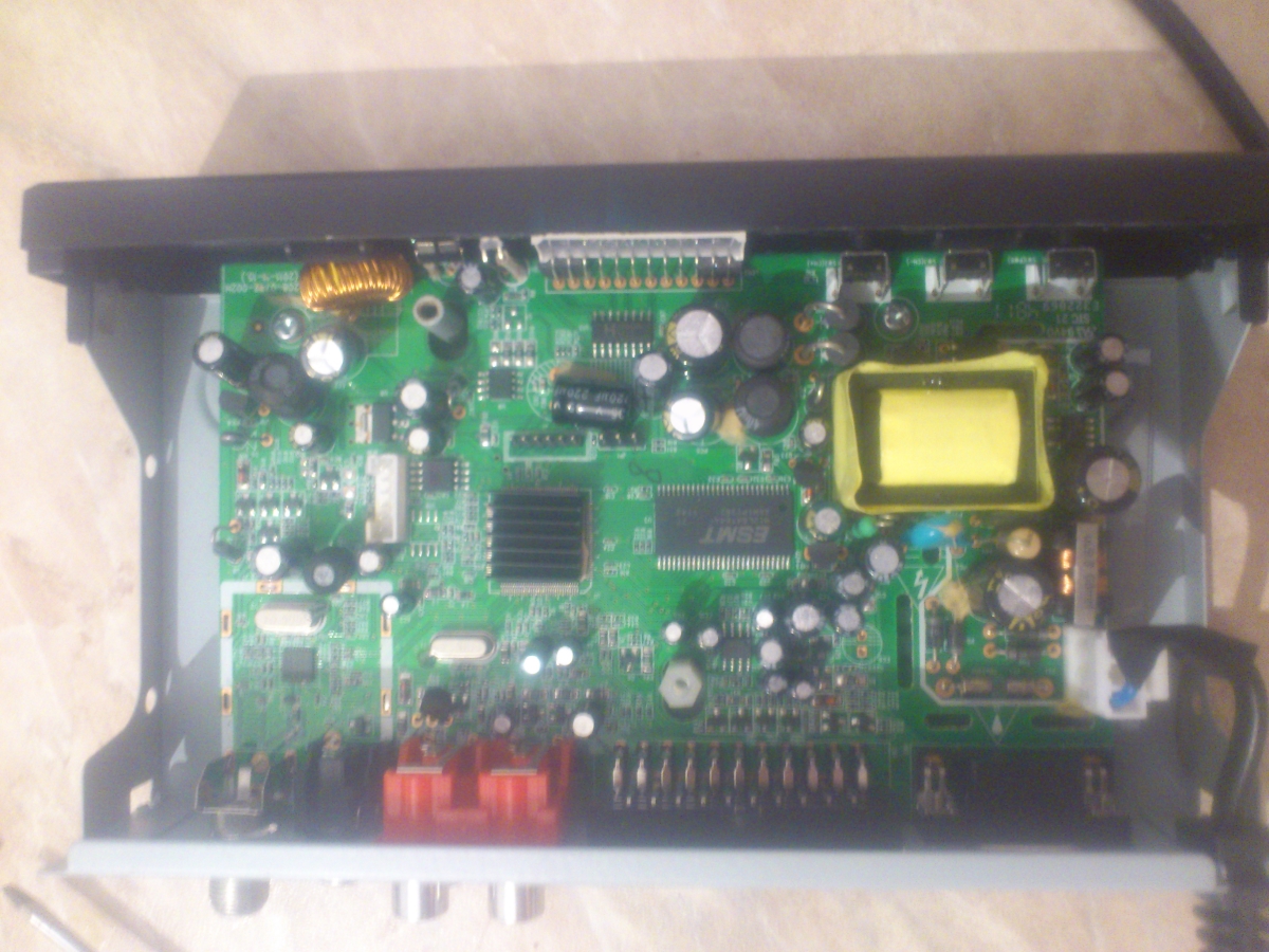

Доброго времени суток!
Прошу помощи, т. к. юзал поиск целый день и ничего похожего не нашёл...
Суть проблемы: DRE 5000 загружается нормально, но после загрузки говорит "нет сигнала". Сброс в заводские установки ничего не дал, замена селектора каналов и ремонт БП (по словам владельца) ситуации не изменила...
Питание с БП в норме, на селектор каналов напряжение приходит как положено, при переключении поляризации напряжение на входе меняется (12,7 или 17,1 В). При сравнении с исправным ресивером выявилось, что на стабилизаторе LM 317 на 1-й ноге 0 В (на исправном 17,8), соответственно на выходе 1,3 В, на входе 23,7 В.
При подключении исправного ресивера через неживой (LNB OUT) исправный работает без проблем.
Прошу корифеев подсказать - где копать??? Отдавать в ремонт не хочу - клиент сказал, что приговорили "мать" (соответственно сумма ремонта неадекватная...), а у меня опыта подобного ремонта нет, хотя очень интересно найти корень проблемы. |

Там делов на 15 минут, проверяй детали вокруг LM 317.
И не обманывай, в интернете схема этого узла есть, так же как и полно обсуждений. |

Может я не совсем корректно обозначил неисправность... Сигнала на самом деле нет - уровень - 0%, качество - 0%  |

Так никто и не советовал кондер вешать. У тебя не работает стабилизатор. Или сама микруха или управление, скорей всего второе.
P.S.
| Цитата: | | клиент сказал, что приговорили "мать" |
А может зря пытаешся поднять?
Перемкни на время 2 и 3 ноги LM317.
Проверь, аппарат должен заработать... |

| Что проверять, транзистор в управлении ? А можно как-то проверить сам стабилизатор, например, " соплю" подвесить на ногу управления? |

там не один транзистор, а несколько и резисторов кучка мала |

| Промерял напряжения вокруг LM 317. Получилась такая картина: на коллекторе (только догадываюсь, цоколёвку нигде не нашёл) VT15 - на исправном ресивере 17,8В, а на неисправном - 0В. Такая же история на VT11- на исправном ресивере 17,8В, а на неисправном - 0В. Чувствую, что собака зарыта где-то здесь... Прозвон транзисторов и резисторов (без выпаивания) ничего не дал - всё в порядке... |

Peretc, выше Сергей Шмелев дал ссылку на подобную тему. Так вот в той теме RAMMER выложил схему нужную тебе.Вот и давай согласно её и вести разговор. А пока разговор ни о чём.
| Peretc писал: | | Чувствую, что собака зарыта где-то здесь... Прозвон транзисторов и резисторов (без выпаивания) ничего не дал - всё в порядке... | У деталей есть позиционные номера, вот свои измерения и пиши с их указанием. Где, что и сколько намерял.

Выпаивание и прозвон VT11 и VT12 ничего не дало - транзисторы целы, R64 - 256 Ом. Запуск ресивера с выпаянными VT11 и VT12 дал НАЛИЧИЕ (не было) изменяющегося (13,2 - 18,1 В) при переключении поляризации, но сигнала по-прежнему нет. Сейчас жду прихода заказанных MMBT4401 (2X) и попробую их все заменить... Другого выхода нет - я так и не понял как работает схема управления LM317...  |

| Peretc, согласно выложенной схемы если в меню включать и выключать LNB то на R44 (41 пин процессора) и на базе VT12 будет меняться напряжение. Соответственно открываются или закрываются VT12 и VT11. |
Peretc
| После замены VT 11 и 12 всё вернулось на круги своя... С LM напряжения нет, Сравнение с исправным DRE 5000 показало отсутствие напряжения на базе VT12 (т. е. нет управляющего напряжения с 41 ноги STI 5518). К сожалению, я не могу постоянно сравнивать исправный ресивер с неисправным, поэтому восстановление затягивается... Сейчас скачал даташит проца, попытабсь разобраться. |
