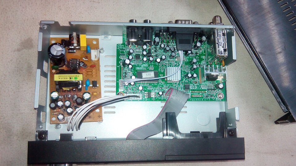

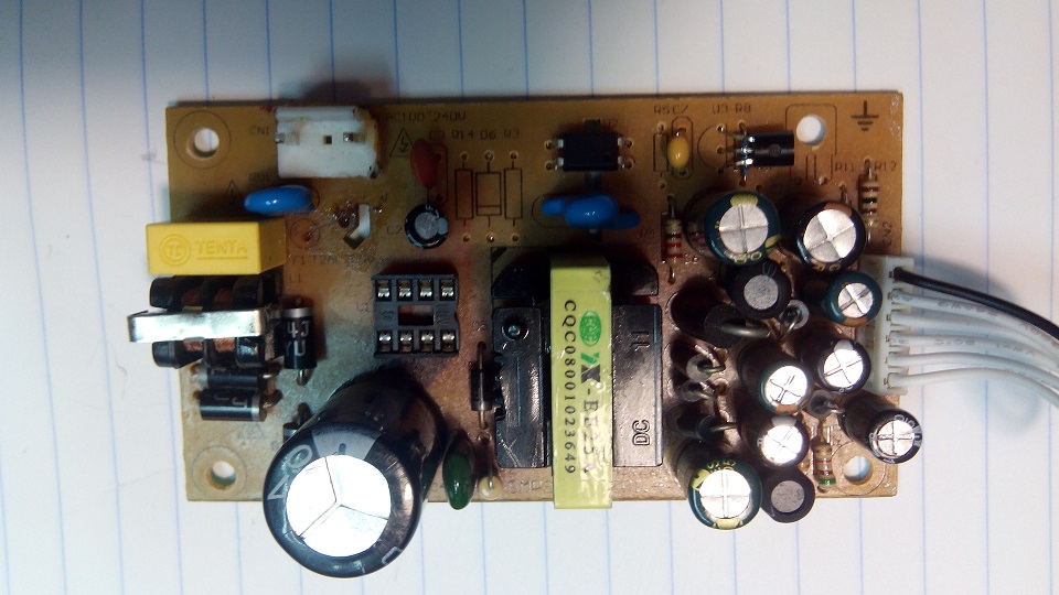

Попал в ремонт, внутри осколок от микросхемы,на нем 5M02659R
проверил все детали,заменил не исправные.Установил новую на панельку сгорел пред. кз между 1 и 8 ног.Есть другой тюнер один в один, с него шим работает. Прошу помощи в определении микросхемы.свою схему зарисовал

moestro, на сетевом КЗ?
moestro писал:
Ты не путаешь,может DM0265R?

moestro, 5M02659R устанавливается в ORTON 4100C который меньше габаритами,а в таких стоит DM0265R или DH321 каким цветом рес? если серый,то DM0265R или DH321 выбирай, что есть под рукой!

что-то от темы отошли с опознанием микросхемы,moestro, а ты в качестве своей микросхемы уверен?Подкинь в рабочий бп свою 5M02659R и посмотри есть ли КЗ!

moestro, ты микросхему, заведомо рабочую подкинь,а потом продолжим,или будем ремонтировать возможно, вполне рабочий аппарат ИМХО не хочу утверждать, но кроме 5M02659R в этих бп, не встречал!

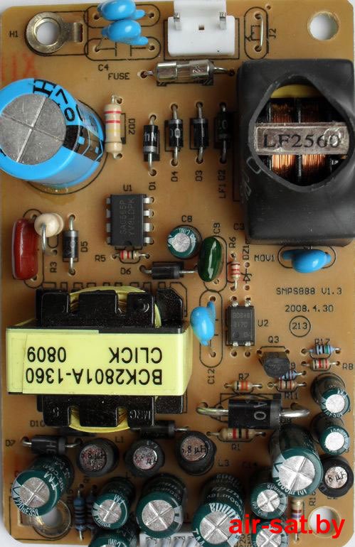

Сообщение #19 От 15/11/2015 08:31 цитата
Ссылки взяты отсюда: http://sat-prof.com.ua/showthread.php?t=4609 и http://radiokot.ru/forum/viewtopic.php?p=2433958
Фото - http://monitor.espec.ws/files/____-0034_659.jpg
Схема - http://monitor.espec.ws/files/ver_1.4_265.jpg и http://www.dz-ic.net/pic/LP2710_3.jpg и http://bbs.dianyuan.com/bbs/u/82/3615271256993432.pdf
Даташит - http://wenku.baidu.com/view/bb284672f242336c1eb95e04.html
Ну и уж совсем точно, без переделки, должна подойти АМ-22А = DK112
