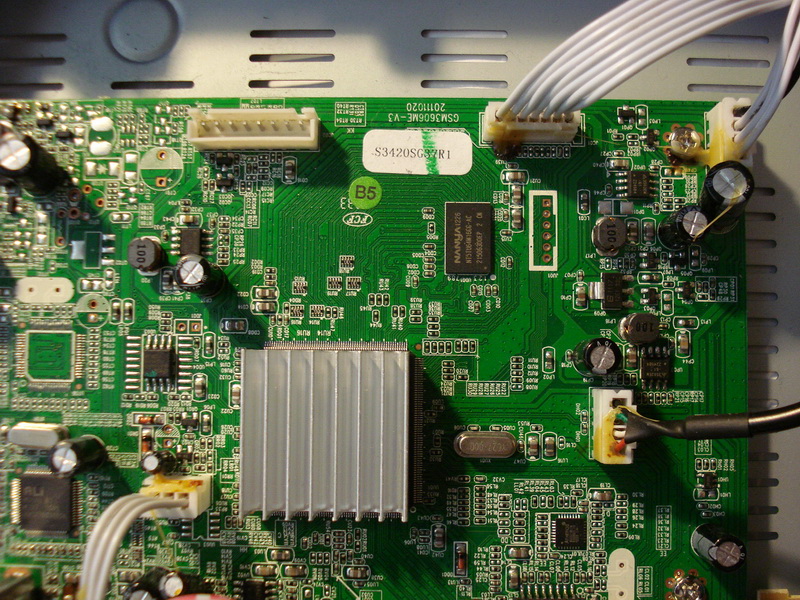

На выходе 4 вольта . Схему естественно не нашел . Тюнер питается 12 вольтами и на плате разведены преобразователи на остальные напряжения. так и для конвертора , суть в том что пробитый конденсатор и следом в уголь сгоревший транзистор , надписей не видно так как только ножки остались . Номинал конденсатора и название транзистора не известны, может кто то знает хотя бы проводимость и тип транзистора и емкость кондера помогите плиз.
Припаял конденсатор и транзистор уже наугад , напряжение появилось но транзистор очень греется и сгорает в течении 5 минут
Поврежденный кусок
надписи на шасси
 Размер файла:  283.88 КБ
 Просмотрено:  601 раз(а)

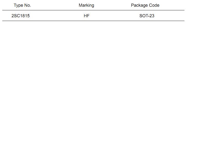

ИМХО Кажется это он
  logo.jpg  15.76 КБ  Скачано: 855 раз(а)

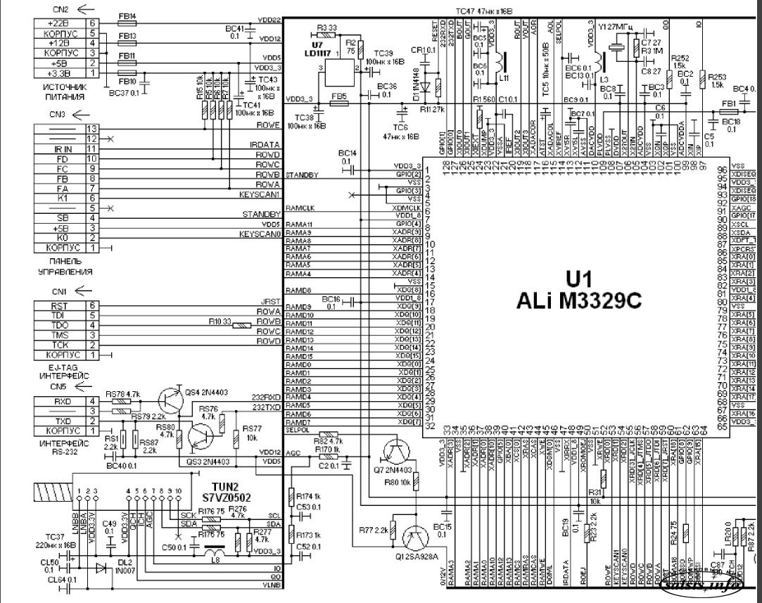

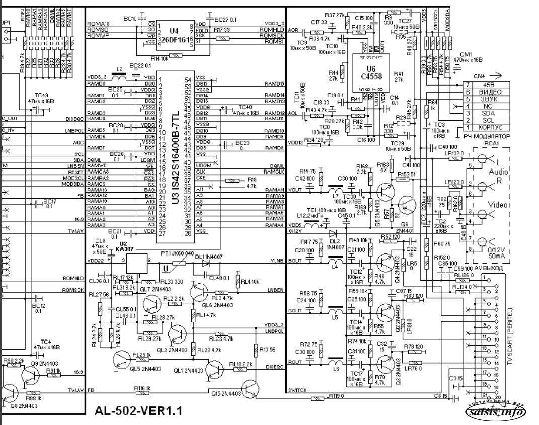

Давайка пока подождем с закрытием темы . Все надо начинать по порядку Во первых , давай огласим состав , давай произведем замеры с БП и выложим их сюда . Надо ремонт начинать не с замены сгоревшей детали а с выяснение причины ее сгорание А это все начинается по порядку И так , давай сначала разберемся с выходными напругами с БП .
ИМХО как правило нет в ресиверах преобразователя с 12 на 18 для питание LNB ! С БП выходят все нужные напряжение и для питание проца и для питание ВЧ блока А этот транзистор скорее всего является ключом Если не нашел ты схемы на свой ресивер , надо разобраться не является ли он клоном чьим нибудь ( клонов очень много ) И как раз то таким образом можно найти схему Посмотри несколько схем : Может что то и пойдет
 Размер файла:  249.29 КБ
 Просмотрено:  1011 раз(а)
 Размер файла:  263.2 КБ
 Просмотрено:  969 раз(а)

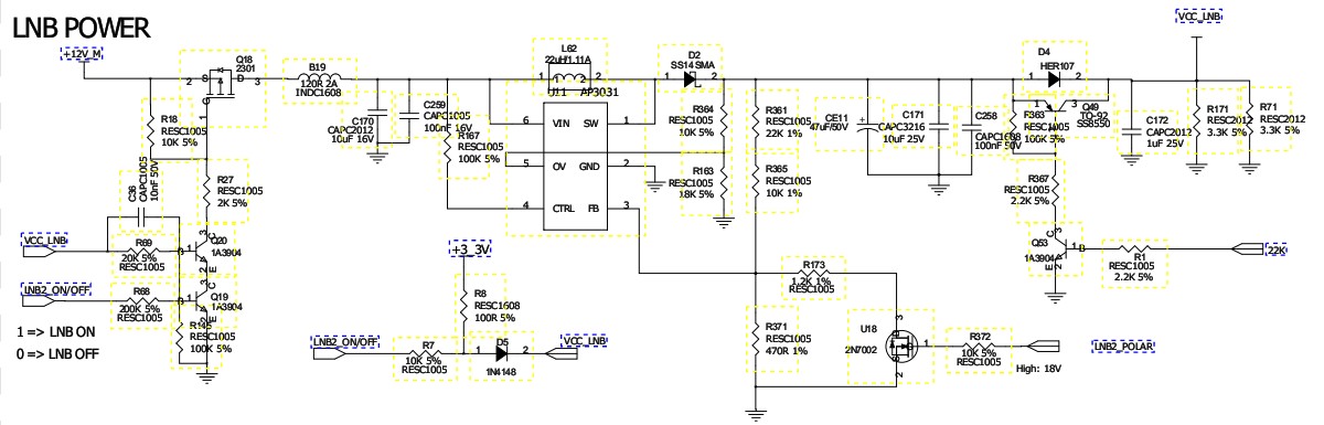

RaymanDX писал:
...не пойму, как с 12v получается 13/18 тут , наверное типа импульсного преобразователя? но почему на транзисторах , может полевик стоял...
ниже пример схемы включения
  LNB Power AP3031 SOT23-6.jpg  101.85 КБ  Скачано: 1220 раз(а)
