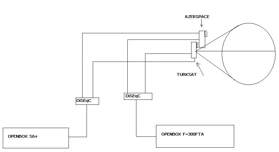

Как я писал выше, у меня в двух разных комнатах два ресивера (Openbox S6+ и Openbox F-300FTA).
Когда включаю любой канал на транспордерах 11175 H 27500 и 11134 H 27500 со спутника AzerSpace на ресивере Openbox S6+ сигнал появляется и моментально пропадает. Другие транспордеры (11024 V 12700, 10999 V 3570, 11039 V 3700, 11175 V 28800, 11135 V 28800) показывают хорошо.
ДОБАВЛЕНО 31/05/2015 02:44
Самое главное, что при этом заметил, что если одновременно включить ресивер Openbox F-300FTA в соседней комнате, то на этих транспордерах моментально появляется сигнал.
Пока ничего не предпринимал. Боюсь намутить.
Мне нужна помощь в этих вопросах.
ДОБАВЛЕНО 31/05/2015 02:45
1. В чём может быть проблема в изложенном вопросе. Как может случиться такое, что при включении ресивера в соседней комнате появляется сигнал на другом ресивере. Они соединены через общий новый дисек. Неужели проблема в дисеке?

Конверторы двухвыходные. Новые. Оба.Схема подключения ниже.
С дисеками подключение всё правильно подключено. У меня уже 9 лет спутниковое телевидение. С дисеками ошибиться никак не могу.
Мне не дает покоя вопрос "Как может случиться такое, что при включении ресивера в соседней комнате появляется сигнал на другом ресивере?"

Сообщение #16 От 01/06/2015 06:12 цитата
...на транспордерах 11175 H 27500 и 11134 H 27500 со спутника сигнал появляется и моментально пропадает.
...транспордеры (11024 V 12700, 10999 V 3570, 11039 V 3700, 11175 V 28800, 11135 V 28800) показывают хорошо
похоже проблема увязана на переключении поляризации, V работает, H нет
Joiner
Сообщения: 3612
Joiner
Сообщение #17 От 02/06/2015 15:27 цитата
bav писал:
...похоже проблема увязана на переключении поляризации, V работает, H нет
Да не "похоже", а так оно и есть. И без разницы - через diseqc switch разводить или подключать второй ресивер через loop, всеодно конфликт коммутации поляризации гарантирован.
