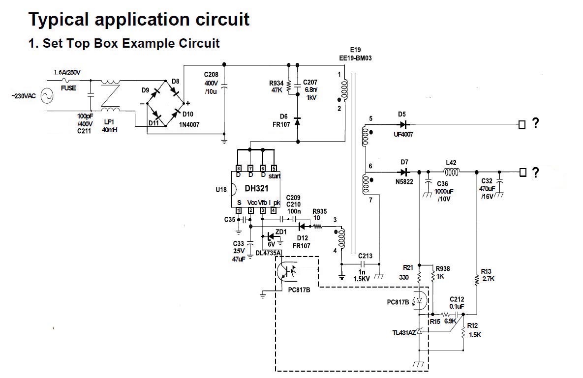

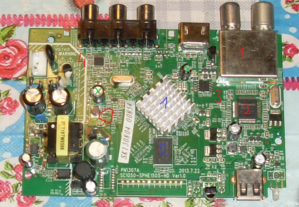

Доброго времени суток, нужна помощь по выявлению неисправности эфирной DVB-T2 приставки ORIEL 811.
При вскрытии обнаружено что в БП сгорел предохранитель и микросхеме ШИМ DH321 снесло крышу. Единственный аналог, который был в магазине, это DM0365R. Его и поставил. Вместо предохранителя поставил лампу на 100Вт.
Также сразу был заменен конденсатор С208 после диодного моста.
Включил, не запускается. На ногах С208 - 290 Вольт. На 2 ноге ШИМ 10 Вольт, на 3 ноге - ноль.
Также обнаружились два вздувшихся конденсатора на материнской плате 220мкФХ16Вольт, заменил на новые.
Попробовал подкинуть 5 вольт от внешнего источника питания на ноги конденсатора C32, загорается зеленый светодиод на панели приставки и светиться постоянно, но сигнал на видеовыходе отсутствует.
Еще интересует какое напряжение должно быть на 5 выводе вторички. На 6 выводе предполагаю что 5 вольт.
Да и странно как то подключен 5 вывод ШИМки, на типовых схемах он должен подключаться через резистор к 1-ому выводу первички, а тут ко 2-ому выводу первички напрямую к стоку.

а разве 5pin в кучу с Drain?какая-то схема у вас не правильная улыбка
Схема правильная. Сегодня отремонтил такой же Ориель, также сорвало крышу шим-а, сгорел предохранитель, стабик на 6в и был в утечке 47мк. х 25в. Не стартовал. В общем, ситуация 1в1 как у ТС. После замены ТПИ, БП стартанул. Первичка была в КЗ одобрение

linagalt писал:
Схема правильная.
На Vstr по даташиту должно подаваться напряжение с диодного моста.
ravencrow
Сообщения: 49
Сообщение #17 От 31/07/2015 16:49 цитата
Я знаю по крайней мере три типа включения вывода Vstr.
1. К плюсу диодного моста через резистор 100к.
2. К плюсу диодного моста напрямую.
3. Ко 2-му выводу первички вместе с Drain.
Первый тип использовался на предыдущих поколениях данной микросхемы. А теперь во всех этих микросхемах резистор на входе Vstr встроен в нее и необходимость в нем отпала.
