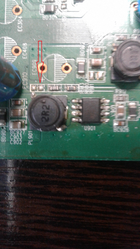

А можно убедиться в соответствии резисторов R910, R911, R912, R913 их номиналам?

Конечно можно. R910=1.5k R911=10k R912=20k a R913 у меня нет смотрите фото.

Ну и фото, ну и качество....
Смотрю ты номинал одного из резаков исправил.
Это реальные (замеренные) или считанные с корпуса резюка данные?
Про R913 забываем.

Реально замеренные. А фото такое какое умею делать.
ДОБАВЛЕНО 12/04/2022 09:48
Вы наверное видели в начале темы были указаны напряжения на U901 так вот на 3 ноге согласно даташиту должно быть 0.8-0.85в а фактически 1в.

Всё логично, больше непруги на выходе - больше будет и на делителе обратной связи.
Вопрос только почему больше? Может уже и процу хана?
А напряжение можно конечно скорректировать изменив резисторы.
